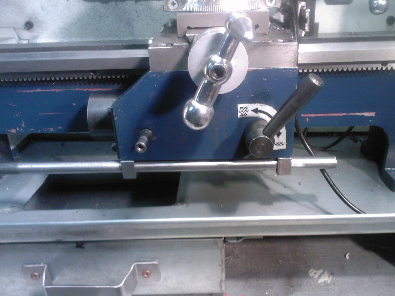

Řešil jste někdo na mal.soustruhu vypínání stroj. posuvu nějakým dorazem? Nechci dávat ele.vypínač, jako doraz. Ty kabely by mi vadily a navíc po vypnutí dle otáček by to mělo ještě velký dojezd.

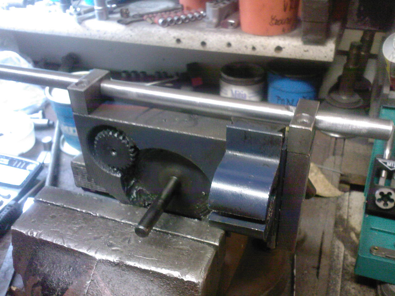

Celé rozebráno, jen ozubená kola a nic co píšeš tam není. Myslel jsem udělat něco co by vracelo tu páčku zámku k záv.tyče.
Napadlo mě provrtat tu hřídelku co je páčka, dát tam např.škroub a ten by nějak narážel na doraz a tím vracel páčku do polohy kdy je ten zámek volný. Snad jsem to popsal k porozumění. Jirka...

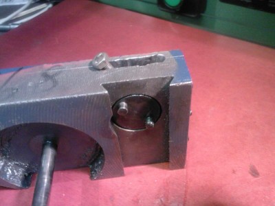

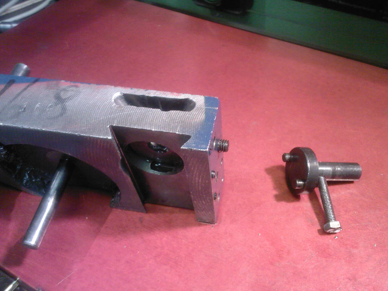

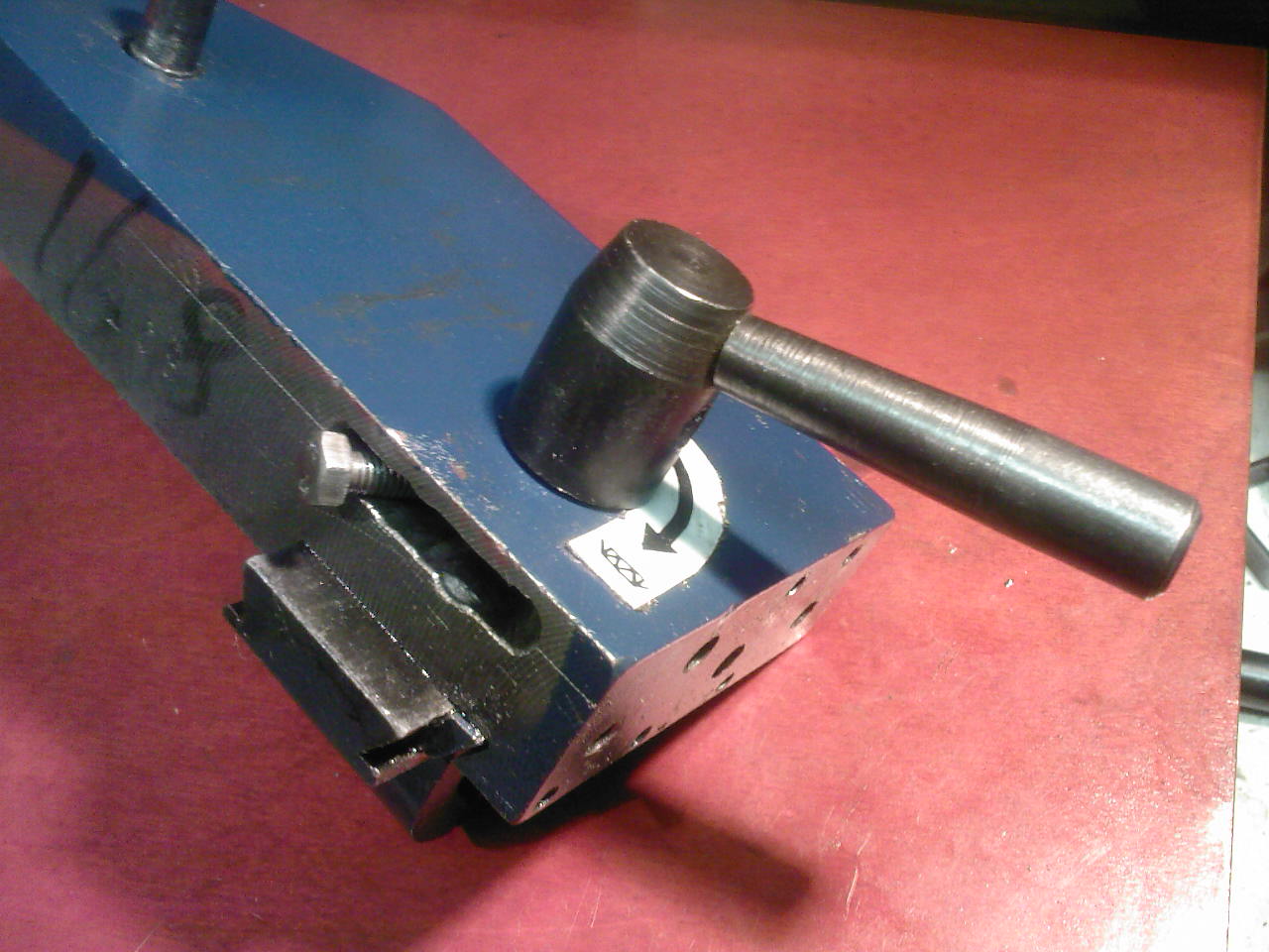

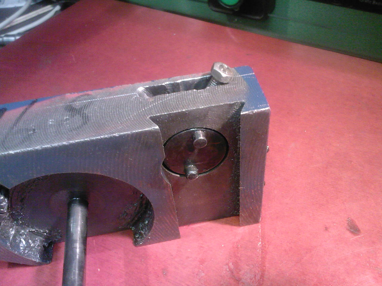

Tak jsem se do toho pustil a napadlo mě tohle. Myslím, že nemá cenu nic komentovat, vše je vidět z obr. Na ten šroub M5 bude dělaný doraz a snad to bude makat. Myslím si, že ba mohlo. Vlastně pokud něco narazí na ten šroub tak klika sama pšeskočí, ten šroub je tam jen zatím, bude vyměněn.
Ten protikus dorazu udělán s vodící tyčí.

BTW: proč jsi dlabal díru do toho držáku ?
Vždyť se to dá dát i na tu kličku samotnou ?
Zdá se mi to méně pracné ;-)

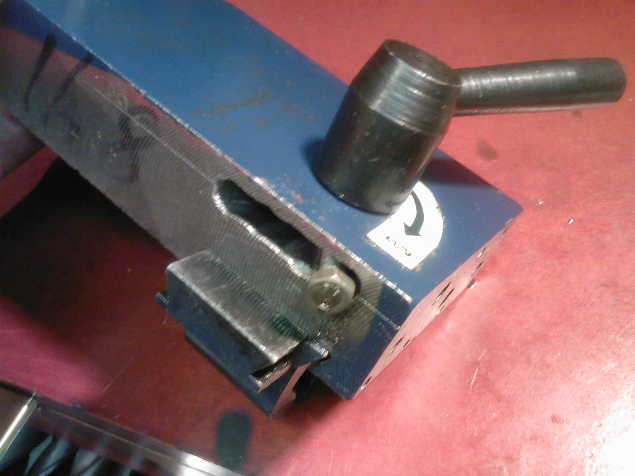

potraviny
Příspěvky: 1965
Bydliště: Most
7. 11. 2009, 5:14

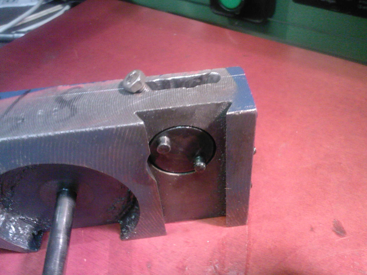

Tak jsem trochu pokročil, bylo odpoledne volno. To dlabání jsem dělal na tohle viz foto. V té kulatině 10mm je drážka na ten šroubek. Docela to fachá lehce, myslím že to bude OK

Radek
Příspěvky: 46
Registrován: 1. 9. 2006, 8:28
Bydliště: Vysoké Mýto
7. 11. 2009, 6:41
potraviny píše:Tak jsem trochu pokročil, bylo odpoledne volno. To dlabání jsem dělal na tohle viz foto. V té kulatině 10mm je drážka na ten šroubek. Docela to fachá lehce, myslím že to bude OK
Moc čisté a přesné vypnutí to nebude, výše uvedený vzor má vypnutí skokové. Tady to bude mít snahu očesat pozvolna se otevírající matici. Nicméně jse to už někde viděl. Jak s tím ale byl autor spokojený si ale už nepamatuju. Sám uvažuju o docela elektrikářtějším řešení. Dát tam elektromagnet a vypnutí řídit vhodným mikrospínačem. Jde pak udělat vypnutí i pro pohyb doprava.

Musím říct, že na tuto volbu jsem přišel po rozebrání a zkoumání jak to tam narvat a vydedukoval jsem toto řešení. Jistě je takovýchto řešení více a jsou vlastně na stejném principu, možná jsem postupoval stejnými myšlenkami? Kod ví?
Jinak to jde docela lehoučce, psílám video. Jirka...
