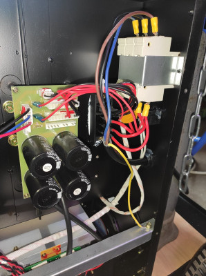

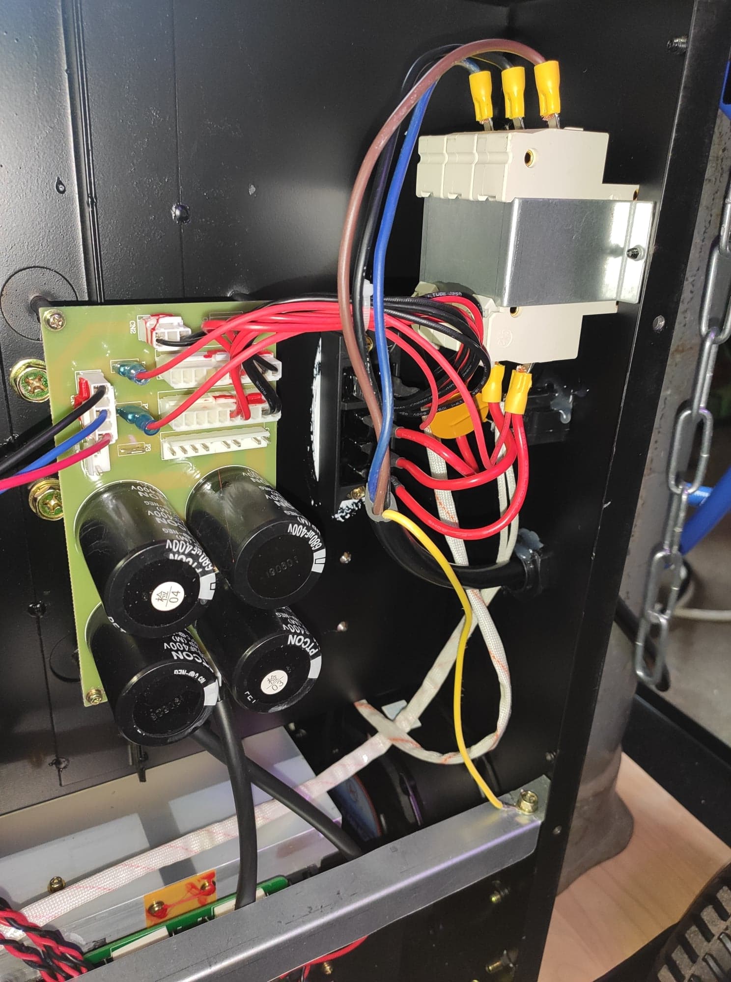

No co je tam trifazovy usmernovac a pak brutalni kondik a absolutni absence cehokoli co by se dalo povazovat za softstart.

Máš recht, na čtvrtém obrázku je vidět, že tam vedou všechny tři fáze. Blbnu s tím třísloupkovým transformátorem, to jsem u starých svářeček :)
Ale ty kondíky moc velký nebudou; do téhle velikosti s napětím aspoň 600V se moc mikrofaradů nevejde. Ale v bedně je místa dost, tam by se vešla ještě jedna dobrá svářečka :D . Vestavět tam softstart nebude žádnej problém.

Kedze je 3f tak na filtraciu staci mensia kapacita.
Malo by to mat pomocny zdroj 24V, takze staci stykac na 24V a nejaky odpor alebo ptc, aj tak bude v cinnosti len max 1s.

:lol: ten kondik tam neni jen na filtraci ale typicky maji spinaky predpis jakou dobu musi byt schopny ten kondik dodat resp. DU/Dt pri poklesu/vypadku napajeni aby ten regl. spinaneho zdroje stihal reagovat. Kdyz se to nedodrzuje tak ty zdroje hori pri zajiskreni sitove vidlice v zasuvce atd....

Příspěvky: 23334
29. 6. 2020, 12:22
To bude cinskych 280A
Nicmene to varit bude pekne
Ted podle te fotky je uplne jasny proc to vylitava.
Za jisticem 3f mustek a za nim 4x 680 uF bez jakyhokoli soft startu
