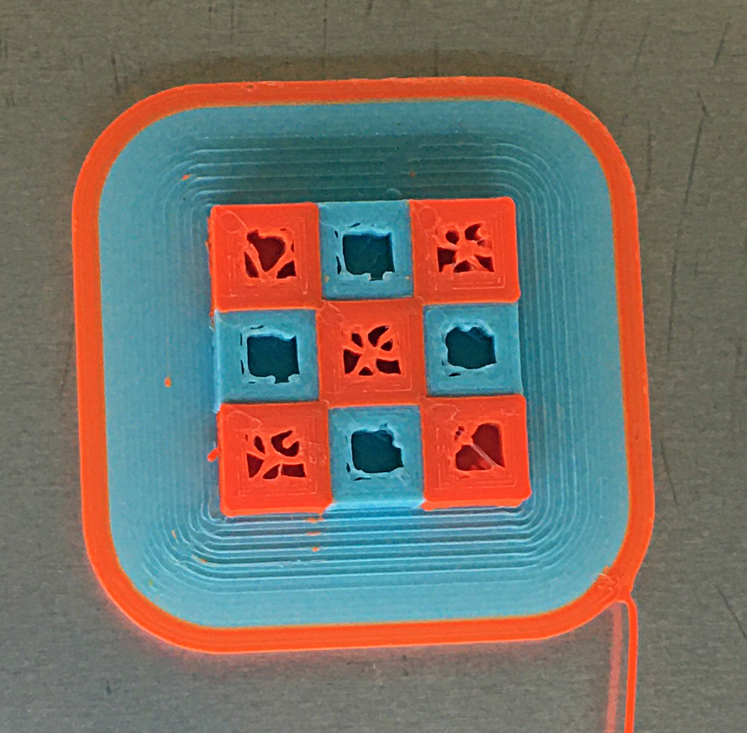

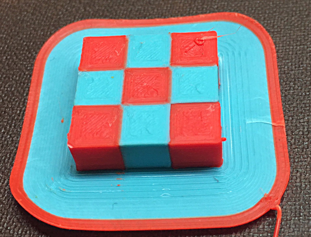

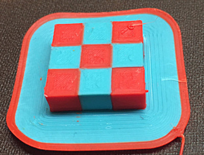

Tak nový pokus. Vrstva 0,2mm, ABS plasty Mladeč a velikost je 18x18x18mm. Opět žádné dodatečné úpravy, prostý základní profil tiskárny. Slicer CURA. Tady už je vidět horší soutisk, protože jsem na jednom extruderu měnil trysku a pak jsem oba extrudery v systému nezkalibroval.

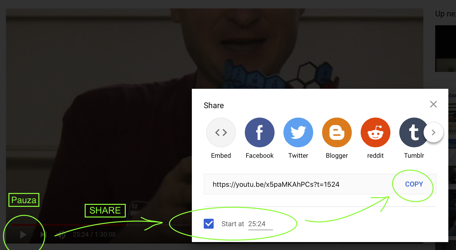

https://www.youtube.com/watch?v=x5paMKAhPCs 25:24
čím tiskli tu periodickou tabulku?

https://youtu.be/x5paMKAhPCs?t=1524
SHARE tlačítko je vpravo pod videem vedle palců, to mi tam chybí

Aka je prosim ta vysledna sudrznost tych 2 farieb? Je to prepojene tak ako by to bolo tisknute z jednej farby, alebo sa maju tendeciu oddelit prave na spoji ?lubbez píše: ↑7. 7. 2020, 9:22 Tak nový pokus. Vrstva 0,2mm, ABS plasty Mladeč a velikost je 18x18x18mm. Opět žádné dodatečné úpravy, prostý základní profil tiskárny. Slicer CURA. Tady už je vidět horší soutisk, protože jsem na jednom extruderu měnil trysku a pak jsem oba extrudery v systému nezkalibroval
lubbez
- Příspěvky: 3495
- Registrován: 21. 6. 2012, 9:26
- Bydliště: Praha
Je to stejné jako kdyby se to tisklo jednou barvou. Samozřejmě se předpokládá, že oba filamenty jsou stejného typu a že oba extrudery (Ultimaker to nazývá Print core) jsou v systému ve všech osách správně nastavené. Je na to docela složitý postup a trvá to ve výsledku cca 1/2 hodiny. Při správném nastavení jsou výsledky naprosto precizní. Velkou nevýhodou je ale cena. Samotný Print core jeden kousek cca 4 tisíce a tiskárna skoro 100 tisíc. Tedy na hobby domácí tisk moc není.kiko01 píše: ↑8. 7. 2020, 6:40Aka je prosim ta vysledna sudrznost tych 2 farieb? Je to prepojene tak ako by to bolo tisknute z jednej farby, alebo sa maju tendeciu oddelit prave na spoji ?lubbez píše: ↑7. 7. 2020, 9:22 Tak nový pokus. Vrstva 0,2mm, ABS plasty Mladeč a velikost je 18x18x18mm. Opět žádné dodatečné úpravy, prostý základní profil tiskárny. Slicer CURA. Tady už je vidět horší soutisk, protože jsem na jednom extruderu měnil trysku a pak jsem oba extrudery v systému nezkalibroval

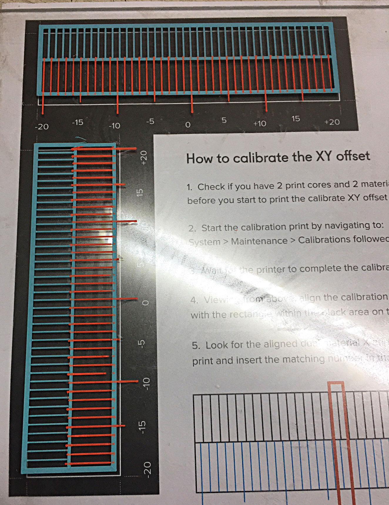

t256
- Příspěvky: 3029
- Registrován: 19. 1. 2012, 4:49

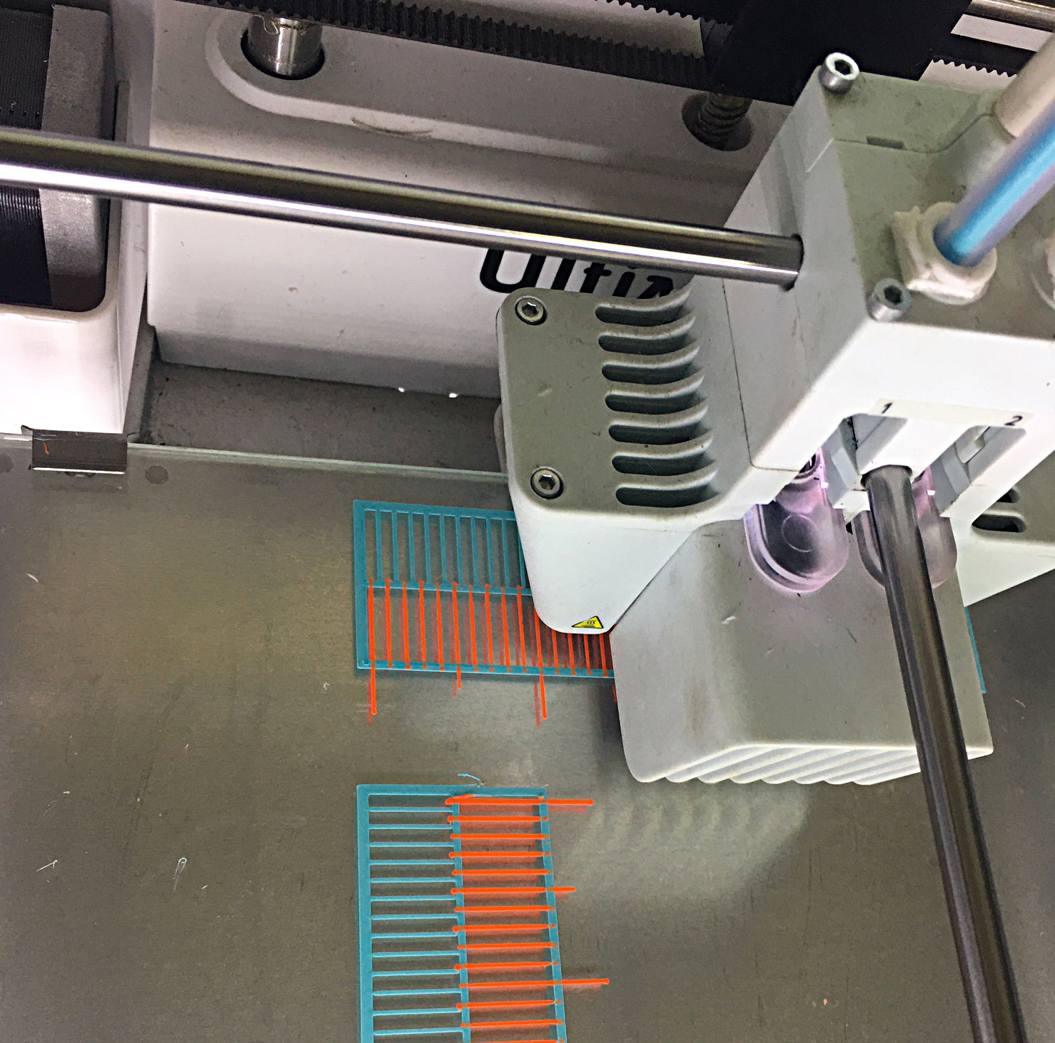

Jakym zpusobem se u ultimakeru nastavuji ty offsety mezi extrudery?
Ja mam na osu Z udelanou takovou nastojovou sondu, takze to jde rychle a presne, ale u XY jsem na nejaky automaticky zpusob neprisel. Tisknu takovy jednoduchy zkusebni vytisk a trefuju se az to sedne.

t256
- Příspěvky: 3029
Nastavit to neni problem, problem je jak zjistit co tam nastavit.
marekzcke
- Příspěvky: 305
- Registrován: 26. 1. 2012, 2:04
- Bydliště: Mladá Boleslav
Vytisknes si testovaci stupnici a porovnavas vzajemnou pozici vytisku z obou extruderu ve dvou osach X,Y.
Je to princip Vernier stupnice. Vysledna hodnota se zada do tiskarny jako korekce. Tiskarna si extruder zapamatuje, protoze extruder ma zabudovany el. obvod. Nasledne je mozne extrudery menit dle aktualnich potreb (0,25mm, 0,4mmm 0,8mm) bez nutnosti opakovane kalibrace.

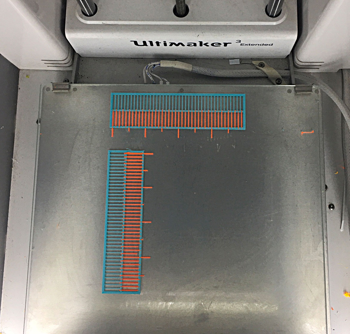

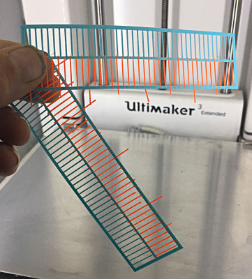

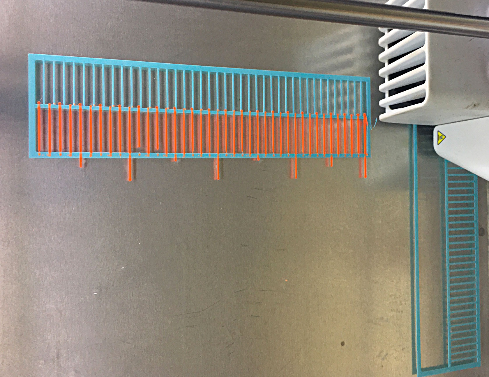

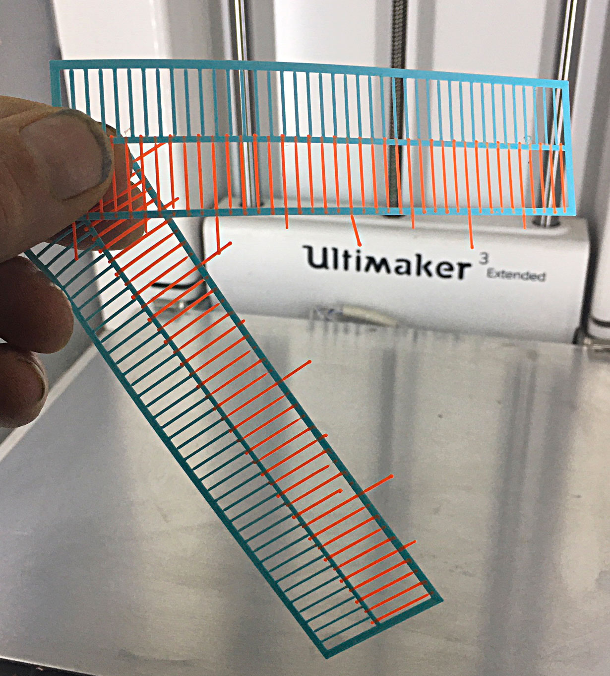

Protože jsem byl pár dní na kardiologii na tuningu srdce, tak byla malá pauza. Nastavení offsetu u Ultimakeru vypadá asi takto.
Tiskárna má na to v systému rutiny, trvá to sice poměrně dlouho, ale výsledek je prakticky precizní. Po puštění kalibrace nám to vytiskne v ose Z a Y tyhle dvoubarevné mřížky.
Výsledek vypadá asi takto, skleněnou podložku z tiskárny vyjmeme a položíme na ten testovací papír.
Pak nejlépe pomocí lupy najdeme úplně identické čáry a poznamenáme si je na papírek. V dalším menu pak tyto offsety nastavíme a je hotovo. Ze skla sundáme mřížky,
vrátíme ho na podložku a můžeme dát ještě jednou výškovou kalibraci trysek. Není to ale nutné.

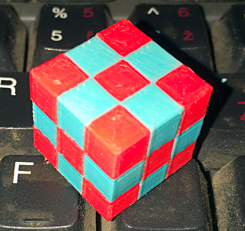

Pokud pracujeme fakt pečlivě, vypadá výsledný soutisk asi takto. pro stěžovatele jsem udělal fotky větší, velikost výtisku je 18x18mm a stále je to ABS, plasty Mladeč s rok prošlou dobou použitelnosti.
Pokud bych použil PLA, tak by výsledky byly minimálně o dvě třídy lepší.

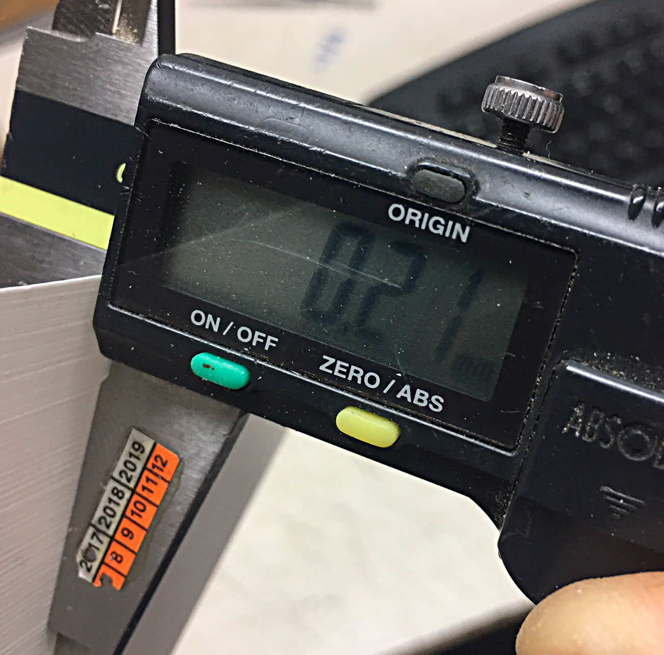

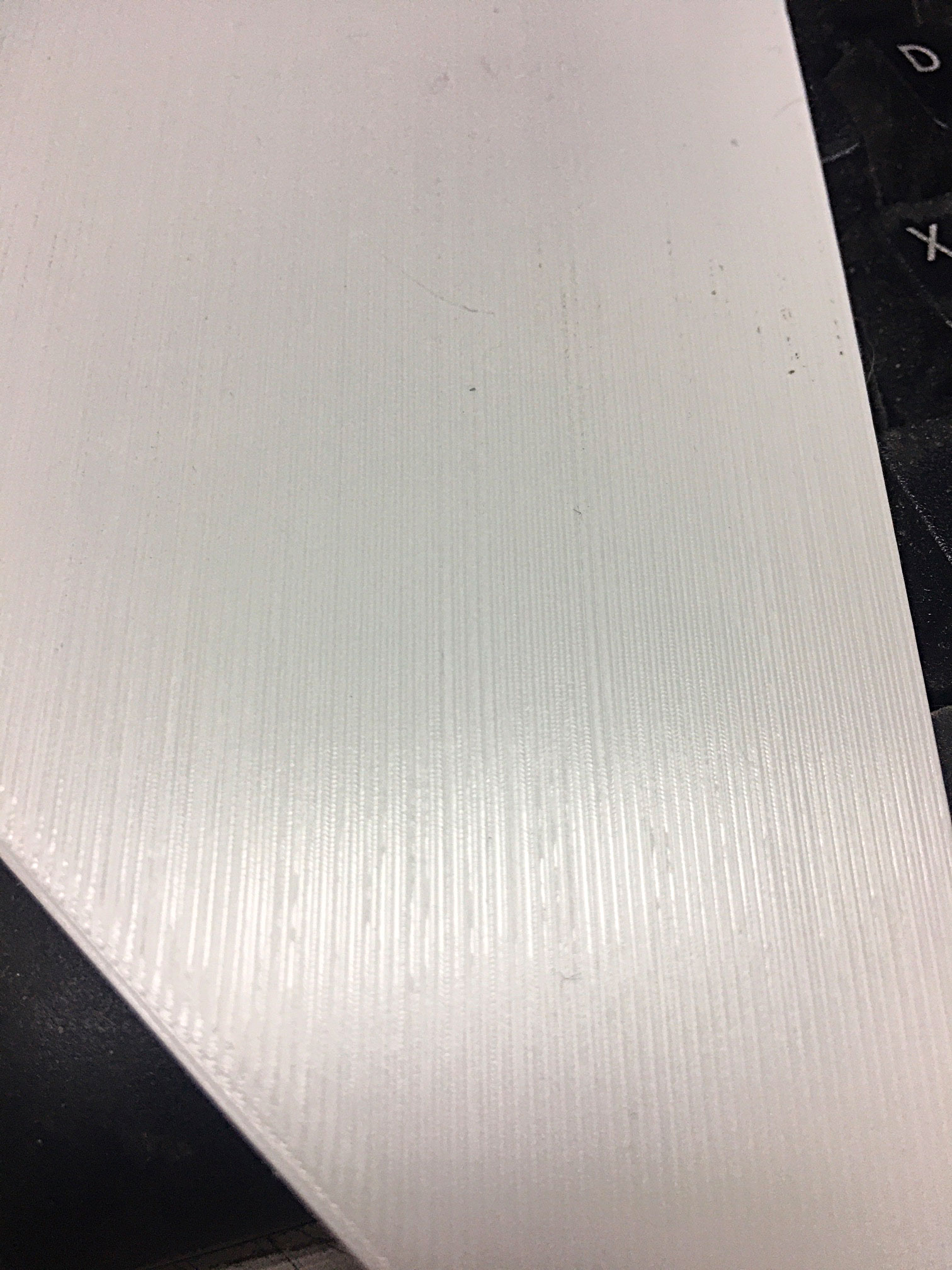

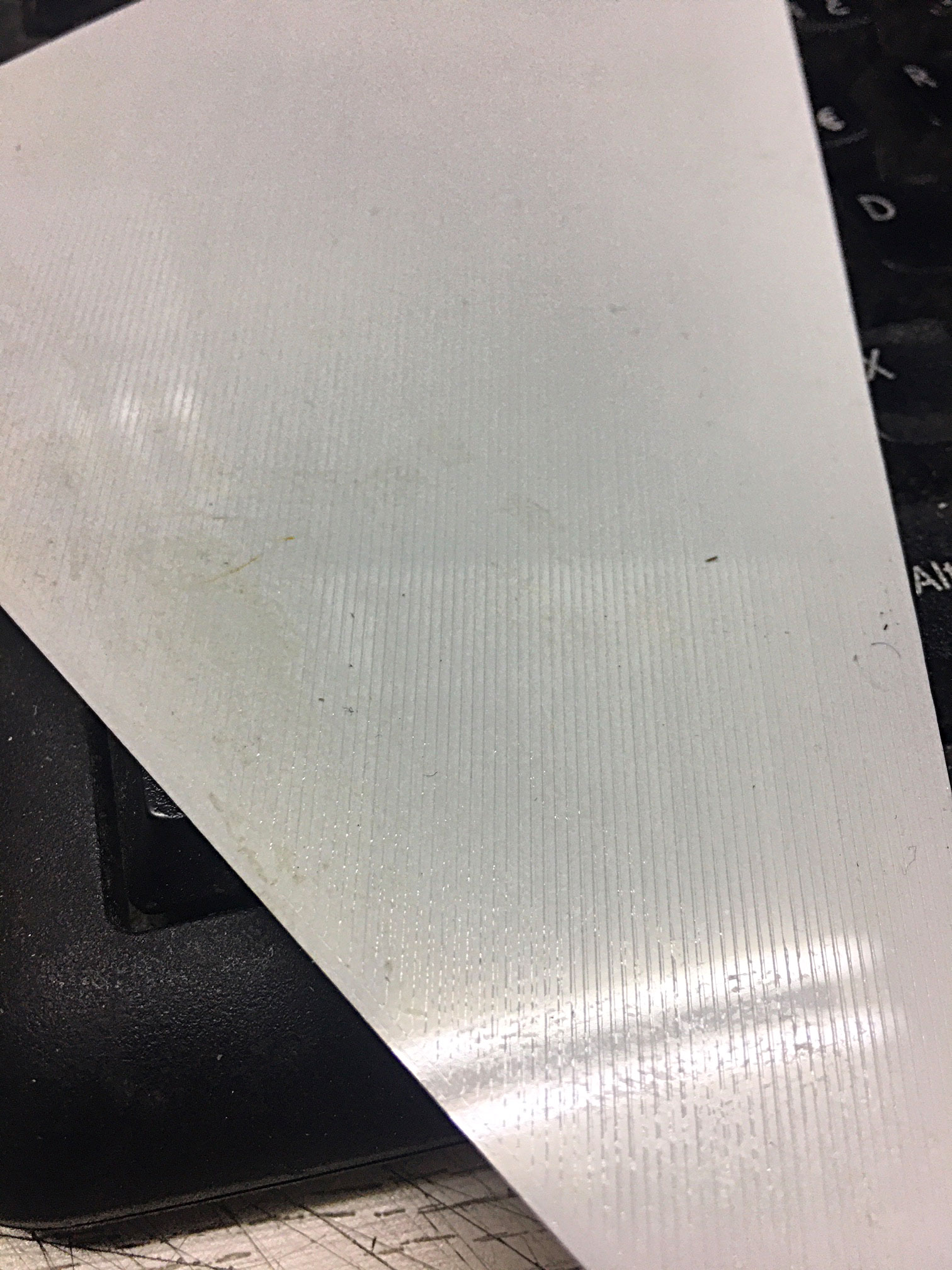

A na závěr, takhle vypadá první vrstva ABS+, tloušťky 0,2mm, 50% rychlost a extruze 102%. Pro změnu Ultimaker 2+. V takové kvalitě tisknu komerční výrobky.
