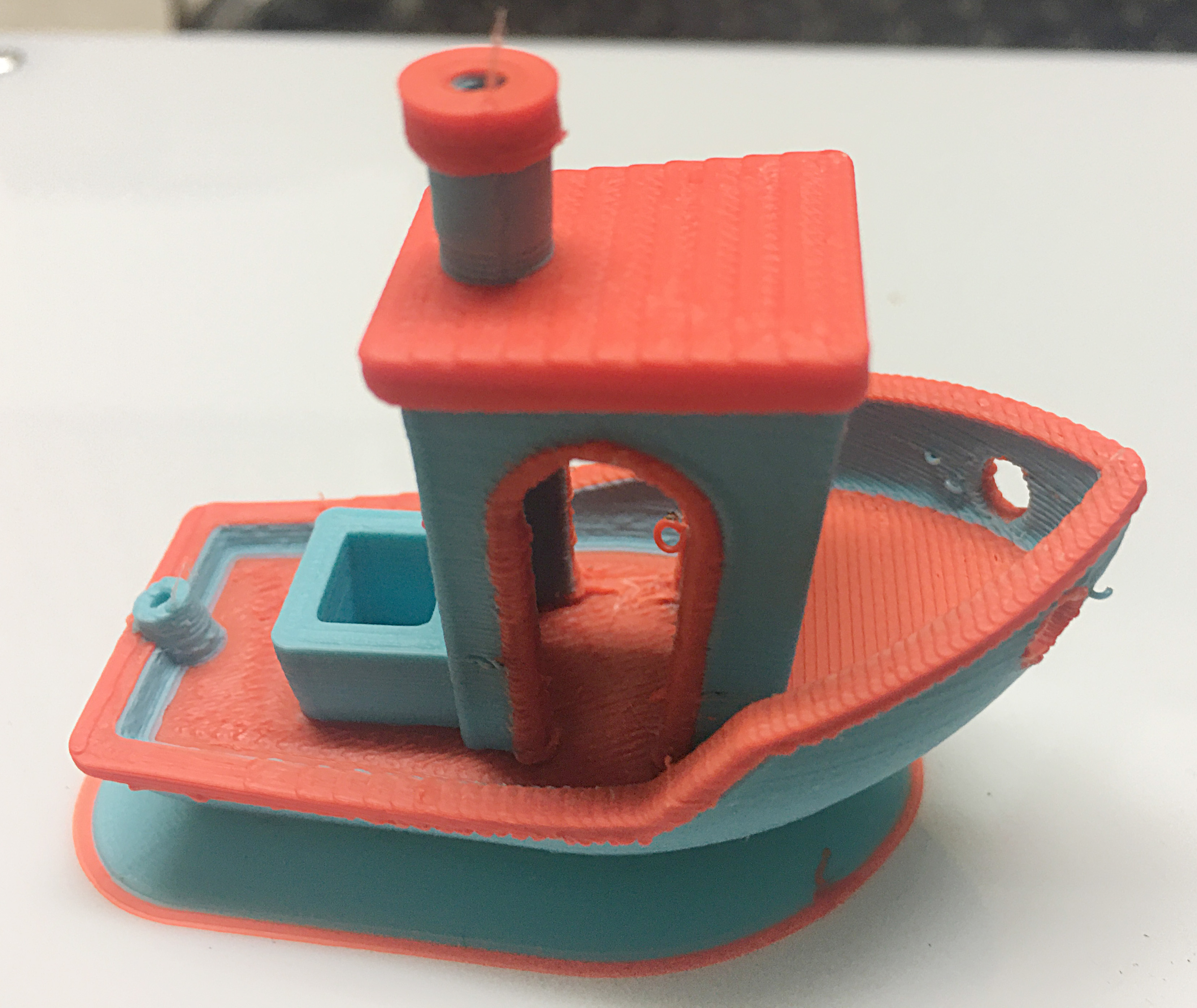

lubbez píše: ↑29. 6. 2020, 5:14 tisknout dvěma filamentama až tak jednuduché není

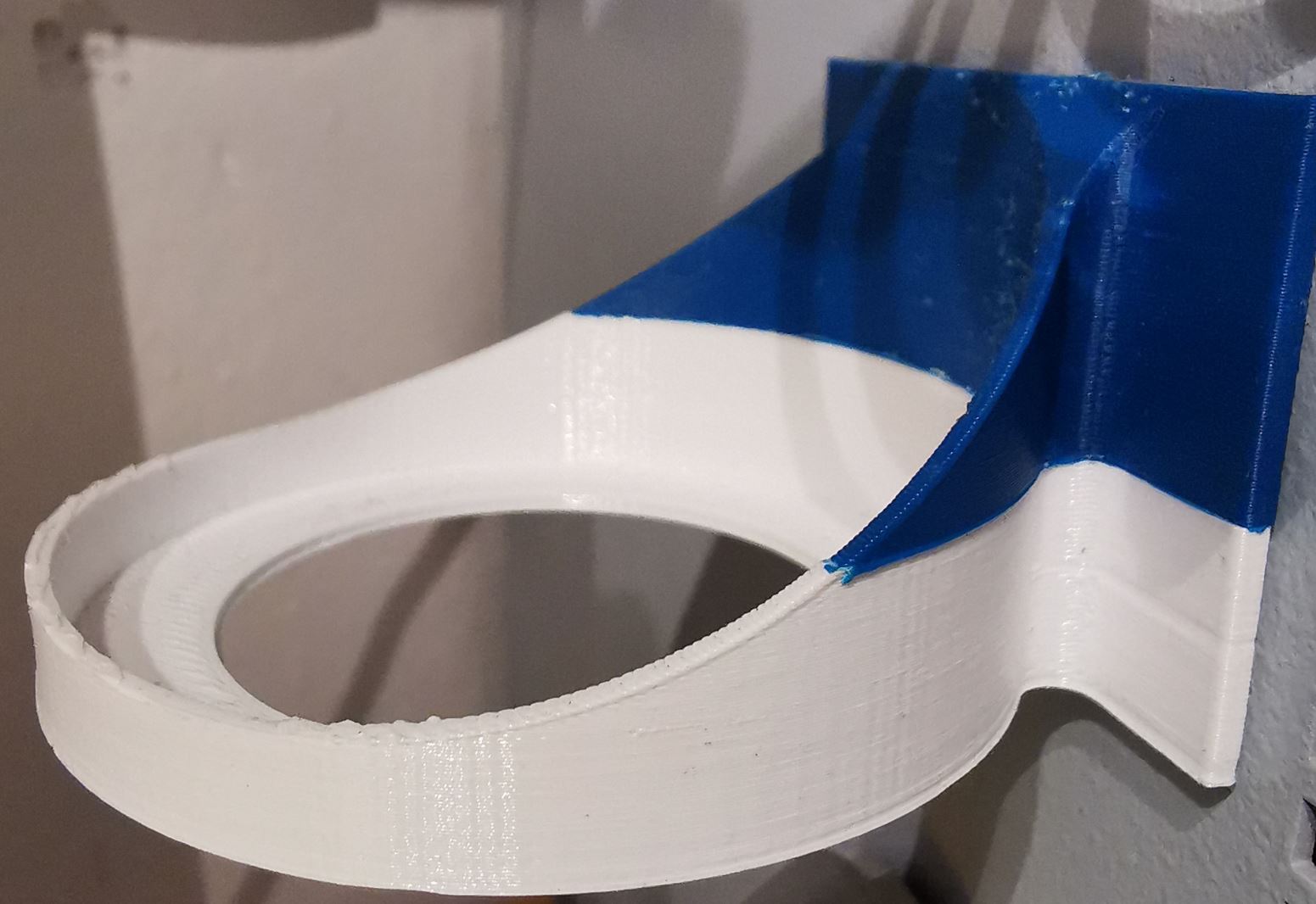

t256
Příspěvky: 3029
Příspěvek 30. 6. 2020, 6:08
Se hned neurazej, jen udelej fotku kde je neco videt.

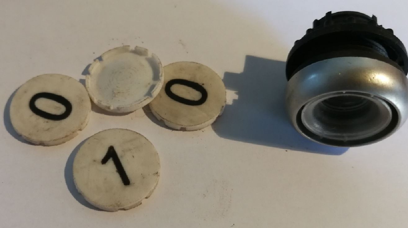

Je tu momentalne nic dvoubarevneho nemam, jen drzak na dratenku na cisteni pajky co mam na stole, ale tady jsem dotiskaval civku a prechod extruderu ridil HW tiskarny na zaklade snimace filamentu, ne slicer, proto je ten prechod dost patrny. Je to kombinace PETG a ABS a ty by chtely nastavit kazdy trochu jine parametry, coz ma tiskarna neumi, ona jen zkopci nastaveni z jednoho extruderu na druhy.
Je to jen ilustracni foto, ze i mobilem se da udelat fotka kde je videt kvalita tisku, na technickou fotku nemusis mit zrcadlovku jak si mysli puristicti fotofrafove.
lubbez
Příspěvky: 3495
Příspěvek 30. 6. 2020, 8:26
Protože toho o dvoubarevném tisku zase tolik publikováno není, měl jsem pocit, že to bude někoho zajímat, nebo že i třeba poradí. Ne, pouze kecy o kvalitě fotky. Přitom, to co jsem chtěl ukázat bylo jasné a zřetelné - tisk dvěma barvama filamentu v sobě, né po sobě. To samozřejmě ale nikoho vůbec nezajímalo. Tedy bez jakéhokoliv urážení, proč si dál přidělávat práci s děláním fotek a psaním příspěvků, když je to zřejmě úplně na nic.

Ahoj
mě dualní tisk zajímá , jak má tahle tiskárna řešený ty dva extrudery ? má každý svůj pohon (v ose x) ?
nebo si je připíná a odpojuje ? měl bys video kde se střídají extrudery ?
lubbez
Příspěvky: 3495
Příspěvek 30. 6. 2020, 9:50
Je to Ultimaker 3, má dva pohyblivé extrudery (vyměnitelné), ale jsou na jednom vozíku. Při výměně (to trvá tak 20 sekund) se znovu nakalibrují, což je automatický proces. Při samotné práci je u strany tiskárny páčka, na kterou tiskárna najede a přepne extruder. Pokud extruder nebude používaný delší dobu, přepne se to standby teploty (lze nastavit, já mám 175 st.). Samozřejmě to tisk zpomaluje, třeba u té lodičky z cca 1,3 hodiny to poskočilo na rovné dvě. Zase to umí soutisk i v jednom perimetru. Nevýhodou je samozřejmě delší doba přípravy modelu a samozřejmě samotná cenovka tiskárny. Na "domácí tisknutí" poněkud drahé, ale firmy si vcelku libují.
t256
Příspěvky: 3029
Příspěvek 30. 6. 2020, 10:49
Jak je tam zajisteno aby z druheho extruderu nevytekal samovolne filament kdyz se netiskne? Ja jsem to tak puvodne zkousel taky, ale kdyz jsem tiskl veci jako treba tyhle krytky na tlacitka, casem to vytekalo a bylo to dost videt. I kdyz jsem dal velkou retrakci. Nakonec jsem tiskarnu predelal na dve nezavisle hlavy na ose X a problem se tim vyresil. Jinak delam to v S3D a neni s tim zadny problem, umisti se dva modely pres sebe a tisknou se jako samostatne procesy.
lubbez
Příspěvky: 3495
Příspěvek 30. 6. 2020, 12:32
Časově krátké úseky retrakcí, delší poklesem teploty extruderu.
Příspěvky: 7202
Příspěvek 30. 6. 2020, 12:49
koukal jsem na fotky té tiskárny , ta nepoužívané tryska se nadzvedne ?
