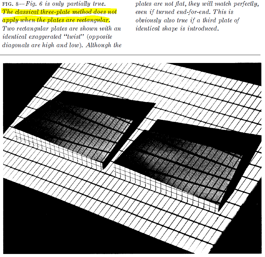

Three plate method funguje iba na štvorcových plochách, resp. plochách ktoré môžeš pri opise otočiť o 90° aby si odhalil skrut (twist). Pre obdĺžnikové plochy, obzvlášť s takým pomerom strán ako je na pravítku, je táto metóda nevhodná. Viz. obrázok v prílohe, zdroj: Foundations of Mechanical Accuracy - W. Moore, strana 21.
Názorne vysvetlené to má vo videu Robin.

sco_27 píše: 12. 12. 2020, 2:54 Three plate method funguje iba na štvorcových plochách
Tak potom som limitovany preponou granitovej dosky, resp. pre moje hobby pouzitie sa da ziskat par cm navyse, za cenu vyssej narocnosti, a nizsej presnosti.

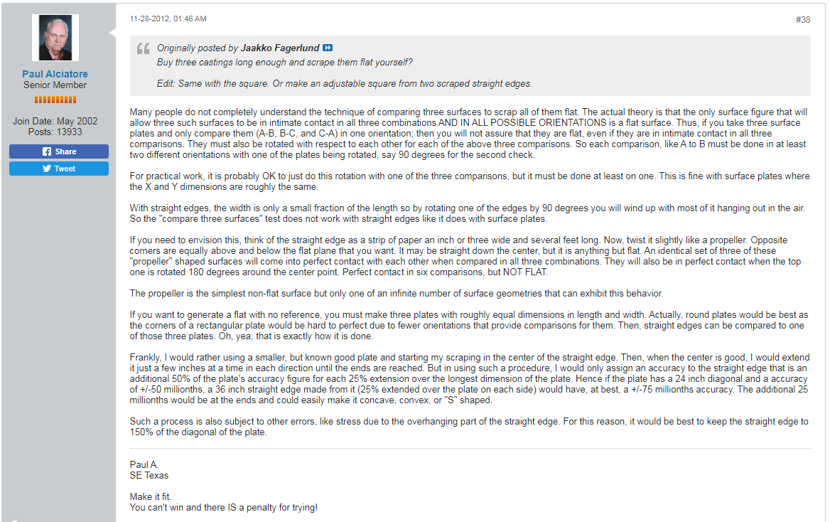

https://bbs.homeshopmachinist.net/forum ... late/page3
