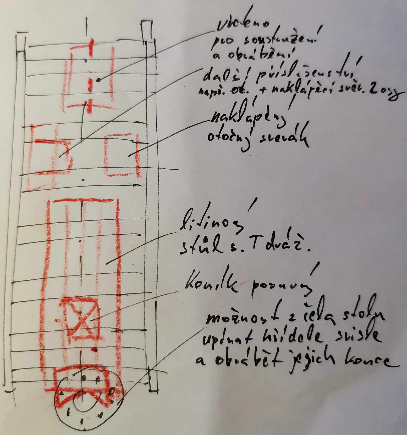

Mě ta trubka připadá jako zbytečná komplikace. Jaká je vlasně myšlenka? Co ten stroj bude obrábět?
echt
Příspěvky: 748
Bydliště: vysočina
Příspěvek 22. 9. 2020, 9:44
bobik píše: ↑22. 9. 2020, 5:56 Mě ta trubka připadá jako zbytečná komplikace. Jaká je vlasně myšlenka? Co ten stroj bude obrábět?
... trubka ø323/8, je svařená ze 3 ks. a všechny mají vyfrézované drážky, do nich se ukládají přesně ofrézované příčky ( uvnitř trubky je navíc křížem přivařeno 12 výztuh J40x40x4)
tahle skládačka umožňuje dosáhnout při určitém postupu, přesné uložení kolejnic - rozteč i jejich rovinnost v celé ploše + tuhost, a to bez toho, abych musel celý svařenec někam převážet na ofrézování dosedacích ploch (a to s nejistým výsledkem)
*konstrukce je samozřejmě ovlivněna mými výrobními možnostmi
co bude obrábět ? vše co bude třeba :idea:
jinak celková idea je : viz obr.

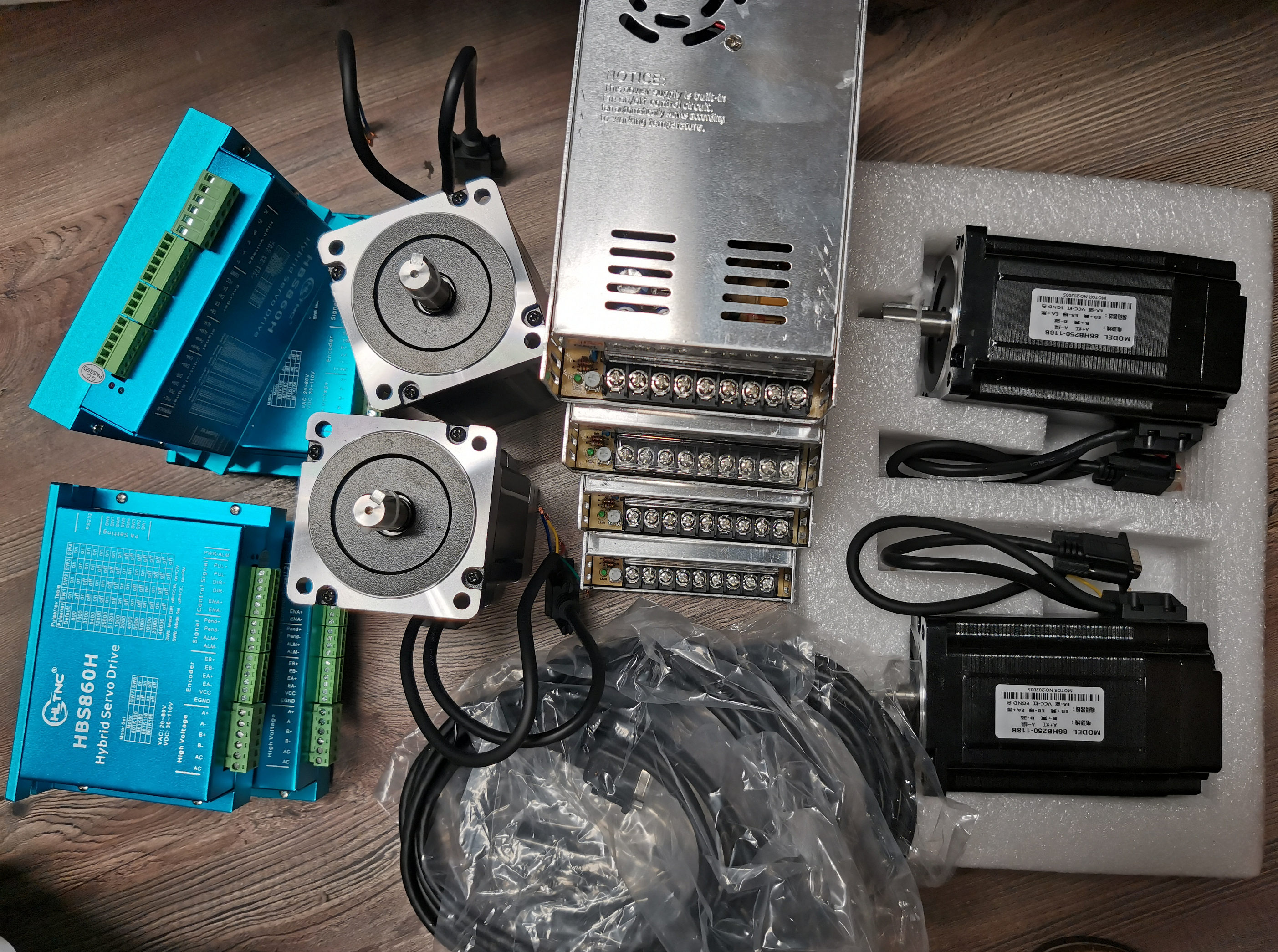

ps. pošták přines motory 8,5Nm hřídel ø14mm + drivery + power
