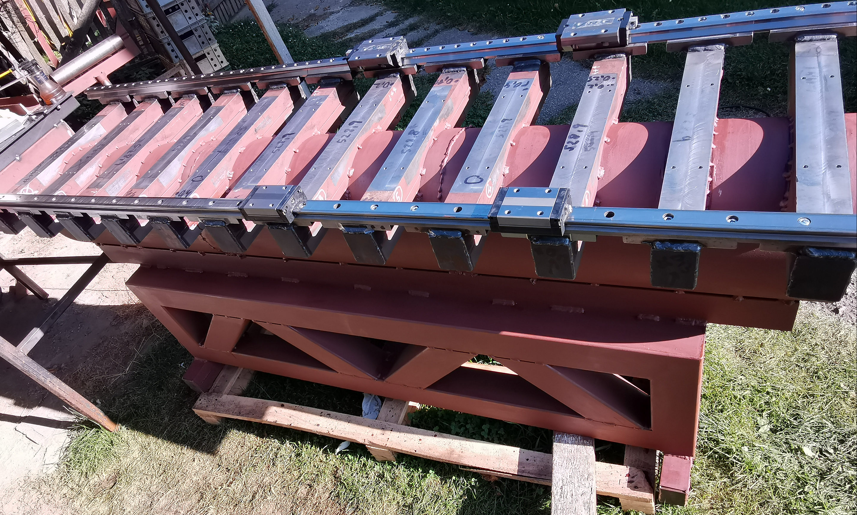

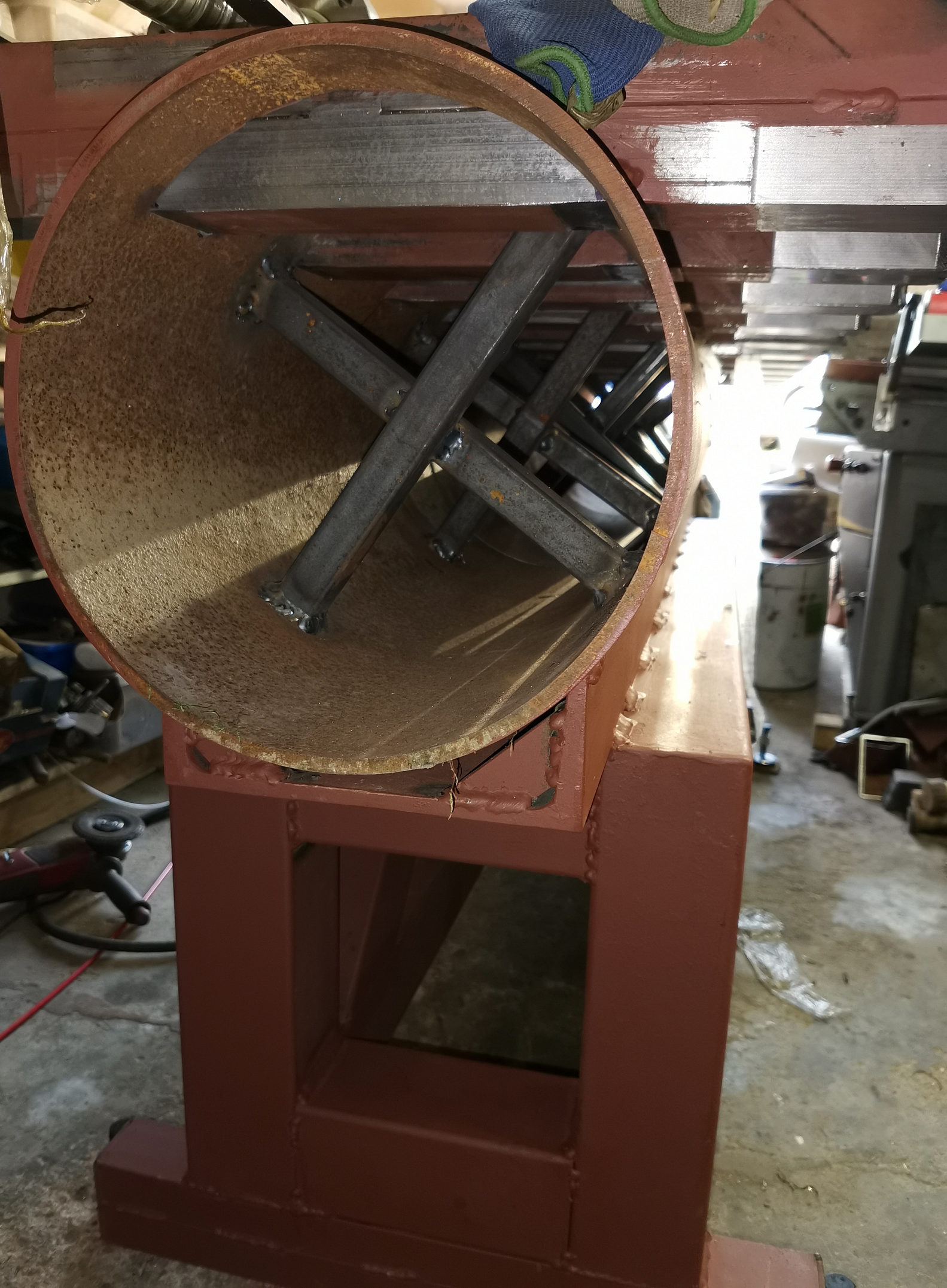

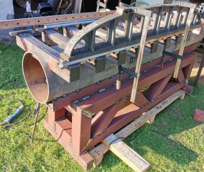

tak jsem se jal stvořit nějaký ten bastl :
- zatím je na světě základna
- vnější rozměry:š-600, d-2300,v-1000mm
- osazeny jsou 35 lineáry
- nahoru přijde hodit pevný litinový stůl s T drážkami(cca 350kg)-stůl se usadí do polymer-betonu (pro tlumení vibrací)
- plánované rozjezdy jsou cca 450x1600x450
- měla by tam být i čtvrtá rotační osa
- řízení mesa 5I25+7I76+XHC MPG WHB04B-4 handwheel wireless ...
- pohony closed loop krokáče 8,5Nm + HBS860H
- snad z toho nebude jen hromada šrotu

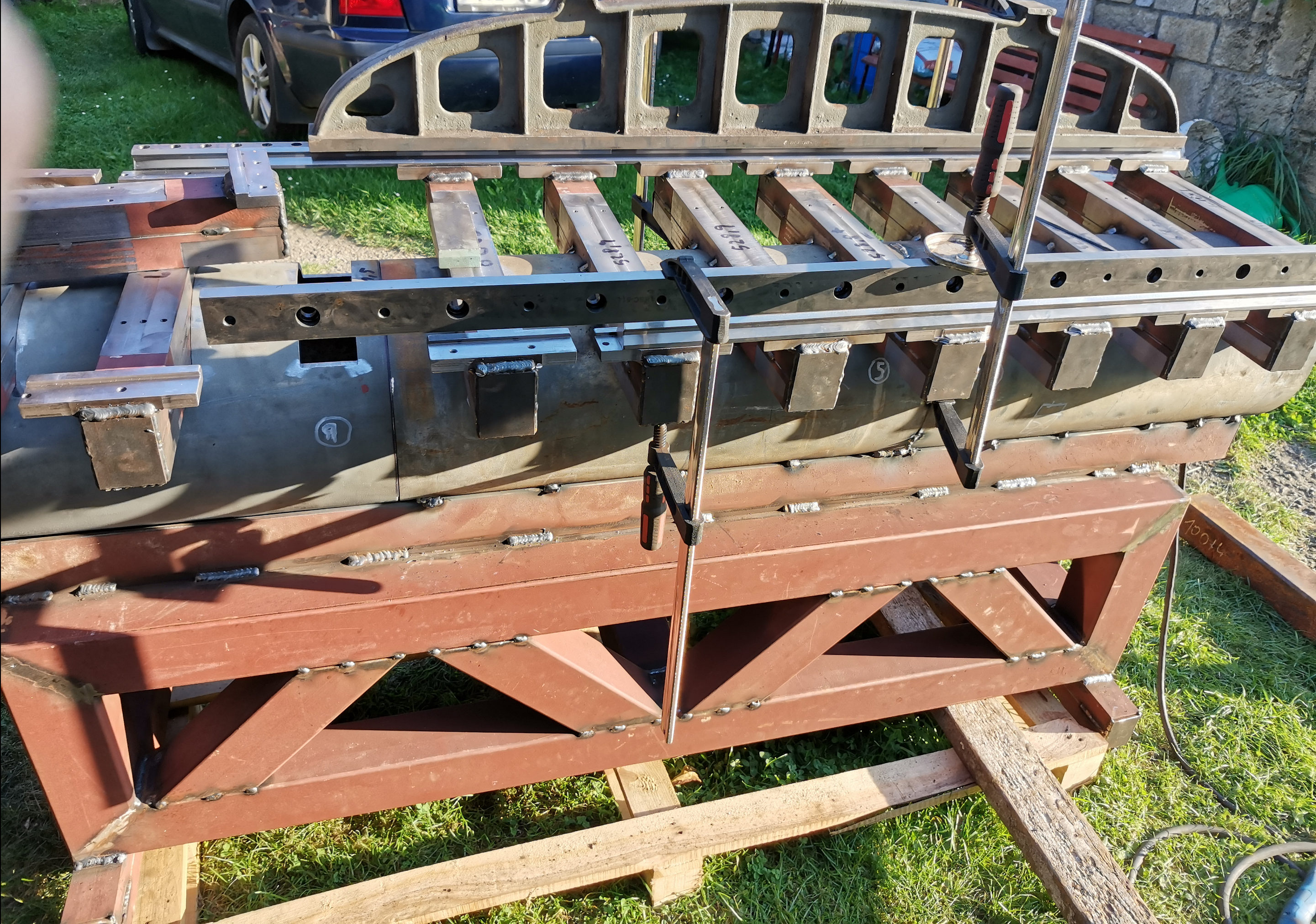

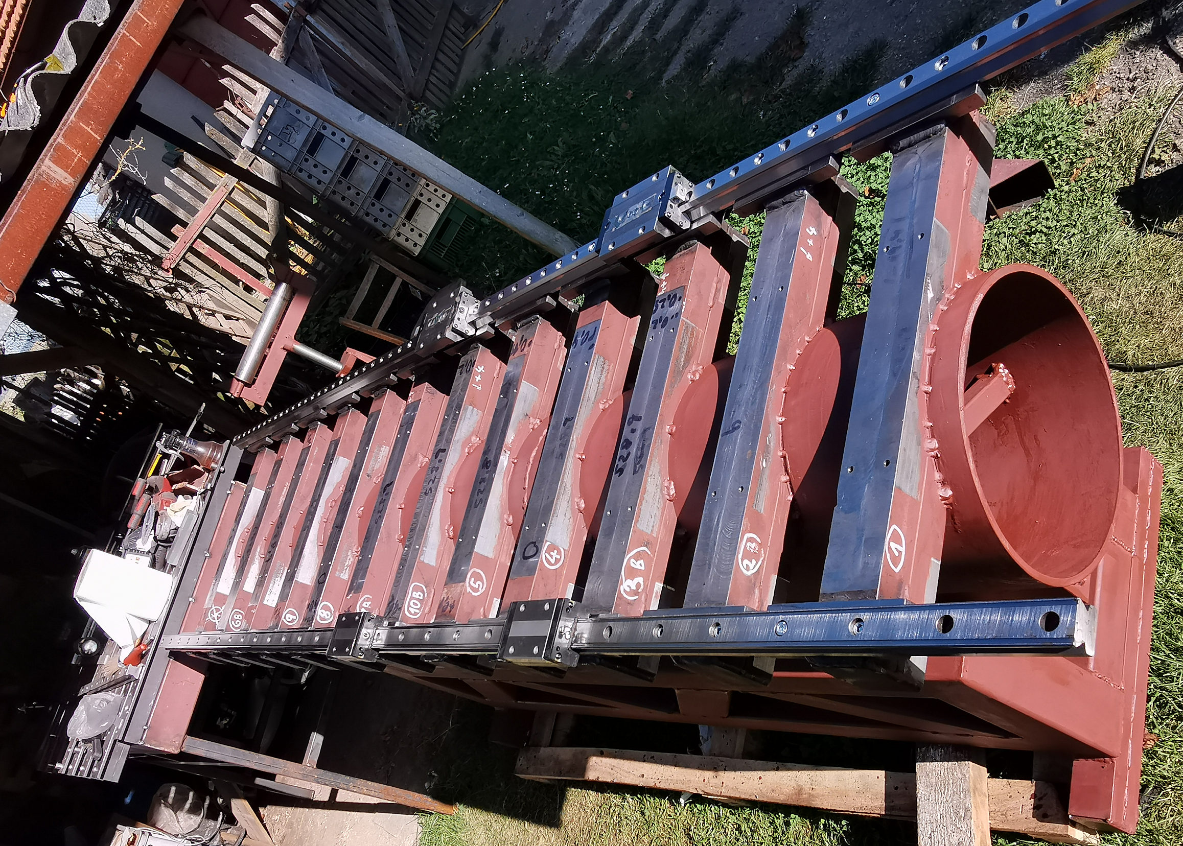

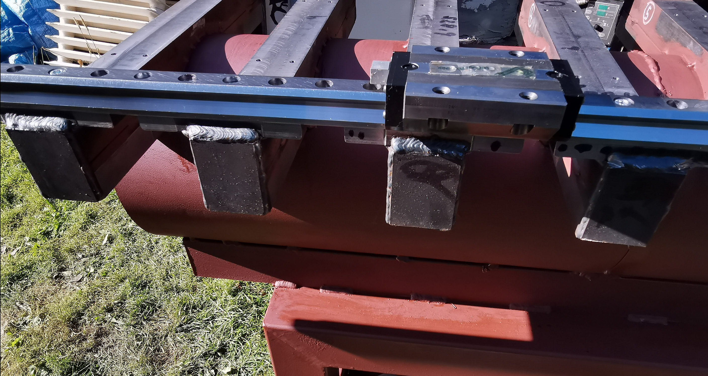

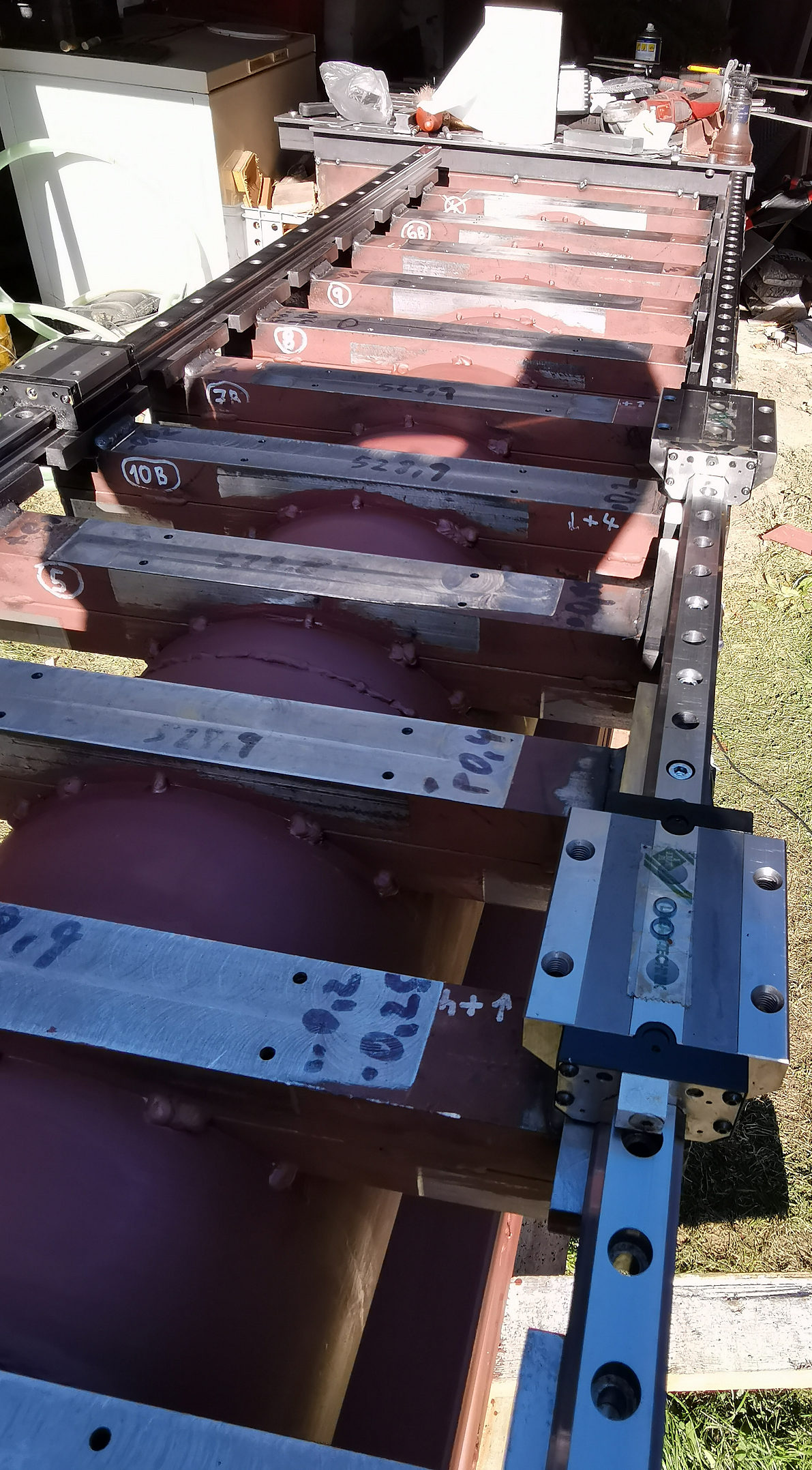

Nějak se mi nedaří pochopit to mostové pravítko přitažené svěrkama. To je na odpis?
echt
Příspěvky: 748
Bydliště: vysočina
18. 9. 2020, 5:39
nj ... chudák pravítko, ale zacházel jsem s ním s citem
(potřeboval jsem rovinu, ke které se postupně ustavují jednotlivé příčky)

Ustavovat na tú rúru to musela byť radosť.

novic píše: 19. 9. 2020, 6:15 Ustavovat na tú rúru to musela byť radosť. ...
no to mi povídej několikrát jsem to předělával ... přesné ustavení lineárů je základ - bez toho by to celé nemělo žádný smysl

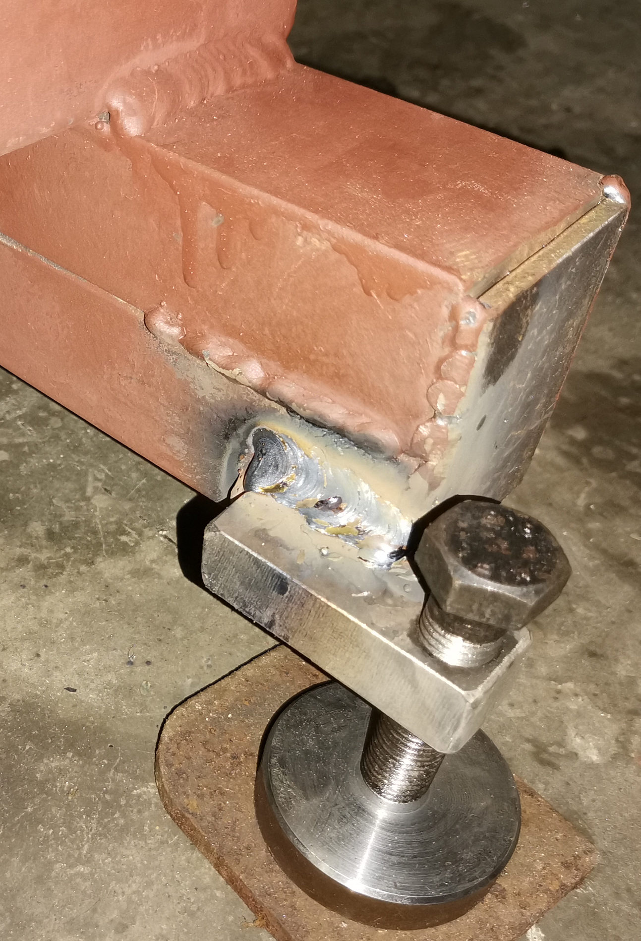

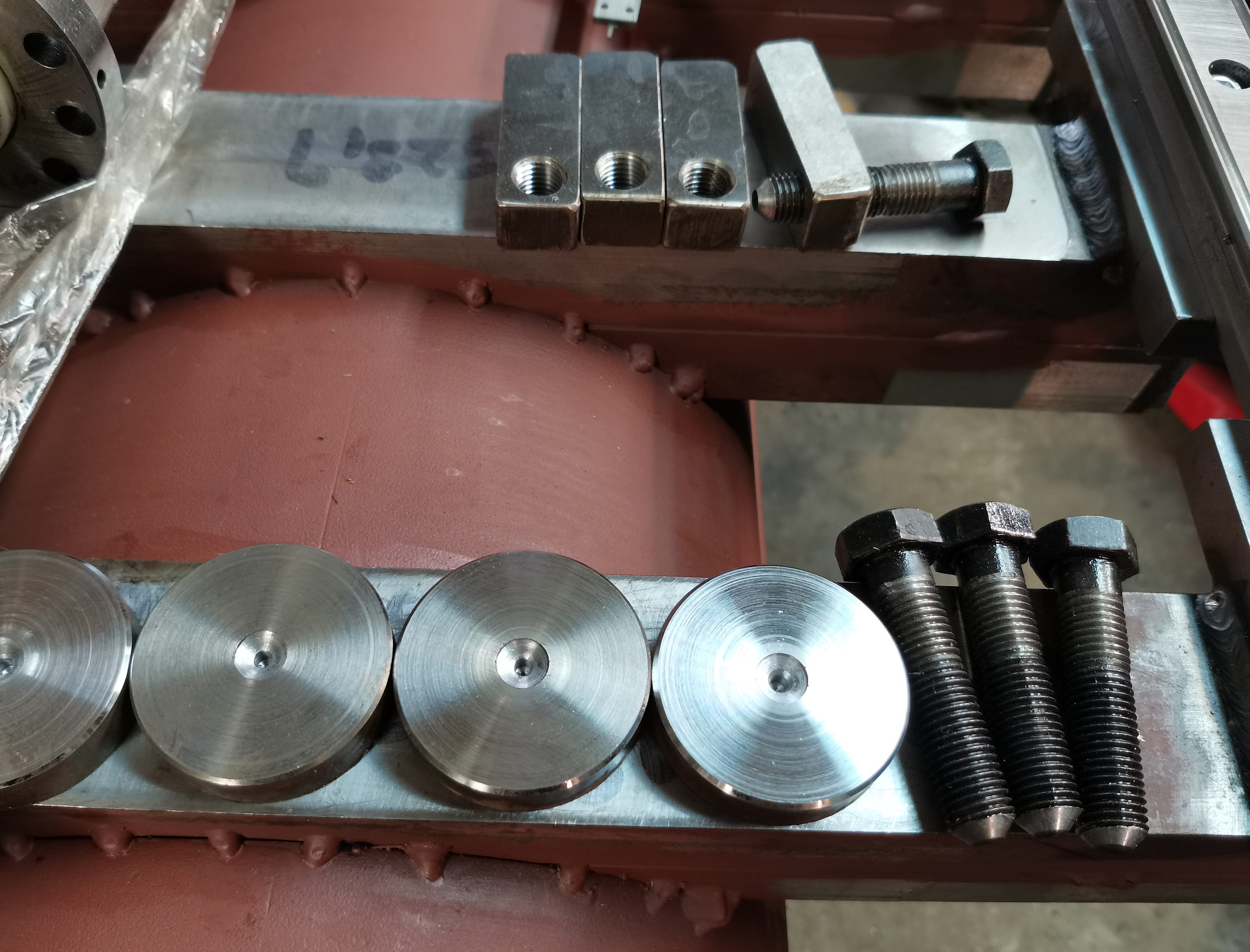

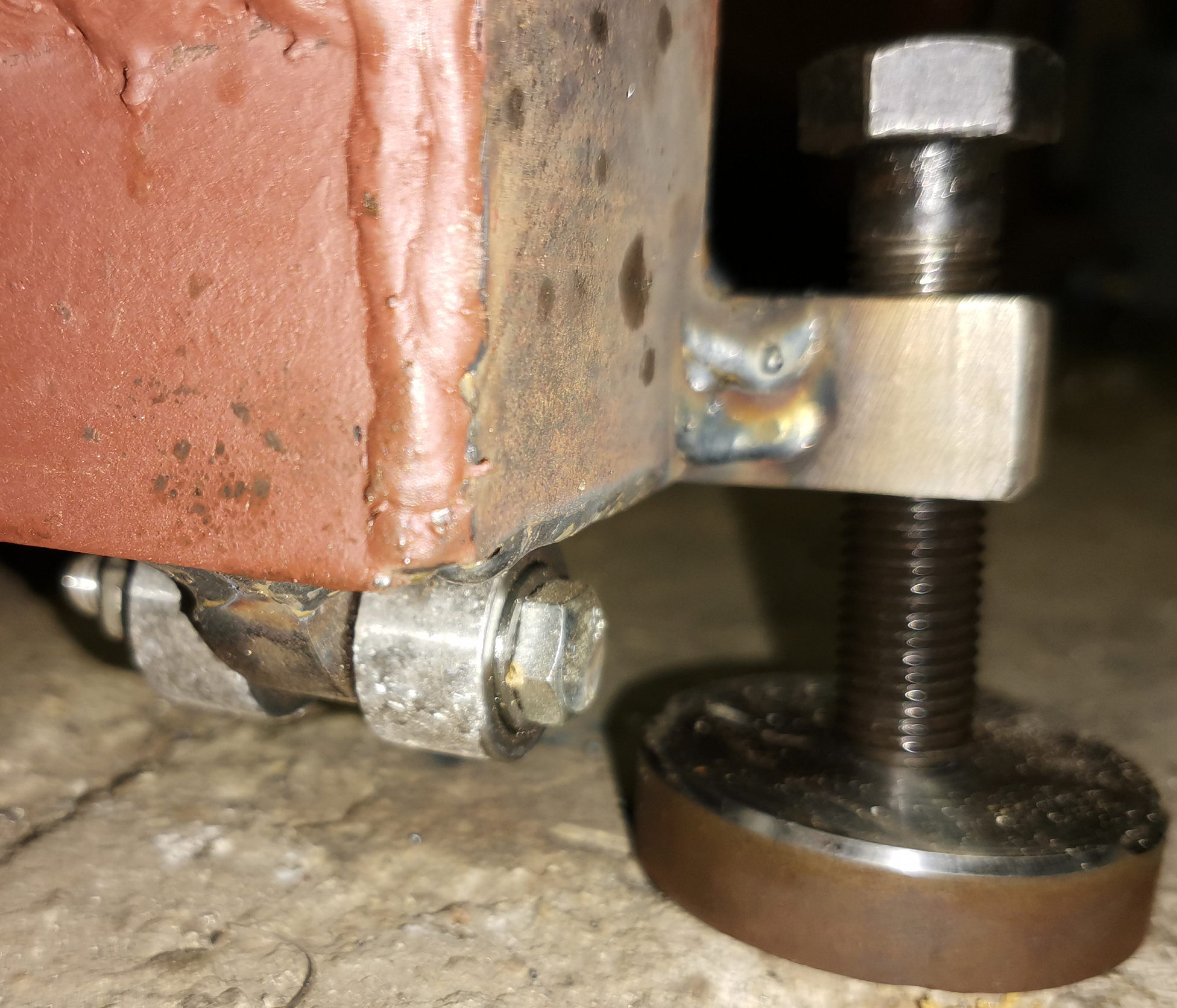

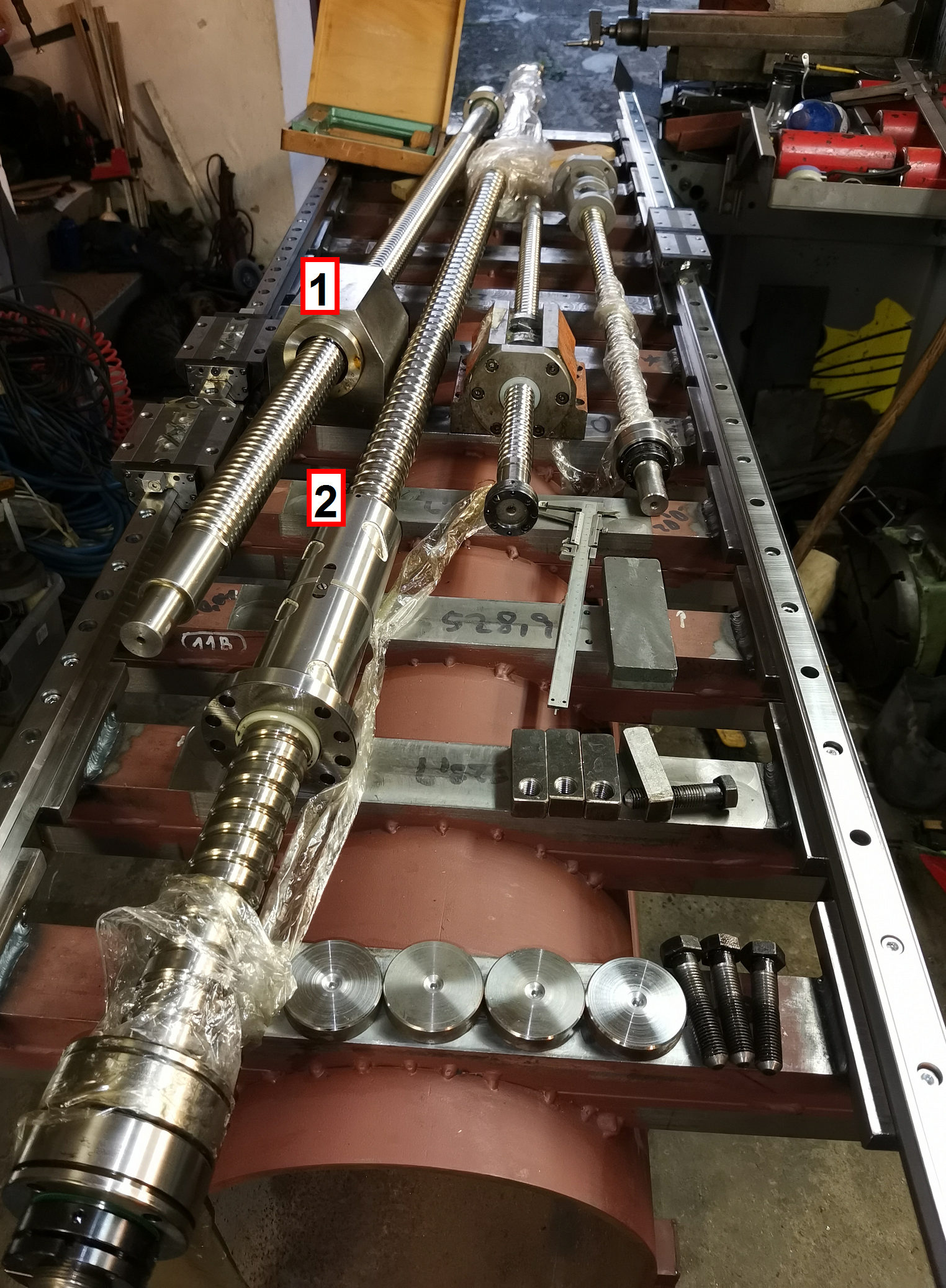

- začíná se nějak ochlazovat, tak jsem základnu přesunul do dílny
(naštěstí jsem na spodek umístil v párech válečková ložiska *celkem 8ks. tak s tím jde rozumě manipulovat)
- musím přivařit nožičky M16 a ustavit to do roviny

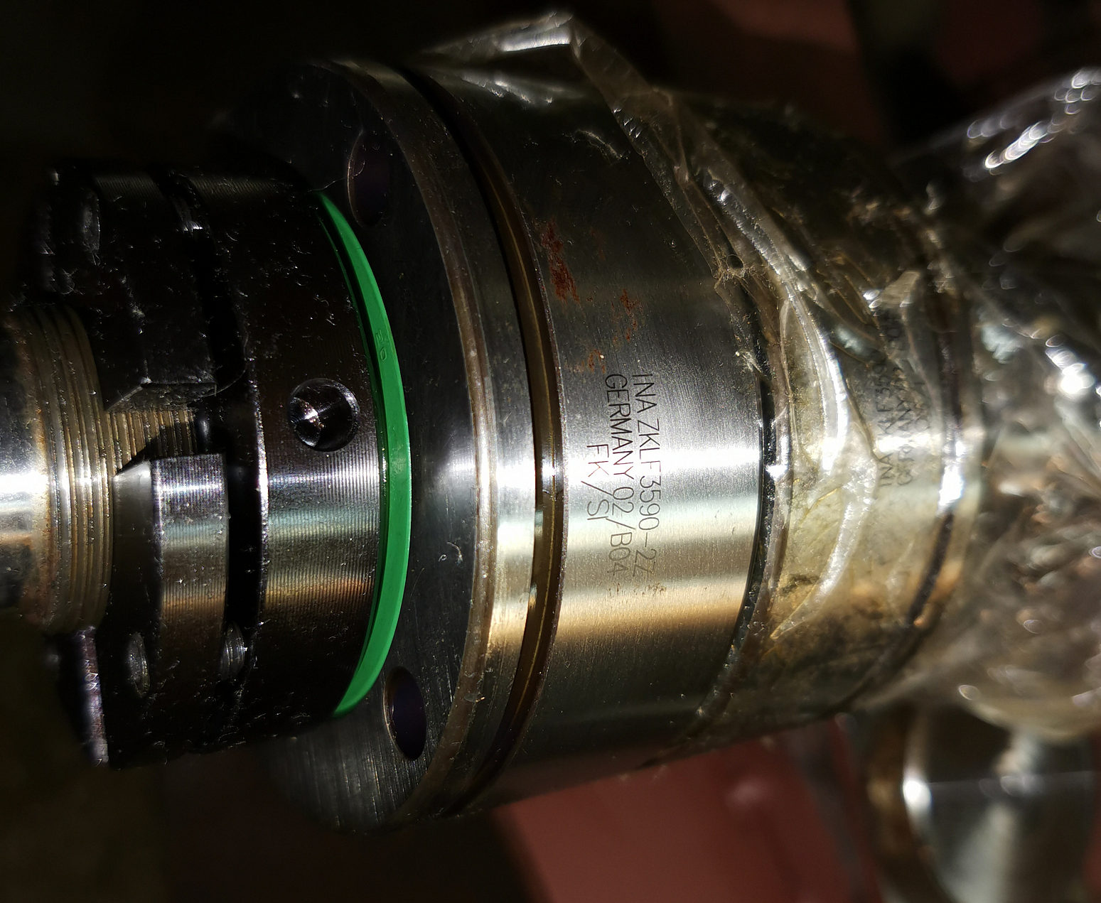

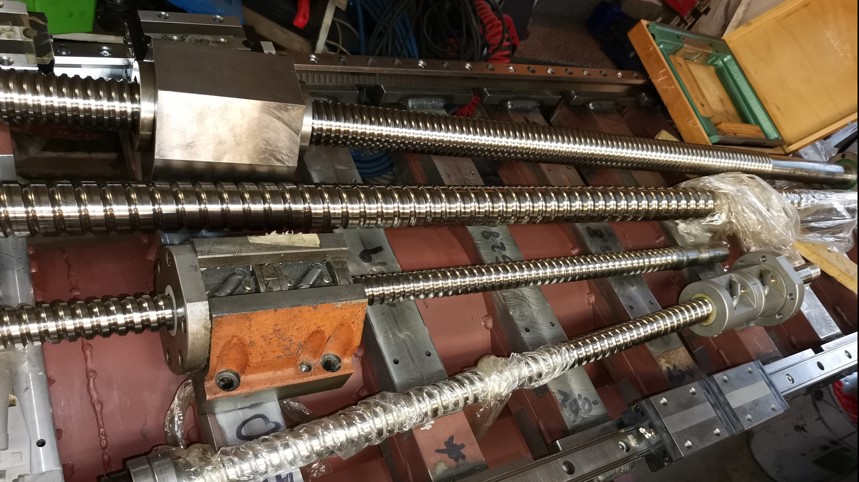

- nějak se nemohu rozhodnout co tam dám za šroub ... mám dvě možnosti :
1.) nový šroub 50/stoupání 10mm, C1, pojezd jen 1210mm /celková délka 1780 (v tomto případě nevyužiji celou dráhu základny, ale je to zaručená kvalita, na matici je domek a 8,5Nm motor si s tím poradí)
2.) nebo použitý, ale v dobrém stavu(mám na něj nové ložiska i matici) 50/stoupání 20mm, pojezd 2080mm /celková délka 2640 - ten bych musel za krátit a řekl bych, že je na hraně samosvornosti + mohl by být problém s výkonem motoru ...
(ps. počítám že portál co to bude tahat bude vážit pár set kg, ale žádné velké rychlosti od toho nečekám)

Rozhodně :) Co se ankety týče (než se zapojí někdo, kdo tomu rozumí),za mne dvojka. Přece jsi to neudělal 2.3m dlouhé, abys po tom pak jezdil do půlky :D Na motor dáš silnější převod (asi jsi ho neplánoval napojit na přímo, ne?). Případně to ještě můžeš v bazaru nabídnout k výměně za něco optimálnějšího.
echt
Příspěvky: 748
Bydliště: vysočina
22. 9. 2020, 4:42
taky si říkám že 2 (ale nemám žádné praktické zkušennosti se šroubem s takto velkým stoupáním - proto se ptám ...) ještě se rozhoduji, zda by nebylo vhodné takto dlouhý šroub ukotvit na pevno a pohánět matici ( že by se netočilo s takovou hmotou - matice bude tak 6-7x lehčí než šroub - tedy jestli to stojí za tu práci ?)
Příspěvky: 8472
22. 9. 2020, 4:46
echt píše: 21. 9. 2020, 6:56řekl bych, že je na hraně samosvornosti
Jen pro jistotu: žádný kuličkový šroub není samosvorný, matka sjede i vlastní vahou, natož když mu něco naložíš.
echt
Příspěvky: 748
Bydliště: vysočina
22. 9. 2020, 5:29
prochaska píše: 22. 9. 2020, 4:46 Jen pro jistotu: žádný kuličkový šroub není samosvorný, matka sjede i vlastní vahou, natož když mu něco naložíš.
OK
