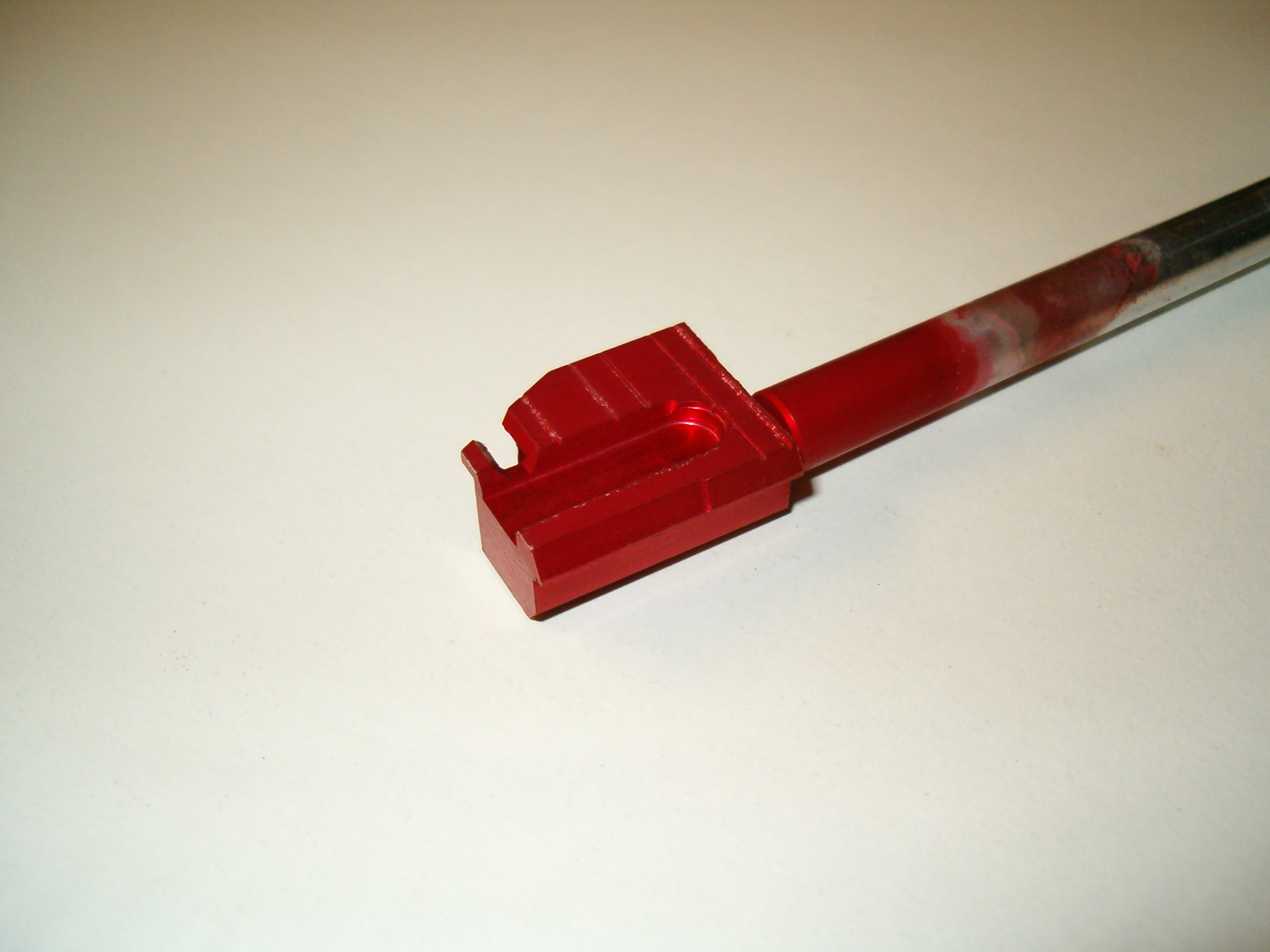

Už jsem tu myslím někam ten odkaz dával: http://www.astronom.cz/procyon/chemistry/elox.html dělal jsem to podle toho návodu a výsledek je dobrý, jako barva použito obyčejná DUHA na textil... Destilku v každém případě, jednou jsem to zkoušel v obyč vodě a zčerná to! Kyselinu jsem měl akumulátorovou, ale novou a ještě jsem ji ředil...

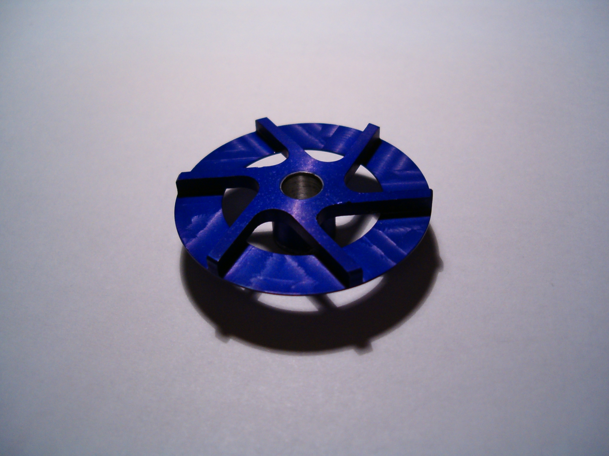

A co's to vyráběl? Vypadáto buď ještě mokře anebo okousaně...
Radek
(CNC Tron, CNC Proxxon MF70)
sysel
Příspěvky: 655
Registrován: 12. 6. 2007, 9:24
Bydliště: Šenov u Ostravy
7. 5. 2009, 11:03
To co vidíš, je první kusek duralu který jsem našel, dělal jsem na tom první pokusy na mojí mašince a ty drážky to jsem zkoušel jak by vypadalo gravírování, ale nástroje byly staré a tupé, takže to šlo do koše... A při pokusu o elox jsem to z koše zase vytáhl :) Na hotovém výrobku jsem to ještě nezkoušel, zatím mám technologii odloženou na neurčito, protože jsem psal s Krutorem a tak nějak jsme usoudili že to nemá cenu dělat doma, když profi firmy to dělají za par kačeka v dobré kvalitě, ale vyzkoušel jsem si že to jde i doma :D

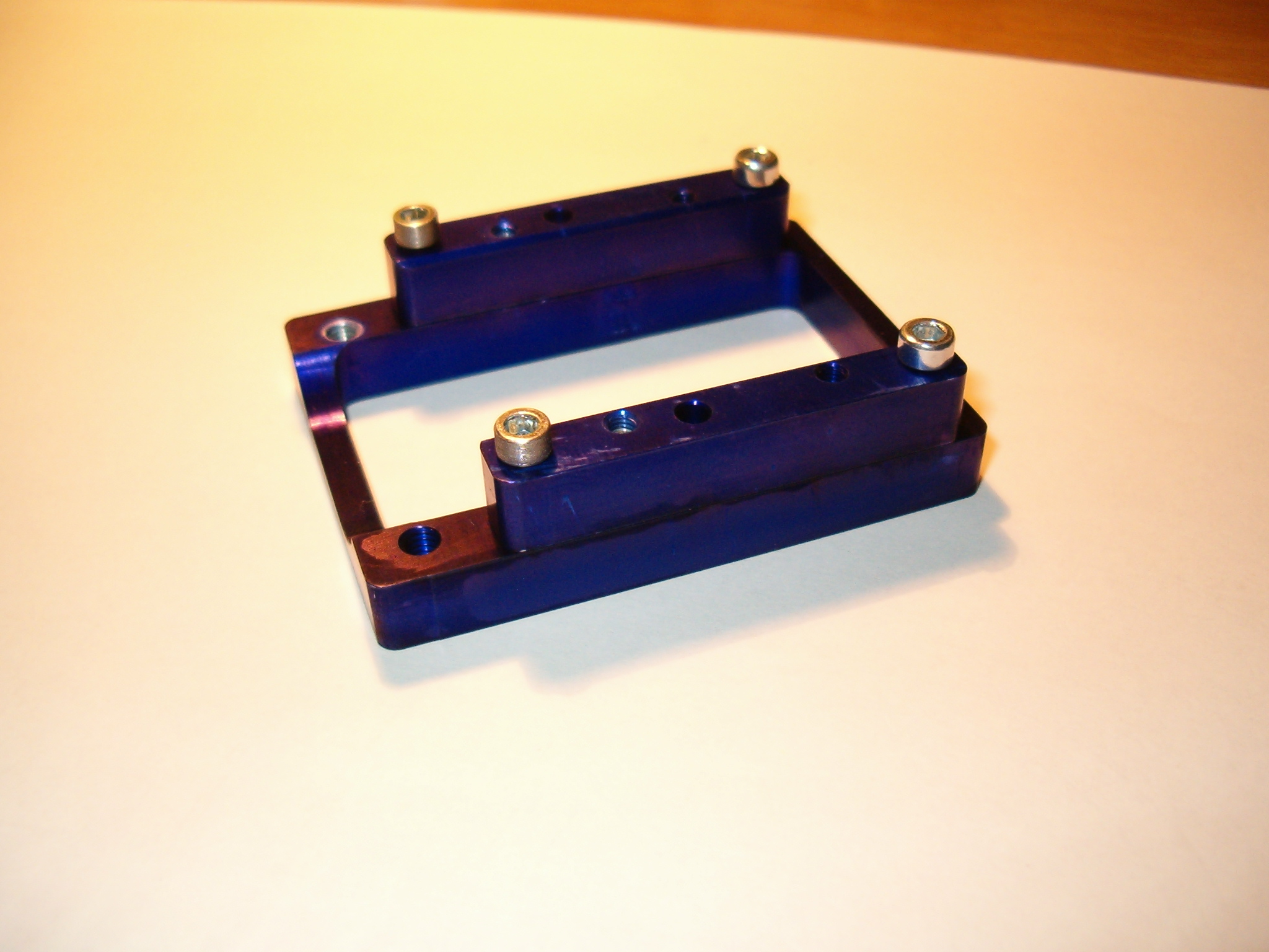

Tak jsem dneska dělal další pokus o elox... Tentokrát materiál byl 7022-CERTAL a výsledek řeknu že nic moc... Jak je materiál válcovaný tak nemá stejnou strukturu, na některých plochách jsou tmavší fleky atd...
Pak jsem zkoušel (vrtulka) dural z ferony 2030-AlCu4PbMg a výsledek se mi zdá podstatně lepší.. Ale slyšel jsem že obsah olova v duralu dělá matný povrch, takže by to chtělo ještě jiný materiál....
To jen tak pro ty kdo by to chtěli zkoušet doma... Dá se to, ale chce to čas a hlavně trpělivost při vývoji...
Zajímalo by mně, jestli bych stejný kus, který mi doma dělá toto, dal do firmy která se eloxem zabývá, tak jestli budou mít povrch pěkný lesklý :?

Dobré na doma moc dobré! Obrázek
