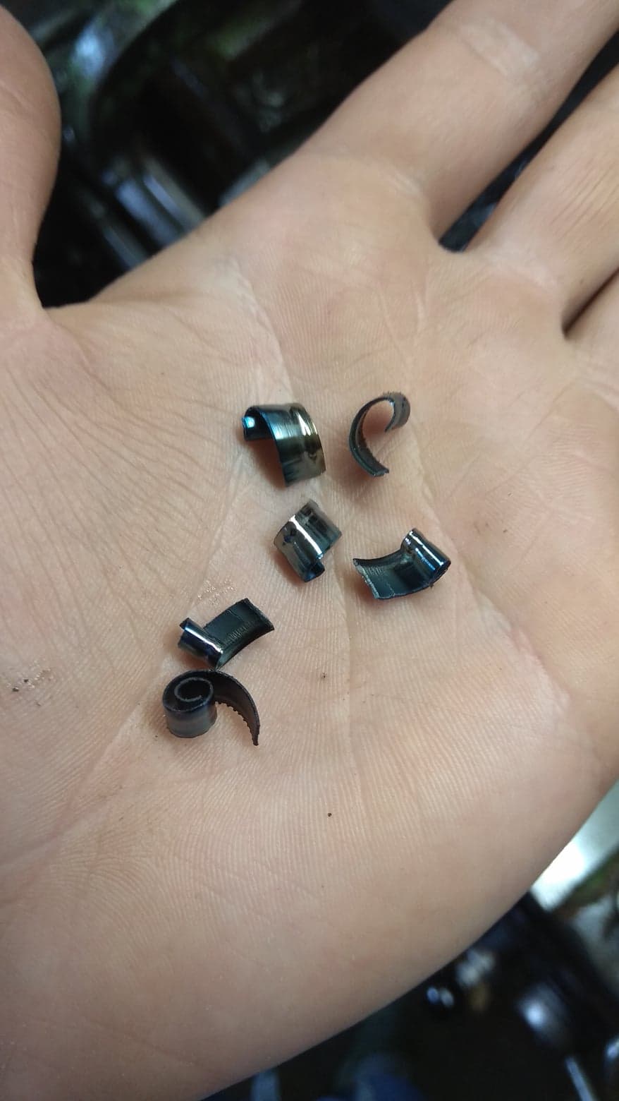

Klimbik: Neviem aký má význam používať CNMG a uberať po desatine. Tie plátky potrebujú nejakú hĺbku rezu, aby začali lámať šponu, väčšinou je to okolo 2/3 rádiusu špičky. Potom ti to robí vrabčie hniezda a zbytočne opotrebovávaš špičku plátku, keďže napríklad ten priemer pod závit sa dal s tým nožom spraviť v kľude na 2 úbery.
Odporúčal by som ti prestať sa báť a nastaviť tam hĺbku rezu aspoň 2-3mm, posuv môžeš dať okolo 0,2mm a postupne zvyšovať, až kým to nezačne lámať šponu v tvare "6". Keď to nastavíš správne, tak tie plátky spravia krásny povrch.

turnigy: diky, konecne neco konstruktivniho, ne jen hate :) ja mam asi strach tam dat vetsi hloubku, pripaad mi nekdy ze tam asi fakt je jeste vule na vretenu a mam strach ze se to tam sprajcne a bude po srande. ze neco znicim. jinak ty cnmg jsou teda klidne spravne, jen je spatne pouzivam?

Stačí sa pozrieť na krabičku od plátkov a nájdeš tam údaj ap, čo je rozsah odporúčanej hĺbky rezu. Lámač triesky totiž funguje iba pre ten uvedený rozsah. Neviem, aký rádius majú tie CNMG čo používaš, možno si to tam aj spomínal, ale to video sa mi nechcelo pozerať celé :mrgreen: ale napríklad pramet plátky majú minimálnu hĺbku rezu rovnakú ako rádius. CNMG 120412 čo používam na hrubovanie môžu teda brať na priemere od 2,4 mm do 14 :lol: mm.
Ak chceš brať desatiny, tak si zožeň nejaké plátky z menším rádiusom, ja napríklad na dokončovanie používam DNMG 110402. Alebo si vybrús letovaný nôž, tie sú tiež výborné na dokončovanie.

ja uz jsem to zkousel a opravdu jsem schopen brat jak turnigy psal, sice me to trochu desi, ale mozna si na to casem zvyknu. a spony teda litaji o hodne dal taky. a jsou teplejsi a vetsi. jinak ja mam SNMG, ctvercove platky. a zkousel jsem to teda dneska jak temahle, tak i WNMG a CCMT a se vsema mi to fakt slo. Ale pocit divny, mam dojem, ze ten platek musi hned odejit, jak ho pri tom vidim jak se trapi :)

Tých 14mm (ap=7mm) zvládne plátok, samozrejme nie každý stroj má na to tuhosť a výkon. Na rezný výkon je dobrá kalkulačka napríklad tu http://www.mitsubishicarbide.net/conten ... mula4.html
Klimbik píše: 25. 10. 2020, 11:40 Ale pocit divny, mam dojem, ze ten platek musi hned odejit, jak ho pri tom vidim jak se trapi :)
Pre ten plátok je omnoho lepšie zobrať jednu 3mm šponu, ako keď to berieš na 10x po 0,3mm. Ja pri hrubovaní radšej znížim otáčky a beriem väčšiu šponu, samozrejme v rámci toho, čo si môžem dovoliť na 70 ročnom 4kw sústruhu. Ale takáto špona s tými spomínanými CNMG nie je problém, len sa toho neboj :wink:
