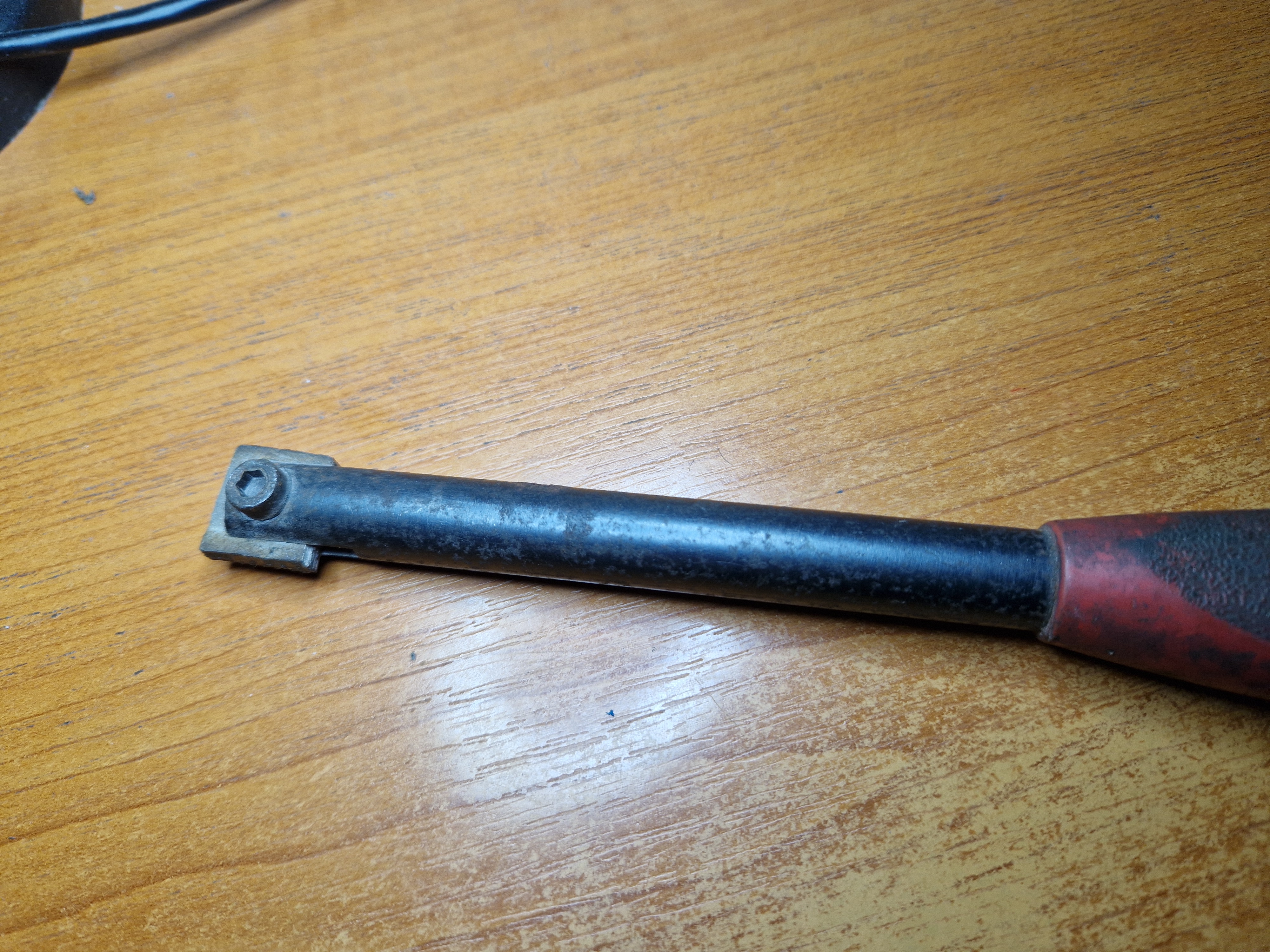

Na ruční orovnávání používám už asi 20 let tohle :
V té destičce je hejno diamantů na všech stranách. Dá se s tím orovnávat průměr i boky kotouče.
Tady to nabízejí a je tam kupa rozumů okolo dia orovnávačů :
http://www.diamondcontact.cz/Katalogy/K ... v6-Web.pdf
strana 37
