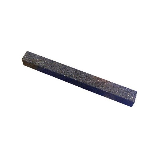

Ahoj, v lokálním železářství jsem se ptal na orovnávač, představoval jsem si takové to Téčko, protože to jsem už párkrát někde zahlédl, měli ale jen tento hranol (30 x 300 mm, C48, Tyrolit BHO). Moc nestál, tak jsem to riskl. Najdu někde popis, jak se s tím správně pracuje? Chci orovnat kotouče na dvoukotoučovce na klasické ruční ostření vrtáků a tvorbu jednoduchých radeco nožíků.

ten roubík je z hodně hrubých zrn SiC, s diamantem to mnemá nic společného
dvoukotoučovka s tím jakž takž orovnat jde, diamantový orovnávař je jiná liga

Ja to delam tak, ze to to polozim na operku a tou kratsi hranou orovnavam posouvanim zleva do prava a zpatky. Je to rychle, ale dela to strasny bordel :)

Říkalo se tomu Diabolo.
Nahrubo jsme s tím formovali kotouče, aby se ušetřily diamanty.
Platí pro to stejná pravidla jako pro jakékoliv orovnávání. Netlačit a mírně s tím pohybovat do stran.

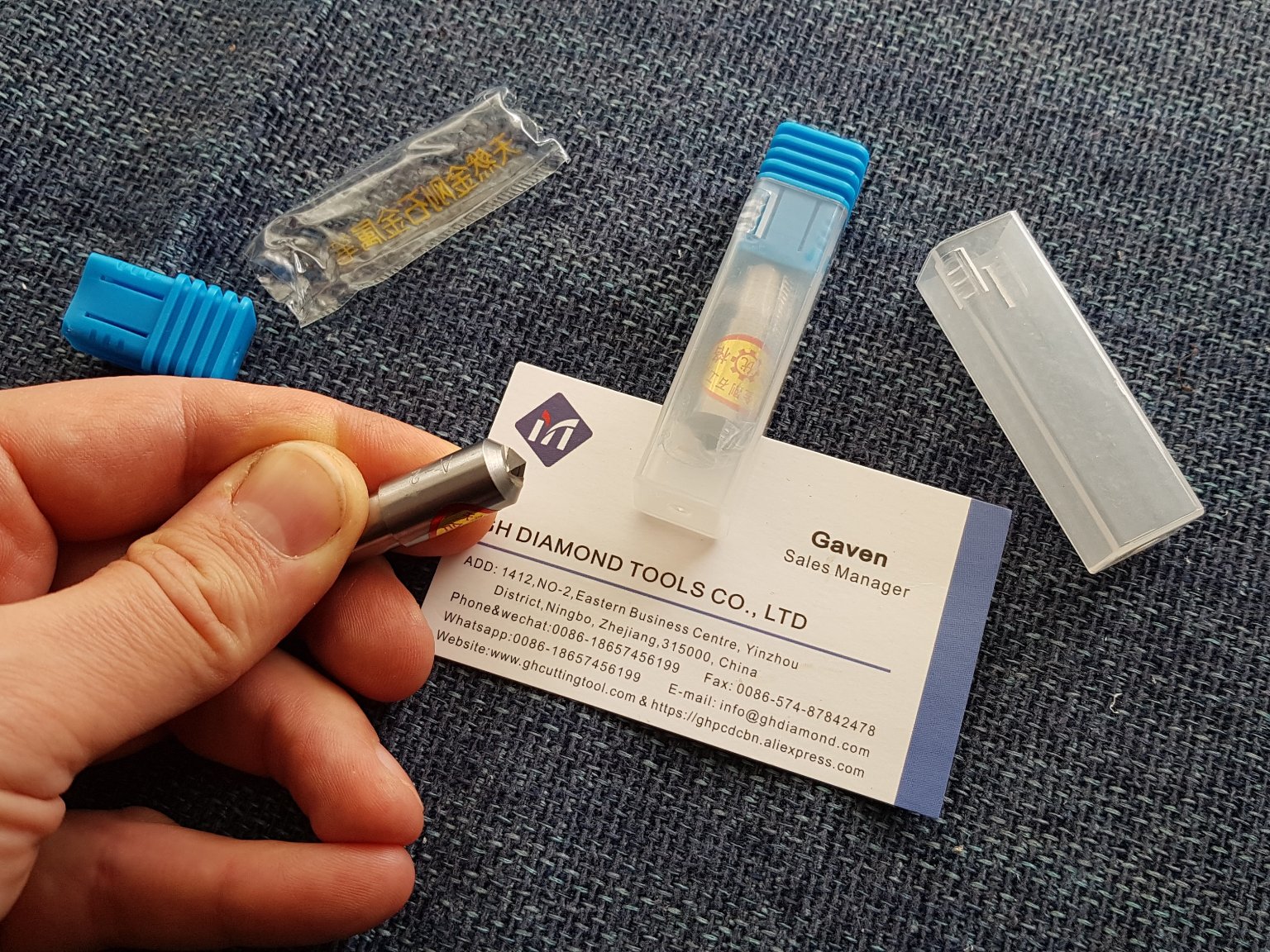

Ještě jsem si vzpomněl, že jsem si kdysi objednal i dva kousky tohoto (někdo to tu někde zmiňoval), zatím jsem to nezkoušel, ani u toho nevím, jak přesně s tím zacházet.

to co máš není do ruky, musíš na to mít držák a je to na strojní orovnávání, ne v ruce.
