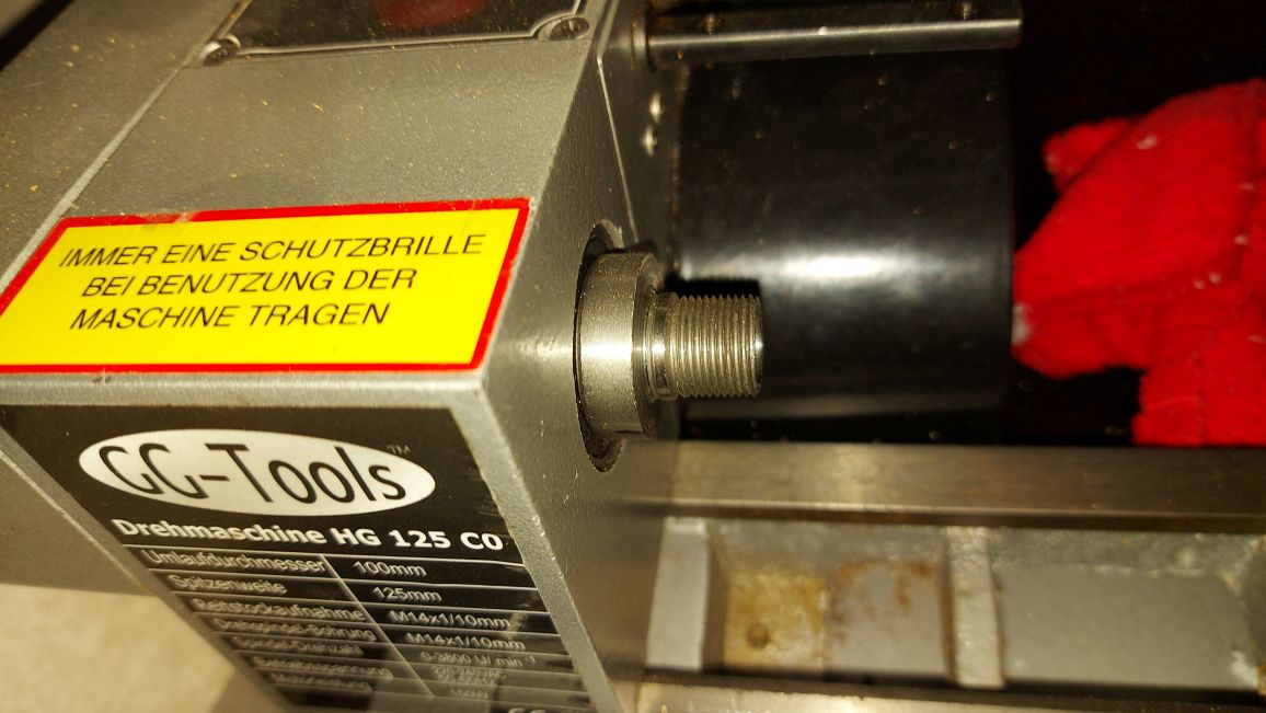

Výroba vřetene Sieg C0
Příspěvky: 7161
28. 2. 2021, 11:46
a neměl bys lepší použít pro kleštiny třeba tottok https://www.arceurotrade.co.uk/Catalogu ... G-C1-Lathe
teda pokud tam není ještě nějaký zádrhel .
Engineer
Příspěvky: 2373
28. 2. 2021, 11:53
Zdendo, budu drsnej ... je to totální píčovina. Smiř se s tím že tam MK1 nemá co dělat. Kde není maso ani červy nežerou. :lol:
Jak psal Milan, řešení je MK0 nebo nějak jinak - např. dutina 8 možná 10mm pro ER upínač by se dala aplikovat, nebo dutina na kleštinky Boley 8.

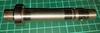

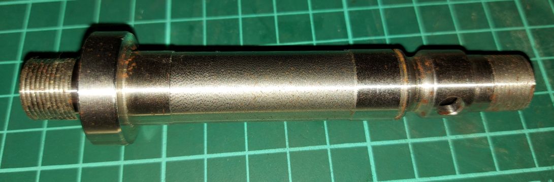

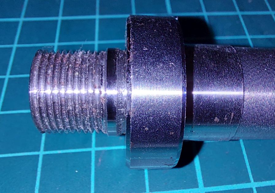

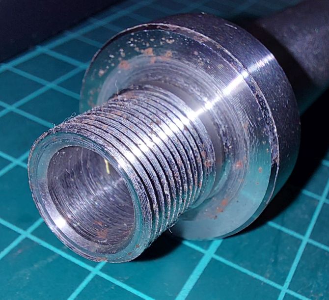

Originál vřetene není určitě zušlechtěný a ani broušený

Zdeňku já to nechci nijak dramatizovat. Popsal jsem jak by to mělo probíhat aby to bylo. Takhle jsem vyráběl hřídele do těch ATC Atasů.
Pokud na to zas takové nároky nejsou / viz fotky / tak bych se přikláněl k té 15142 QT 80. Morse kužel udělat nahotovo se závitem a přilehlými plochami. Pak na trnu přebrousit průměr pod ložiska.

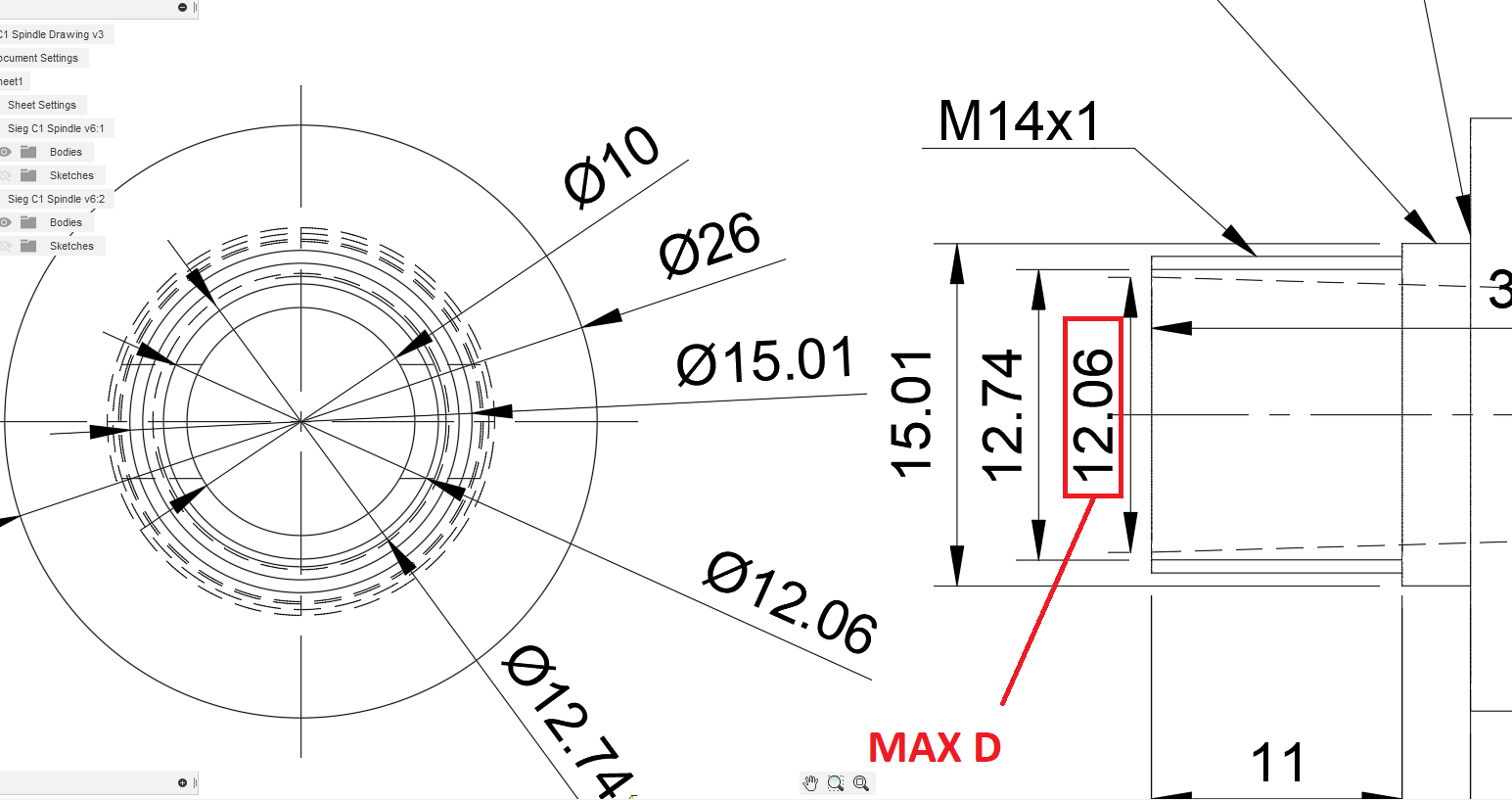

Myslím si že B je správně udělat to z 15142QT.
To doporučuje i Milan199.
Já jen bojuju s tím modelem - večer si s tím pohraju tak aby tam bylo těch 0,5 mm síla stěny.
Ještě tam mám chybu - průměr vnitřní hrany závitu by měl být 12,74 a ne 12,4 jak jsem psal - takže Tomík naměřil správně tloušťku 0,338mm na kraji.
Ložiska zjistím.

to je velikostně jak soustruhy Cowells 90 :) , kde spindle nose thread je 14x1,5 a spindle bore 6,35, a kužel morse 0, tedy jak psal milan
+- bych se toho údaje držel když už tam musí být nutně ten vnější průměr a vyslověně bych nepokoušel tou milimetrovou stěnou osud, to vřeteno na fotkách je teda dost hrůza :D

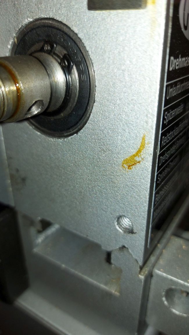

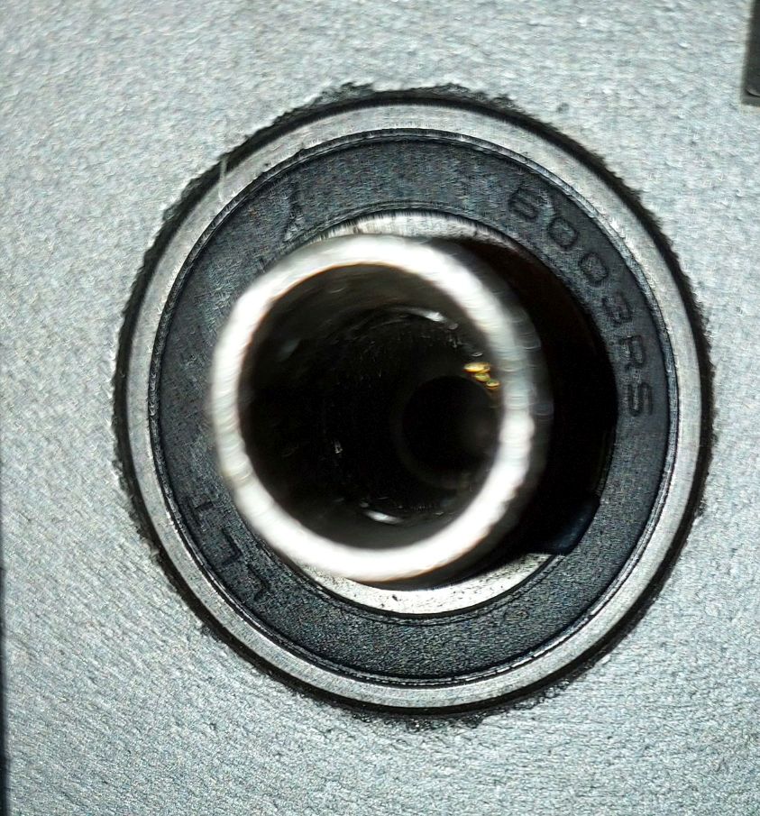

Posílám to ložisko
Zdenek Valter
Příspěvky: 5468
Registrován: 9. 1. 2009, 5:16
Bydliště: Ústí n. L.
28. 2. 2021, 8:59
Takže jak jsem psal MAX diametr může být 11,74mm 12,06 mm je moc.
