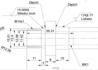

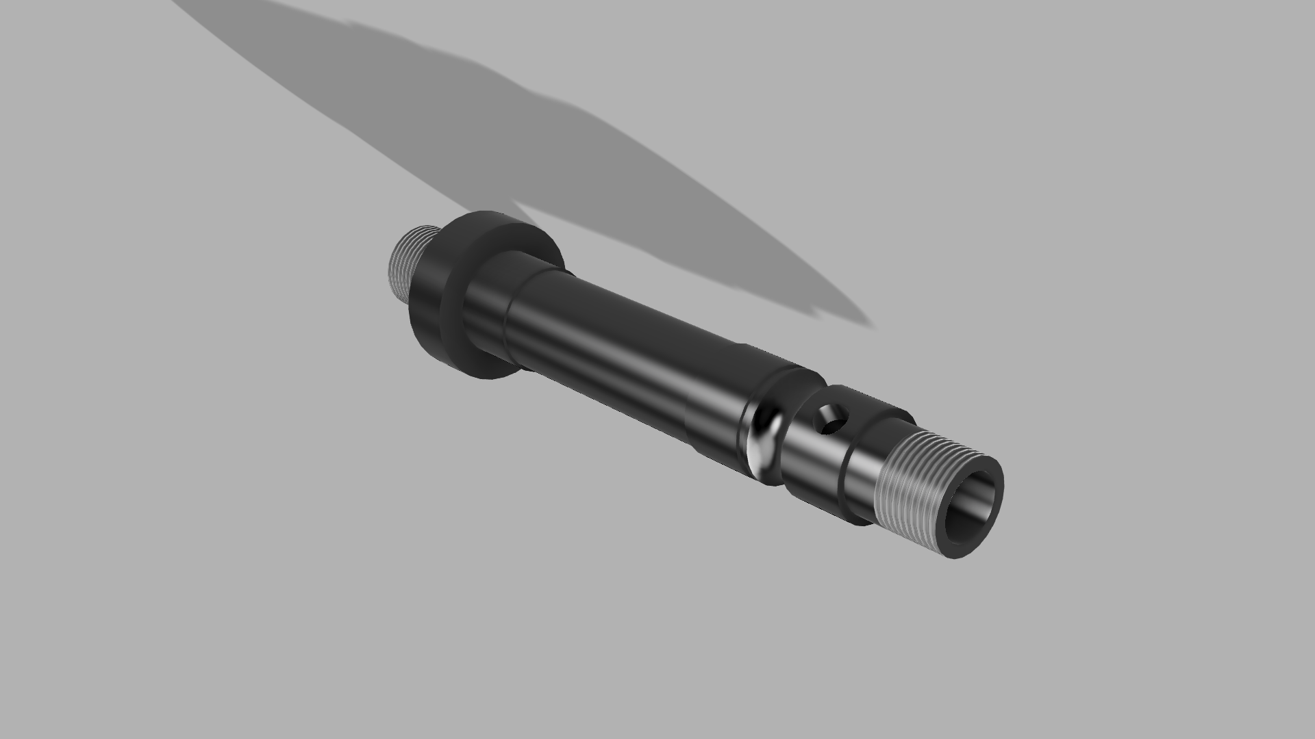

Dokázal by někdo vyrobit tohle vřeteno s MORSE 1?
na výkres je potřeba doplnit zápichy a výrobní tolerance pro ložiska - s tím nemám zkušenosti a potřebuju poradit, včetně vhodného materiálu.

přesně tak, ten konec s M14x1 + MK1 je špatně
navrhuju:
buď ten závit zvětšit na 15x1, bude mít vnější pr. +-14,9, pr. 15 přes něj přeleze (14x1 je na nějakém příslušenství?)
nebo posunout ten kužel ven, třeba 20mm délky taky bude stačit
kužely ve vřetenu jsou běžně kratší
materiál bych zvolil cementačku 14220
cementovat, kalit
povrchy brousit
hoď sem (nebo do SZ) výkres sestavy
jestli ti to nenabídne někdo, kdo se tím živí, tak ti to udělám, vč. broušení a cementace

jestli to existuje jen s válcovou dírou, tak by ten kužel šel dodělat

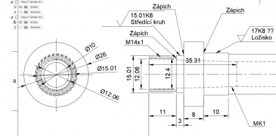

Závit musí být co tam je - M14x1
Posunout kužel ven není problém.

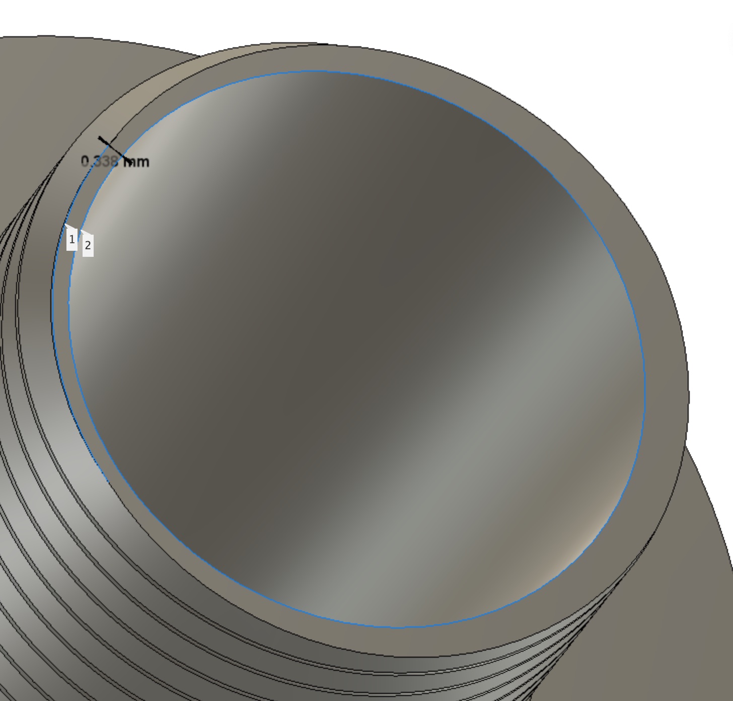

Problém na originálu je průměr středícího kroužku - je 14,95 na novém vřeteni je to výrazně lepší ale jen 14,99 a právě i ta setina je u tohohle prcka problém.
Z výkresu je na kraji tloušťka stěny cca 0,4mm kolik má být minimální tloušťka ?
EDIT sorry je to 0,1 mm.

mimochodem neměl by být ten průměr 15k6 místo 15,01k6? protože k6 tolerance ti už tu cca 0,01 přidá? takže tak jak to máš to bude třeba už 15,02 a příjde mi to 15,01k6 takové divné, třeba jako 14,98s6

Z výkresu je to mnohem méně:
průměr 12,4 - průměr 12,06 to je 0,34 / 2 to je 0,17 mm.

0,1 je tloušťka kancelářského papíru, ale spíš to bude kolem 0,4, nechce se mě to měřit na konci závitu díky sestupnému kuželu třeba dvojnásobek mínus "zápich" a na to nějaké sklíčidlo.....to jako myslíš zdenku vážně?Zdenek Valter píše: ↑28. 2. 2021, 9:39 Závit musí být co tam je - M14x1

není lepší když už potřebuješ soustružit mezi hroty tam udělat vnější kužel?

Sorry za moje zmatky tak především je to vřeteno k C0 - zápich na konci závitu - díky za upozornění - dávám do pryč.tumlik píše: ↑28. 2. 2021, 10:580,1 je tloušťka kancelářského papíru, ale spíš to bude kolem 0,4, nechce se mě to měřit na konci závitu díky sestupnému kuželu třeba dvojnásobek mínus "zápich" a na to nějaké sklíčidlo.....to jako myslíš zdenku vážně?Zdenek Valter píše: ↑28. 2. 2021, 9:39 Závit musí být co tam je - M14x1

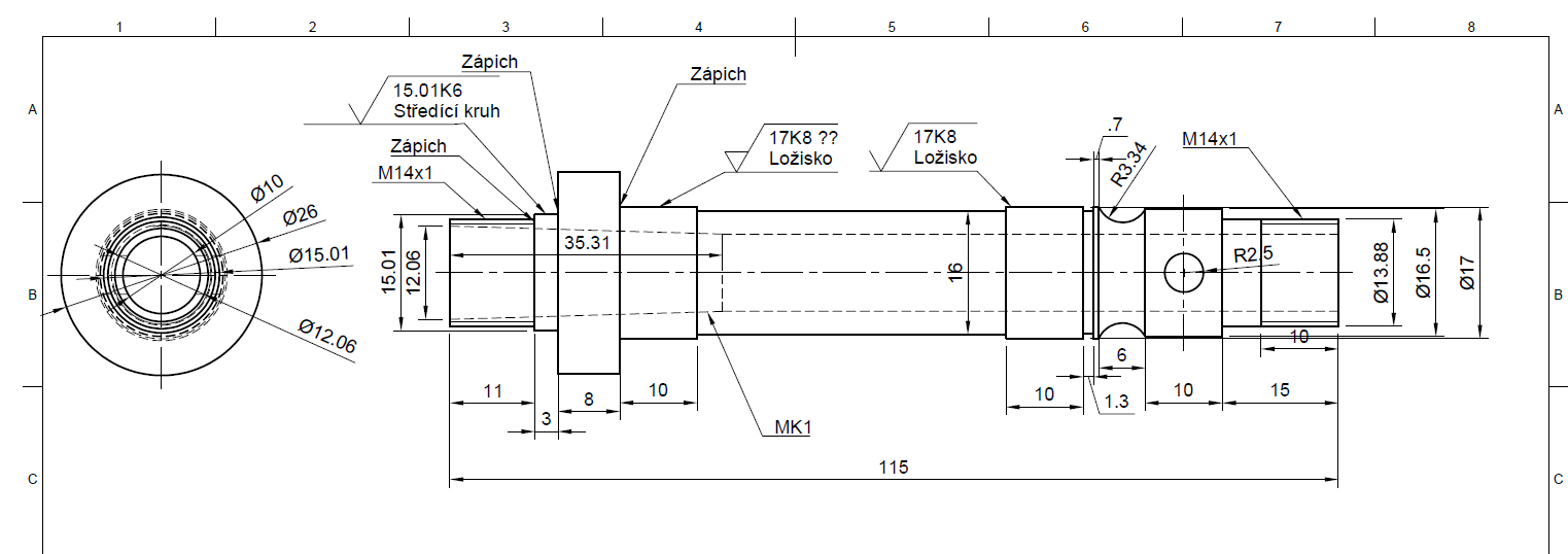

Potřebuju udělat nové vřeteno, které má správný středící kroužek a má navíc i ten Morse1 kužel, kvůli dalším nástrojům - Kleštinám, ER kleštinovým upínačům atp.
C0 je dost specifický "soustruh" a já se pokouším zachránit co se dá.
Posunout ten kužel ven z vřetene není problém, ale já bych rád aby ve vřeteni byla co nejdelší možná část toho kužele.

Kolik by měla být bezpečná síla stěny mezi začátkem Morse a vnitřním průměrem závitu?

Proč tam musí být za každou cenu ten pidi závit? Jen kvůli přírubě na univerzálu? Pokud ano, nebylo by lepší udělat pár přírub s větším závitem? A zesílit tu stěnu? Třeba M18x1. Jinak by to bylo dobrý harakiri. Nechtěl bych mít u toho hlavu, až to uletí.
Obecně tak o 0,5 mm // alespoň // víc nežli je procementovaná vrstva. Aby zůstalo houževnaté jádro. Musíš s tím ale počítat už při výrobě. Tedy :Zdenek Valter píše: ↑28. 2. 2021, 11:30 Kolik by měla být bezpečná síla stěny mezi začátkem Morse a vnitřním průměrem závitu?
vyhrubovat s příd cca 0,5 na plochu
vyžíhat
přetočit s přídavkem 0,1 na plochu
cementovat v plynu // 0,3 // a zavěšené
brousit + 0,05
vyvařit v oleji / odležet
brousit načisto
Závit bude taky broušený ? // měl by //
