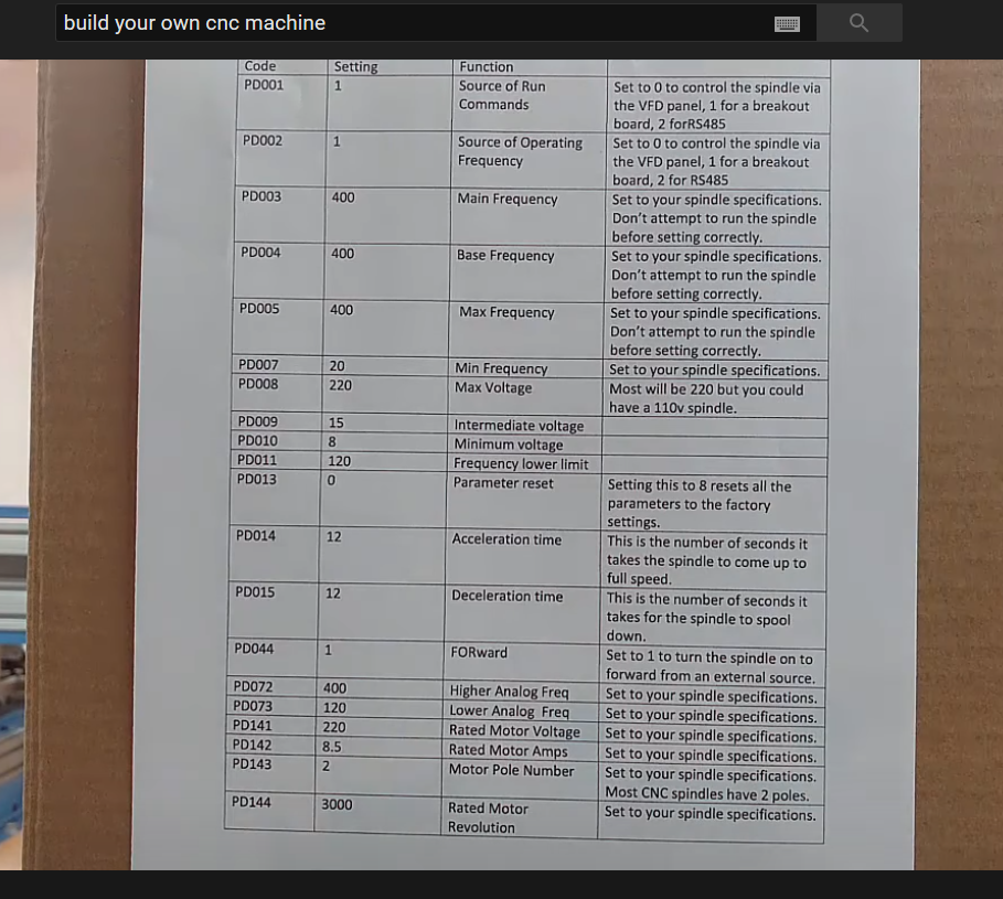

Studna
- Příspěvky: 26
- Registrován: 20. 1. 2015, 9:38
Zde je obrázek nastavení, podle kterého jsem měnič nakonfiguroval:

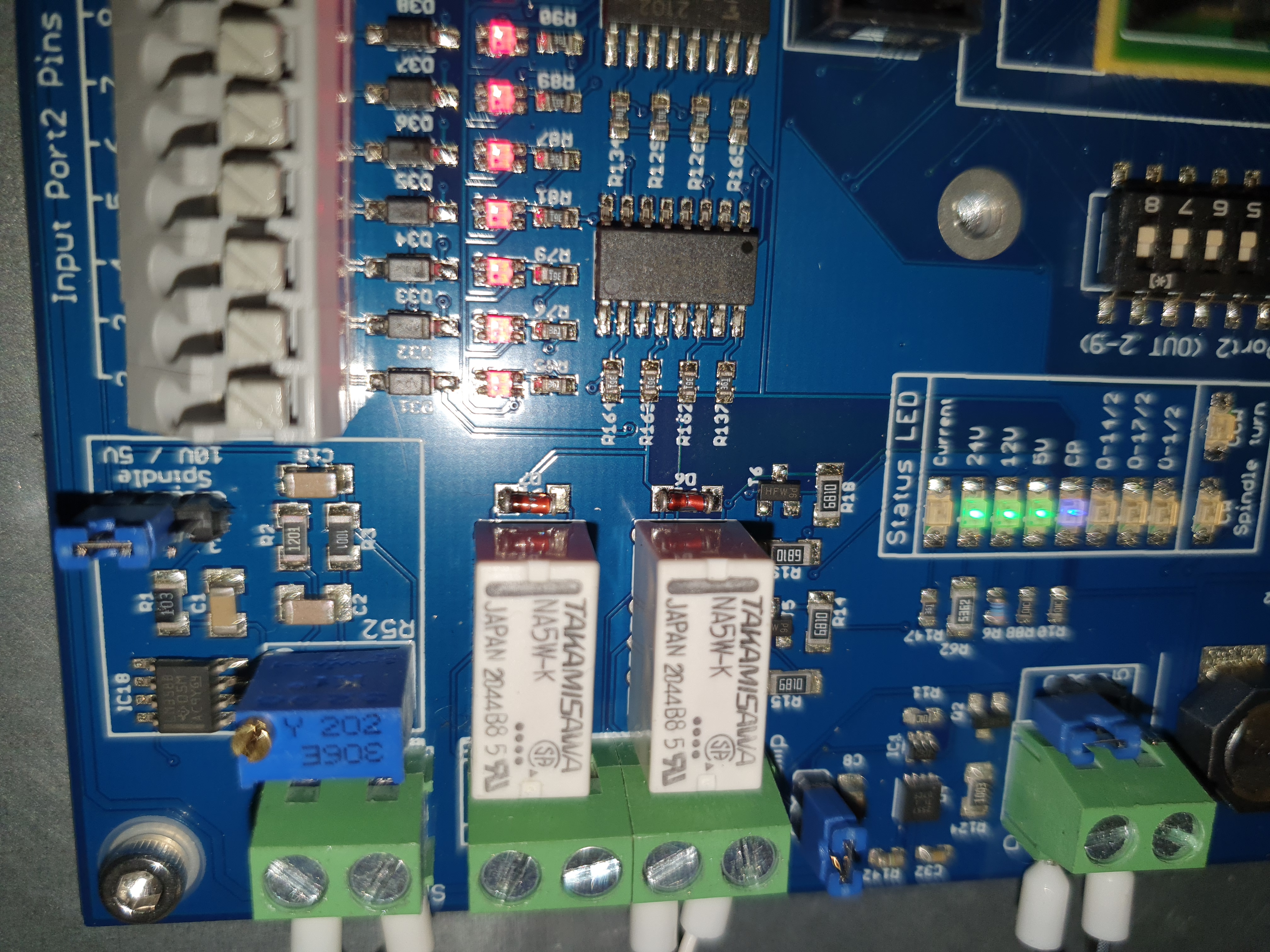

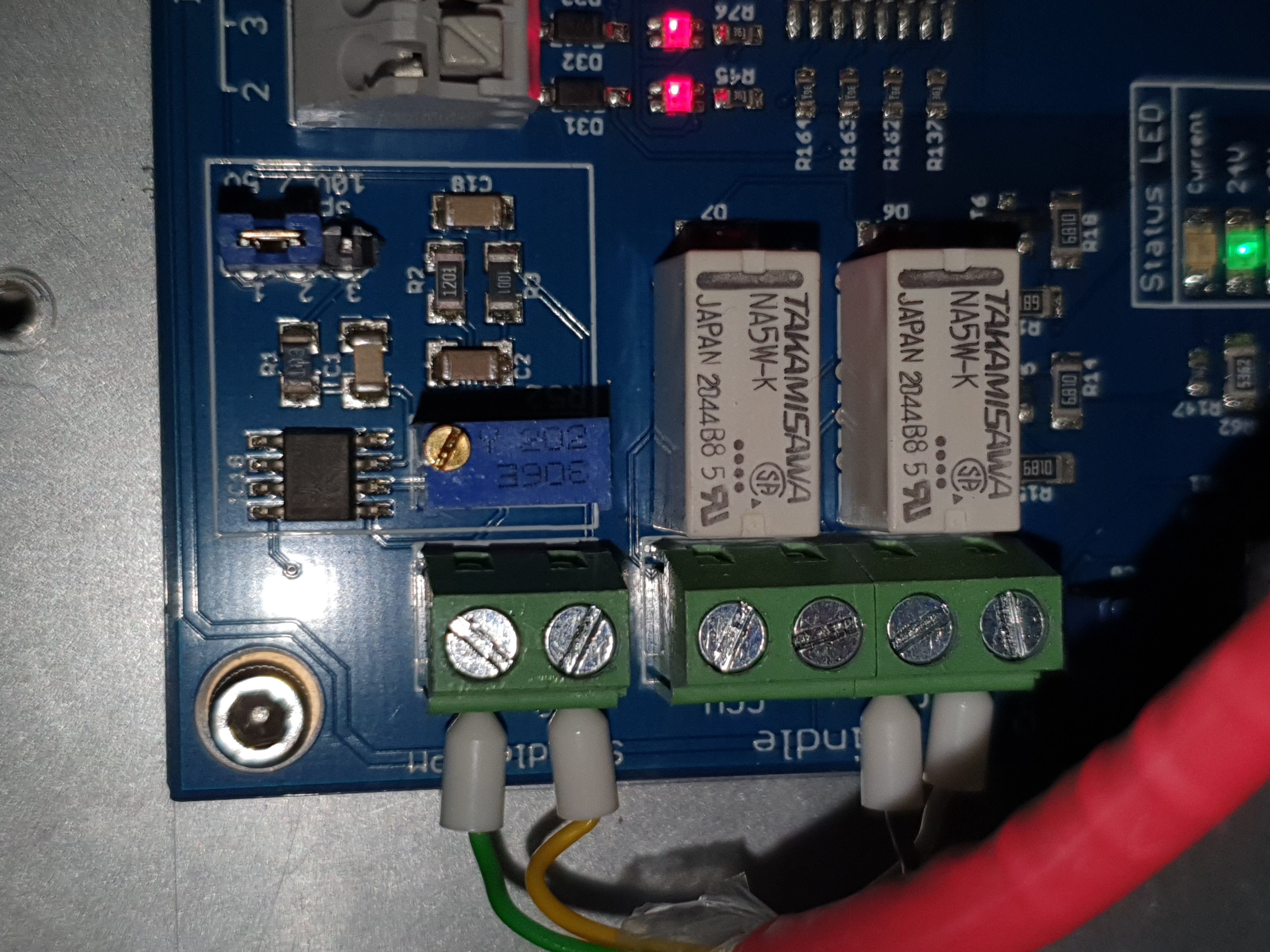

Ještě jsem si všiml, že pokud měnič mám připojený pouze na analogový výstup z desky, tedy ACM a VI, zapnu v MACH3 vřeteno a poté jističem vypnu měnič, MACH spadne také do "RESET" (nějak pozná, že se měnič vypnul)
Dávám zde i obrázek části desky, kde jsou relé a analogový výstup:
- Site Admin
- Příspěvky: 23436
- Bydliště: Praha
nemyslim si
muj odhad je
mas to galvanicky propojene a jde tam nejaka spicka
pospoj poradne GND menice a GND te desky
ale predtim zjisti jaky je tam potencial
chtel jsem aby jsi zmeril napti v mistech kde to propojujes tim drtkem
tj mezi svorkou BOB a menicem a to na semni svorce toho signalu
na menici je to DCM a na BOB desce je proti tomu svorka
pripadne gnd na analog a na menici ACM
tyhle svorky by meli byt oddelene
jestli mezi nimi uvidis nejake napeti je to rozhodne spatne
