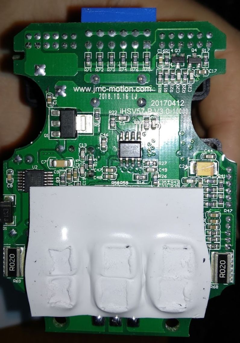

IHSV57 - DC servo co mam
dole jsou videt budice
