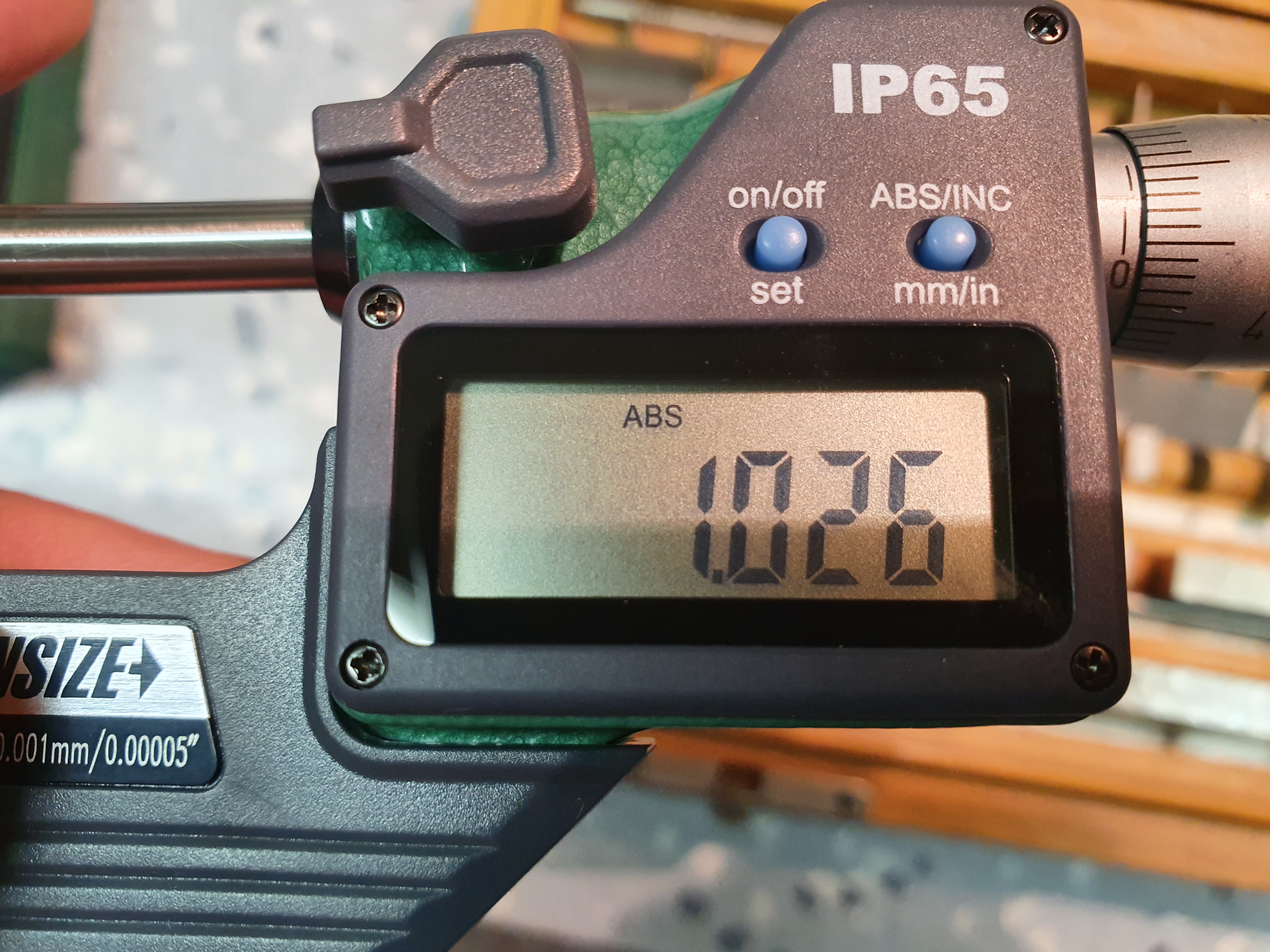

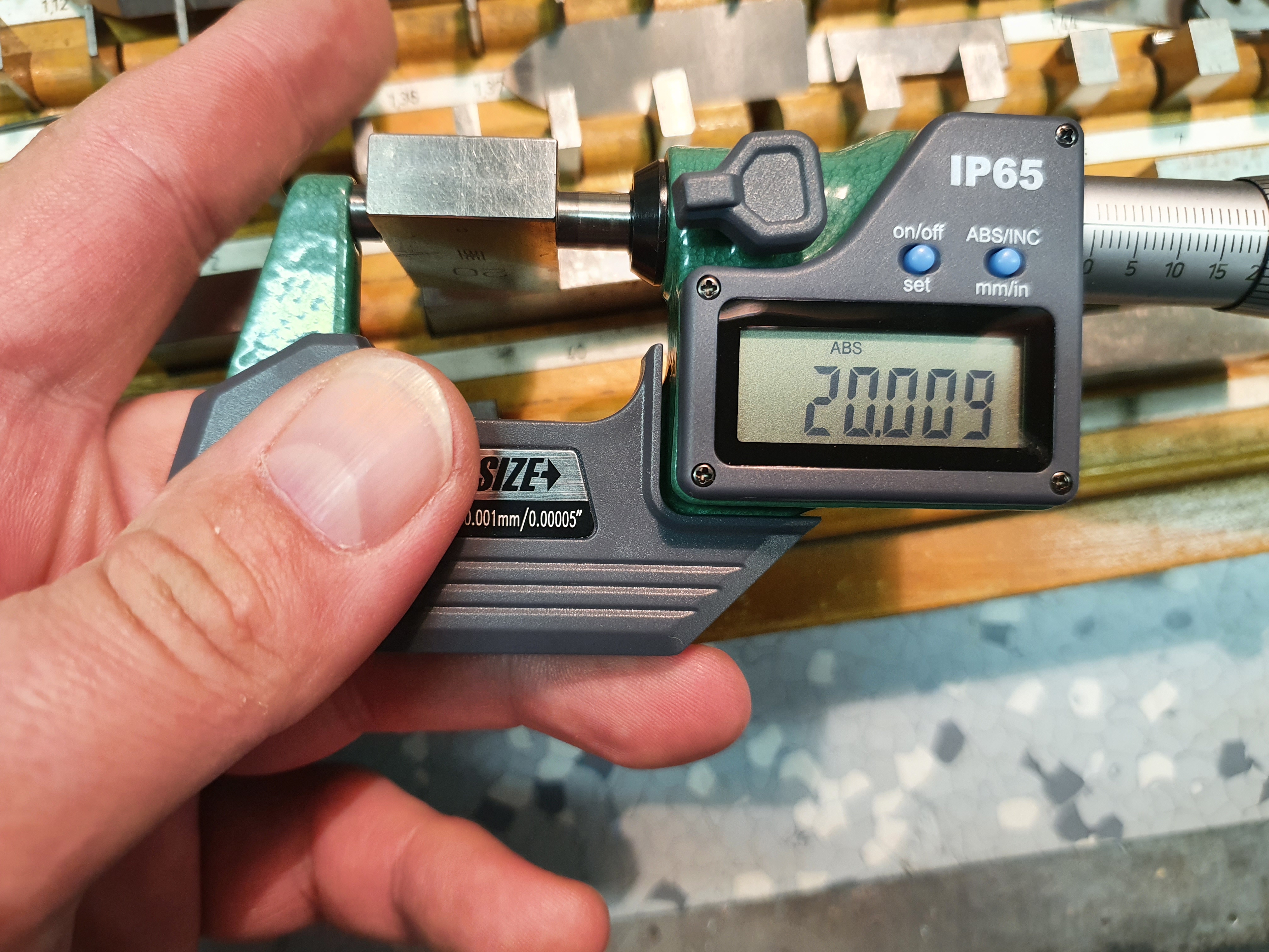

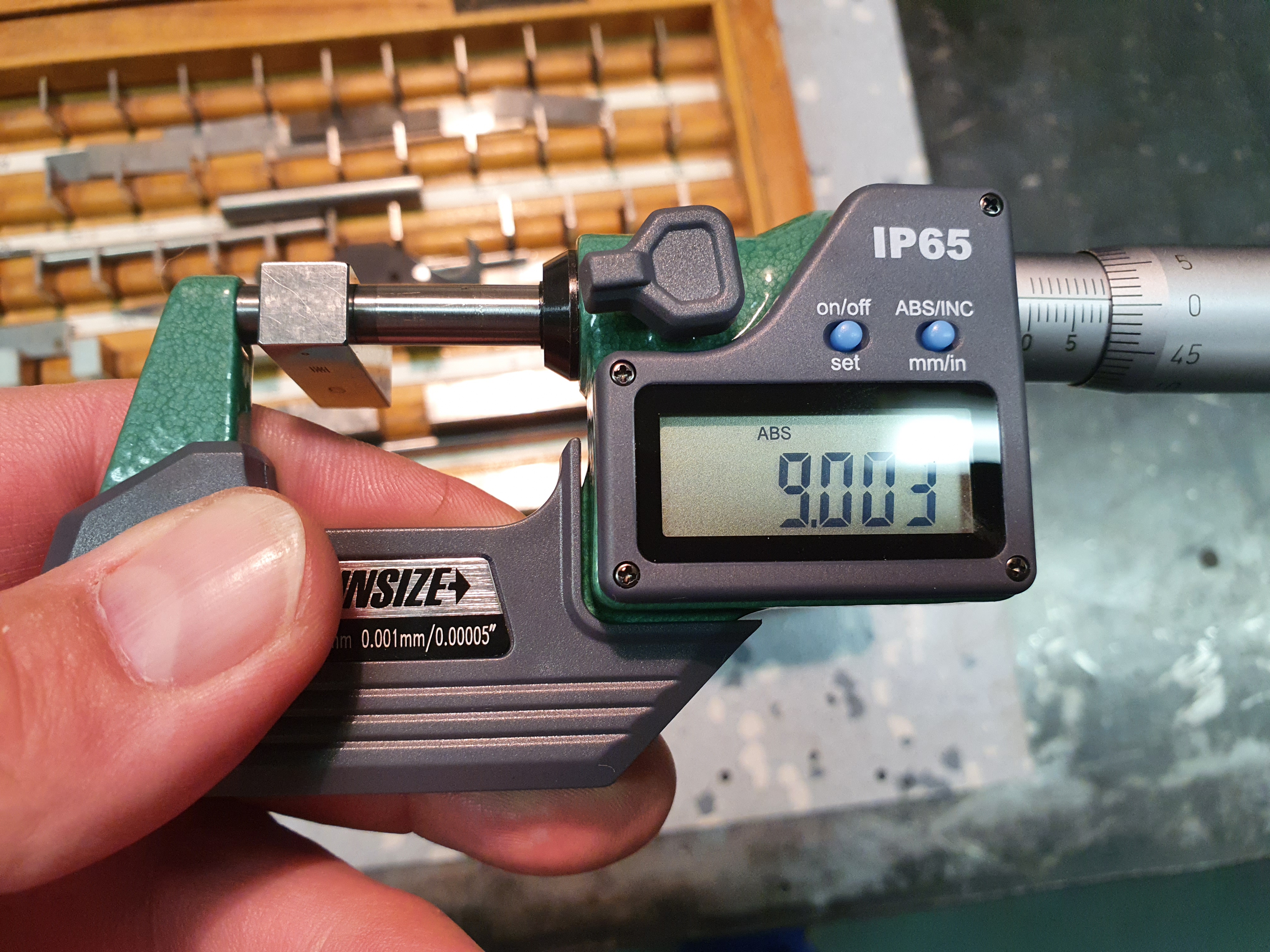

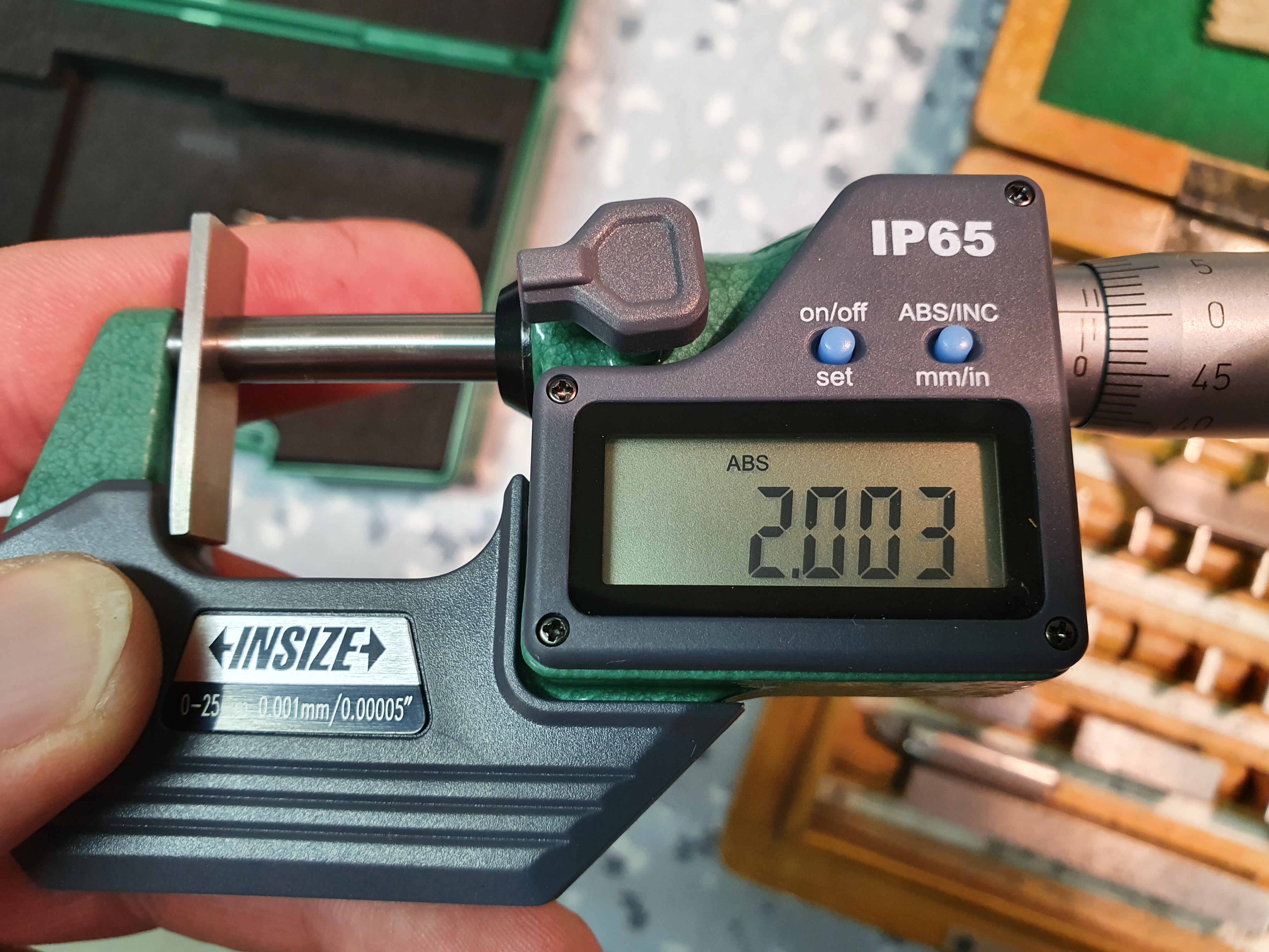

31. 3. 2021, 6:39
fmodel píše: 31. 3. 2021, 5:09 vem johansonky a uvidíš
tak jsem zkusil na mikrometru do 25mm, za mě dobrý, měrky nemám nové, mám je používané a nejsou úplně v super kondici :D
vzal jsem 1,003 pak 2 pak 9 a nakonec 20
Příspěvky: 10266
31. 3. 2021, 6:43
Neupsals ses u tý jedničky johansonky ?
Příspěvky: 6522
31. 3. 2021, 6:45
fmodel píše: 31. 3. 2021, 6:43 Neupsals ses u tý jedničky johansonky ?
jo jedna nula navíc... je to 1,03
