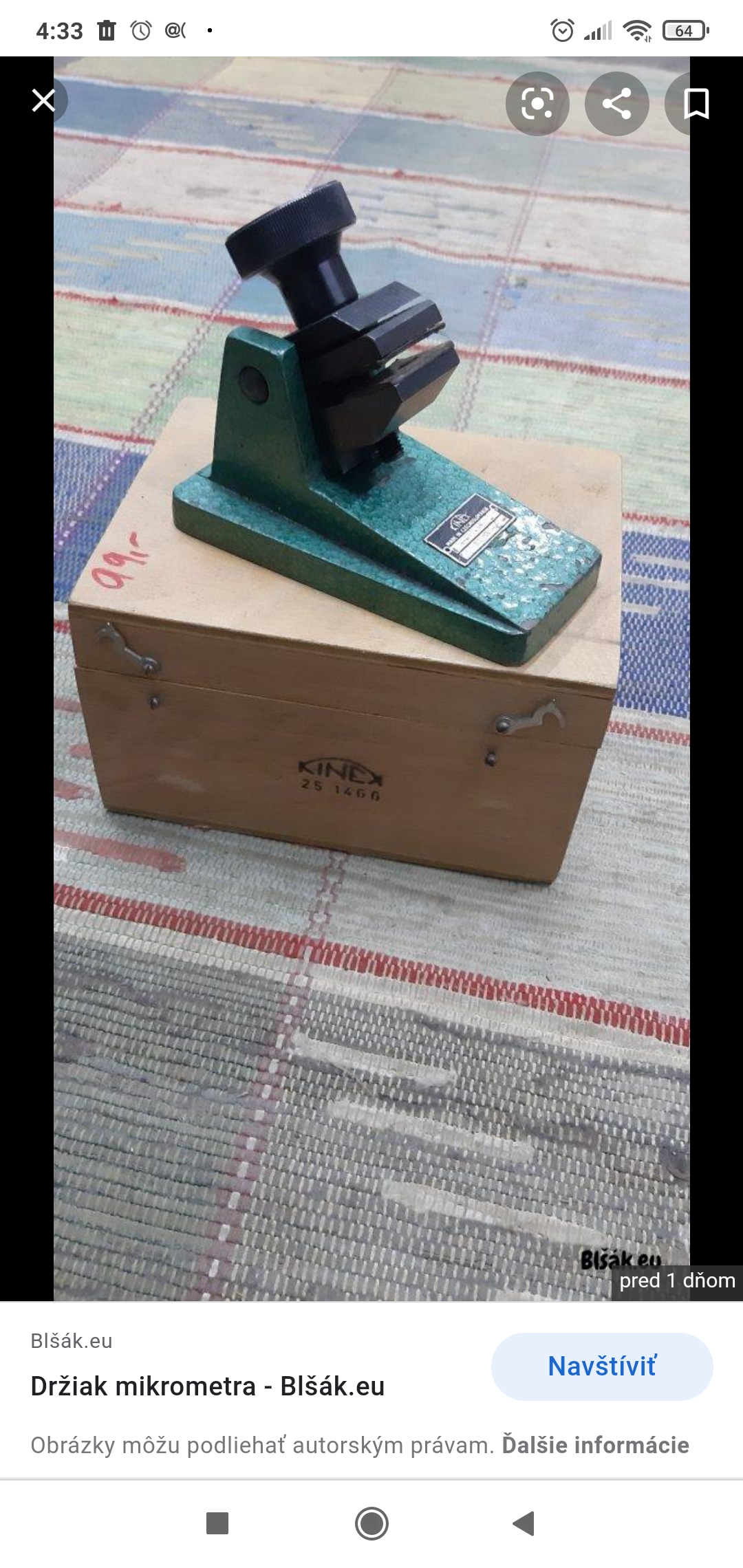

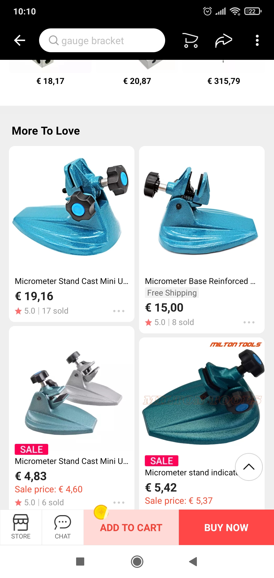

Zdravim chýba mi stojan na mikrometer a občas ma to nahnevá.
Čo som zbežne pozrel internet všetky sú jedna k jednej. A teda štýl aliexpress.
Na bazosi som tiež nepochodil jeden čo sa mi páčil bol hneď fuč.
Aky používate vy ? Má niekto skúsenosť s týmito novými ? Ďakujem

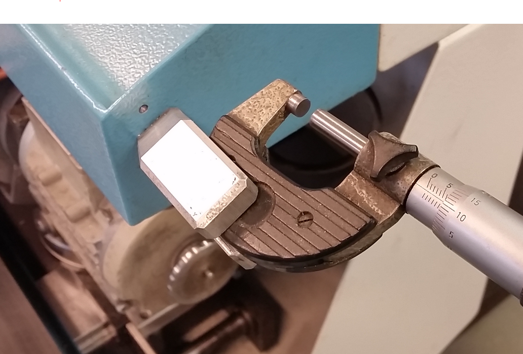

Vidíš já ty stojánky používám často. Na malých CNC soustruzích a bruskách na kulato mám dokonce takovéto držáčky // á la stojánek // napevno.jergus.balaz píše: ↑27. 3. 2021, 12:06 Mám ten starý somet stojanček a v živote som ho nepoužil. Ešte aj keď robíme tenké plechy tak meriame v rukách.

Se stojánkem je měření malých dílů mnohem komfortnější. Mám dva čínské, liší se provedením a hmotností. Pro mé potřeby bohatě postačují.
Už bych se bez nich neobešel.

Občas by to pomohlo keby sa mi mikrometer nevala na stole ale bol by v stojane hneď pripravený. Zvazujem značku insize je to ako ak ťa Čína snáď ale dohliadnu na kvalitu cenovo skoro rovnaké.
