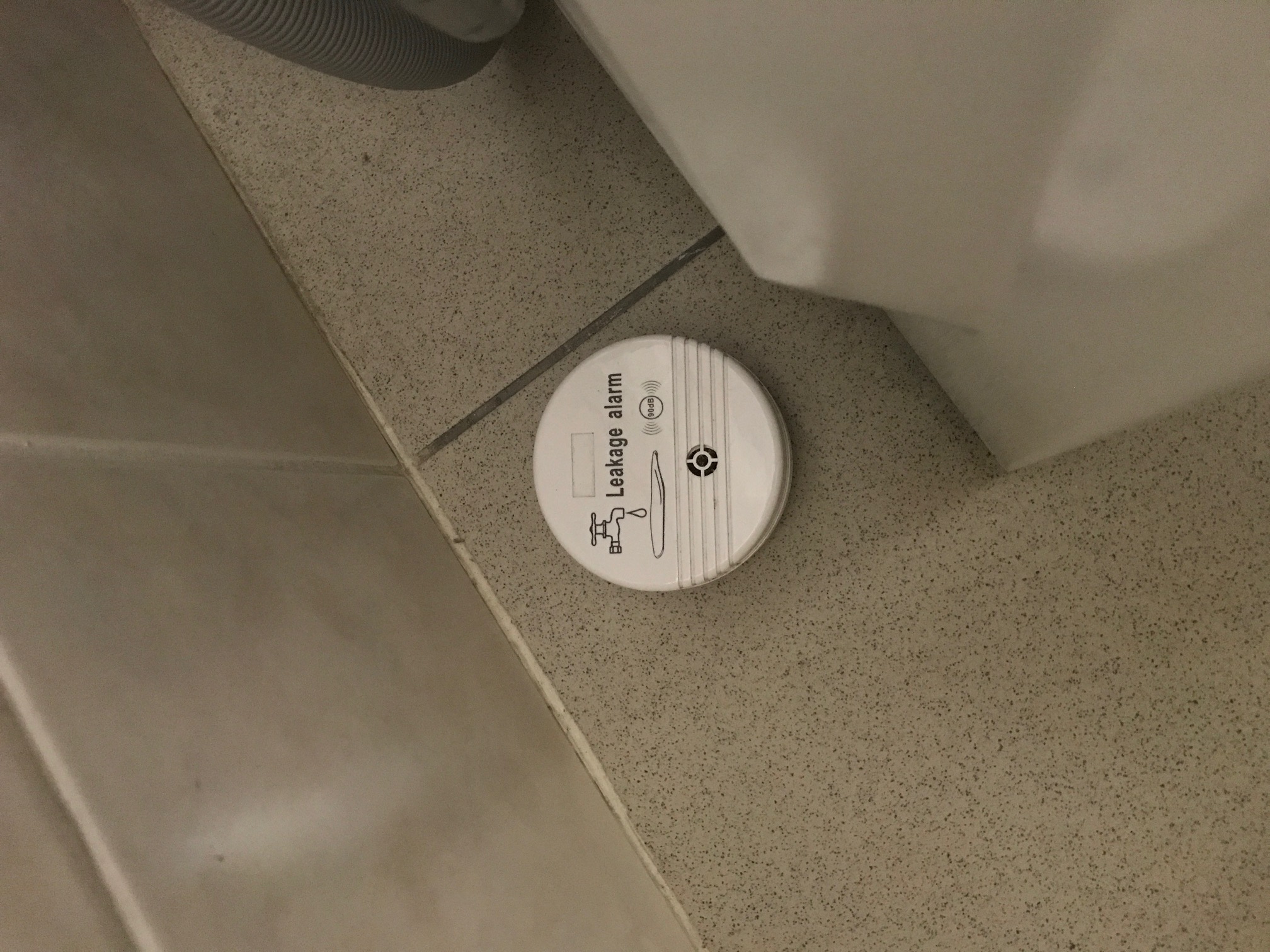

EZS = elektronický zabezpečovací systém
EPS = elektronický požární systém
Takže asi spíše ta EZS, já mám na EZS napojené záplavové čidlo v šachtičce pod vodoměry (jsou v domě, hlídá to 24 hodin), jinak mám indikátory vlhkosti pod kotlem ÚT a pod ventilem pračky.
Sousedovi v noci (jako vždy zákon schválnosti) praskla hadice od pračky (oni ventil pračky nezavírali, což nechápu), ráno se vzbudili a měli v celém domě cca 10 cm vody, takže malér a nové podlahy, ale pojišťovna se zachovala více než velkoryse a vše zaplatila až přeplatila.
Před dvěma dny se nám ozvalo pištění záplavového čidla pod kotlem ÚT, vyteklo více kondenzátu z odkouření a vycáklo to mimo sifónek odtoku a byla tam na podlaze kalužinka, tak jsem to ocenil, jak to pěkně funguje...
