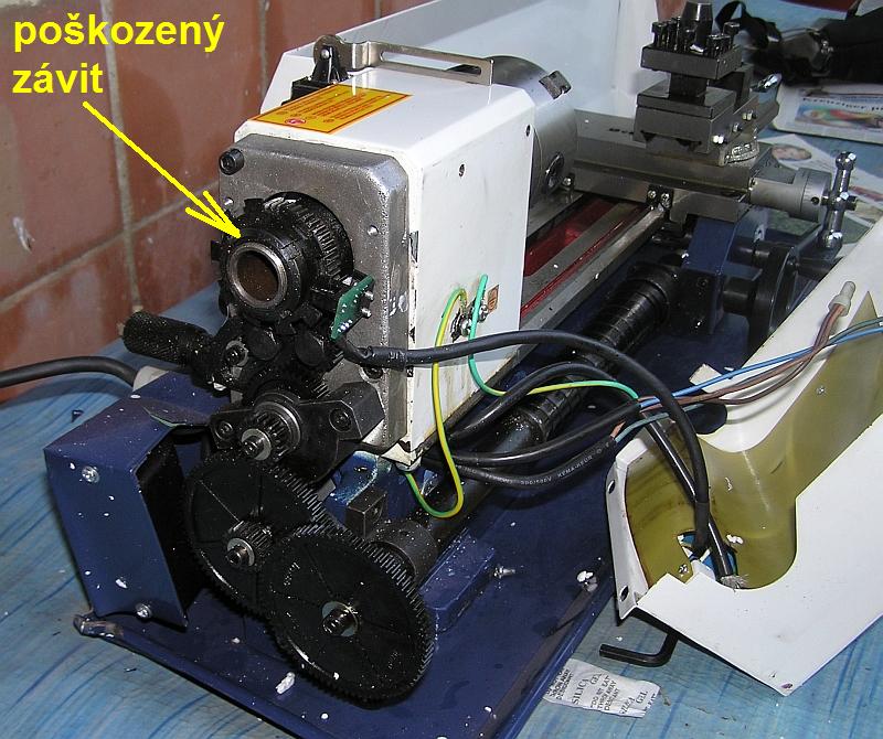

Na noz a plochac zabudni , to nebude fungovat prilis daleko, mas dve moznosti rucne ihlovym pilnikom ked je poskodenych par zavitov za 10 min to mas hotove, alebo vyhodit a ist niekomu na vacsi sustruh a ten to pekne prebehne aj bez zadneho drziaka...

Nečetl jsem to přesně a ani nevím co máš za soustruh . Taky nevím jestli je to závit na kalibr? Buď to oprav tím pilníkem nebo prostě to normálně znova přesoustruž: Naber stoupání závitu bočním suportem jestli ho tvůj stroj má nebo to tam našteluj otáčením. závitu v univerzálce. Pak dej otáčky co stačíš ubrzdit a vyskočit ze závitu a je to. Vždyť budeš brát jen NIC nějakou natlučenou hranu. Samo že to nejdřív vyzkoušej v prostoru před materiálem jak máš rychlý ruce :wink: Já zavity opravuji ze směru řezu i Xkrát No problém. To očko bych nekazil. Jinak pružit přiměřeně bude a nepraskne. Dájí se sehnat očka, ktérá mají rozpínací šroub na vyštelování třeba na kalibr. Děla snad i www.narexzd.cz možná bych i jedno cca. M6 našel

No já to vidím jednoznačně na ten pilník ;-)
Popřípadě na návštěvu u mne ;-)
S vytáčením pomocí nožů na vlastním soustruhu je problém - ten závit je na druhé straně od hlavy a vnitřního kužele !

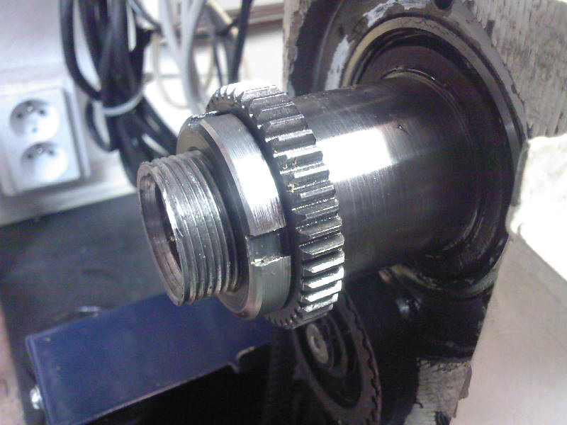

přikládám foto ;-)

Tak jsem nakonec použil ten pilníček a pohrál si. Docela to jde, důležité, že matice jdou celkem lehce natočit.

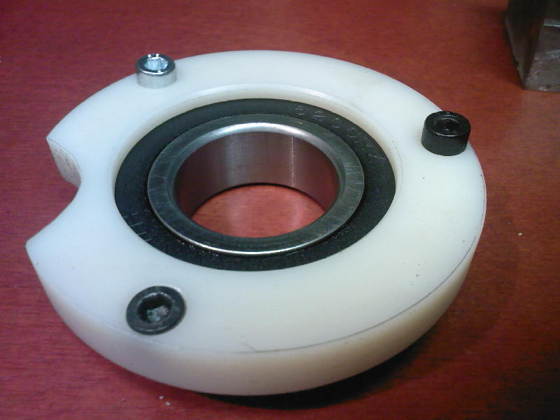

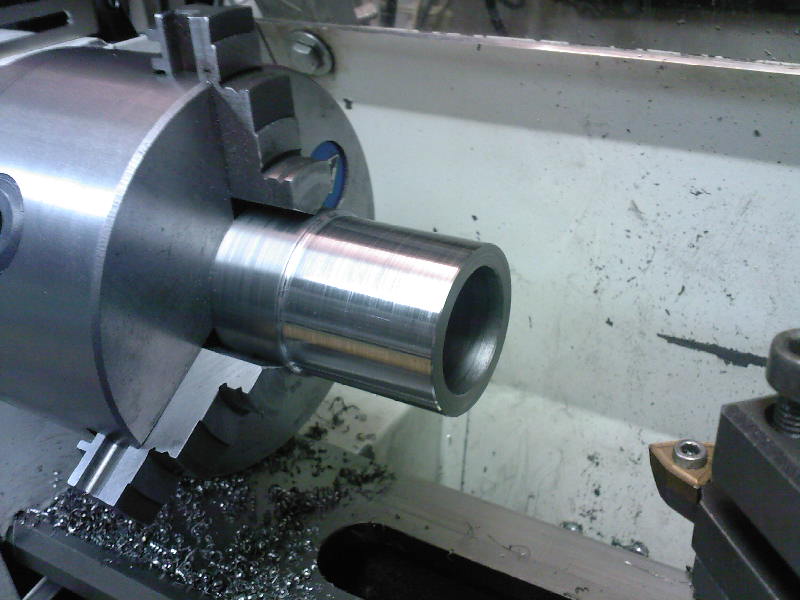

Při té příležitosti jsem udělal hned nový ten mezikus co číňani udělali z plastu, co měla vnitřní díru asi o 3-4mm větší než vřeteno :lol:
Jinak, chlapi díky za rady

Já myslím že by to šlo - do kužele bych dal redukci nebo bych to vřeteno dal na hroty.
