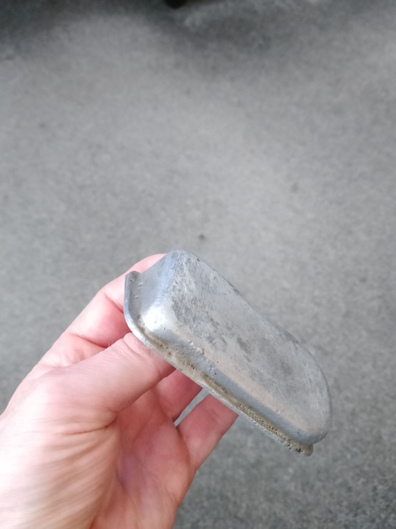

Jak vypadá ta strana, ke které je to zkosené (1. fotka, pohled zleva)? Lití na vosk je fajn technologie ale zbytečně drahá sranda, zvlášť pro takovéhle jednoduché tvary.

šlo mi o ten "lavor" uvnitř, zda se písek při zaformování v tom lavoru udží a nezbortí se, ale když o tom uvažuji, tak by to asi neměl být problém. Položit tak, aby ten obdélníkový lem byl v dělící rovině formy a v jedné straně bude lavor dovnitř, v druhé lavor ven.
