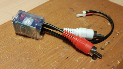

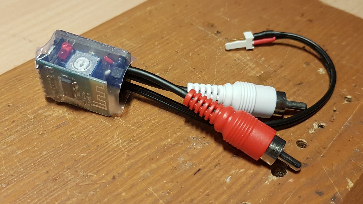

Příspěvky: 9481
2. 7. 2022, 5:01
Thomeeque píše: 16. 2. 2022, 1:29 Ahoj,
měl by někdo tip na ověřený BT audio modul s linkovým výstupem, prosím? Primárně ocením kvalitní stereofonní zvuk a stabilní připojení (ideálně kdyby jej zařízení viděla jako bezdrátový stereo reproduktor). Nepotřebuji integrovaný zesilovač, audio vstup, baterii, zdroj, atp., vše spíše nevýhodou. Půjde o pevnou instalaci, napájení bude poskytovat zesilovač.
Koukal jsem třeba na https://www.laskakit.cz/bluetooth-4-0-s ... -receiver/
Díky, T.
Pořídil jsem modulek z linku výše a mohu vřele doporučit, hraje to jak víno a konektivita bez problémů (Android telefon, Mac a Win ntb). Jen si to chce pohrát s napájením, to mne docela potrápilo. Původně jsem chtěl napájet modul 5V vyvedenými přímo ze zesilovače, ale nedokázal jsem se za nic na světě zbavit digitálního "šumu", pomohl až externí zdroj, s ním je to naprosto čisté.
