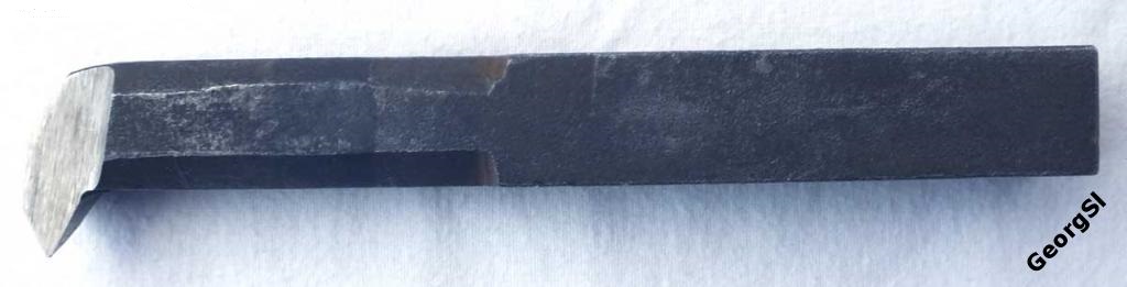

Thomeeque píše: 5. 3. 2022, 7:17 Ahoj,
mám tento nožík (2110-401P20) a nedaří se mi dohledat parametry jako rozsah stoupání, minimální Dmin, atp.
Když to googllím, nacházím jen samé e-shopy příp. normu k zakoupení, věděl by někdo?
Dík, T.
Chtít vědět do jaké díry vleze pájená kudla na závity a nenapsat jak velký nůž to je, to už předpokládá skutečně velkou dávku odvahy.
Ten nůž jako je jak velký - 6x6, 7x7, 16x16 a nebo třeba 64x64 :lol: ?
Btw - to, co jsi vyfotil je POLOTOVAR - takže se to musí nabrousit.
S touhle "geometrií" (viz foto - tj. bez nabroušení) se to dá použít akorát tak k jednocení řepy.
Sancho Panza
Příspěvky: 1214
7. 3. 2022, 4:59
nerad bych rušil ryze odbornou diskuzi na téma závitování pájenými noži - ale to, že na litinu :shock: chce používat péčkovou kudlu (P20 - pokud teda umím číst - viz obrázek hned v prvním příspěvku) - to jako nikomu nevadí?
Ty písmenka překvapivě :lol: na tom předměru nejsou pro srandu králíkům.
Cesta byla horší, dražší ale delší.

Sancho Panza píše: 7. 3. 2022, 4:51 Chtít vědět do jaké díry vleze pájená kudla na závity a nenapsat jak velký nůž to je, to už předpokládá skutečně velkou dávku odvahy.
Když jsem psal původní dotaz, předpokládal jsem, že někde existuje nějaká přehledná tabulka nebo jinak pojatá definice, kterou akorát neumím najít, ze které si to sám vyčtu. Typ z nožíku je v mém dotazu přepsaný, nemusíš to číst z obrázku. Je to 10x10.
Včera jsem zkusil řezat zhruba M27 x 3 (Dmin = 24mm), řezalo to zhruba do hloubky 1.4mm, pak to začlo místo řezání drhnout. Možná by to cílových M37.6 dalo, ale zkusím to líznout.
(na vyšší RPM se nedostanu)
T.

Tenhle nůž byl vyroben pravděpodobně pro jiné stoupání závitu (nebo jiný průměr), takže ti asi drhne boky nebo spodní částí - navrhl bych tedy, aby jsi si fixou načernil ten nůž a projel ten závit a mělo by se ti ukázat odřením barvy kde drhne a pak bych ho podle toho podbrousil. Další věc - tyhle nože ti neregulují špičku závitu/vršek/ a tak se ti může stát, že ti to bude překážet v lícování závitu - chce to před dokončením strhnout. Omlouvám se za používání neodborného názvosloví.
Jinak bych se nebál broušení radeca, protože když děláš jen jeden kus či pár, dá se to vyškrábat i všelijakým kopytem pokud dodržíš tvar závitu.

Thomeeque píše: 7. 3. 2022, 7:34
T.
10x10 pájený záviťák v surovém stavu (před broušením) vleze s odřenýma ušima do 20 díry.
Ovšem snažit se hlodat pomocí 10x10 stoupání 3 :shock: mm je asi jako s ERS- 50 jít letovat okapy :lol: .
Takže na těch M37 by se měl použít 16x16 nůž - ten vleze do 28mm.
A na jeden kus příruby z litiny (tj. 1 ks závitu), by normální soustružník použil kovanou maximku, v nouzi nejvyšší by si nabrousil radeco (to je práce tak na půl hodiny).
Snažit se to kutat nebroušenou pájenou destičkou a zjevně bez zkušeností, na nějaké malé mašině je absolutní jistota problémů.
Jinak životnost toho P20 nože na běžné litině bude cca 1 (slovy jedna) tříska - při výjezdu udělá, co má - vylomí se.
Když už máš potřebu (nechápu proč) to dělat karbidem, tak na litinu je pájený K (H).

Díky všem za postřehy (a Salusovi za katalog!). Test na barvu jsem dělal, tuším, kde to zhruba drhne. Mám ještě minimálně jeden pokus, než se dostanu na finální průměr, plátek zatím také drží. Pokud se poškodí, přejdu asi na radeco v tyči. 16x16 bych neupnul.
Sancho:
Co je kovaná maximka?
Jak by vypadal ten broušený nůž z radeca?
