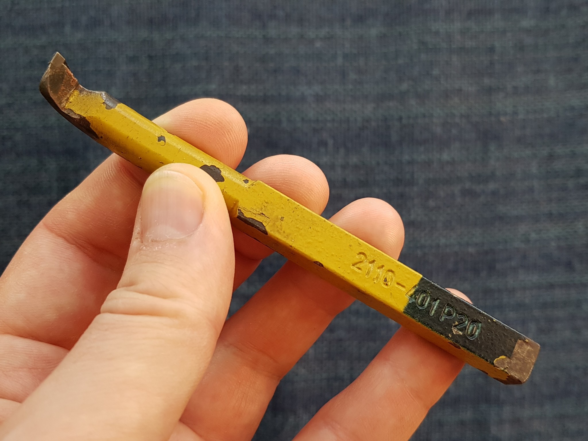

mám tento nožík (2110-401P20) a nedaří se mi dohledat parametry jako rozsah stoupání, minimální Dmin, atp.
Když to googllím, nacházím jen samé e-shopy příp. normu k zakoupení, věděl by někdo?
Dík, T.

Kolik si nabrousis tolik mas
Je to vpodstate polotovar.

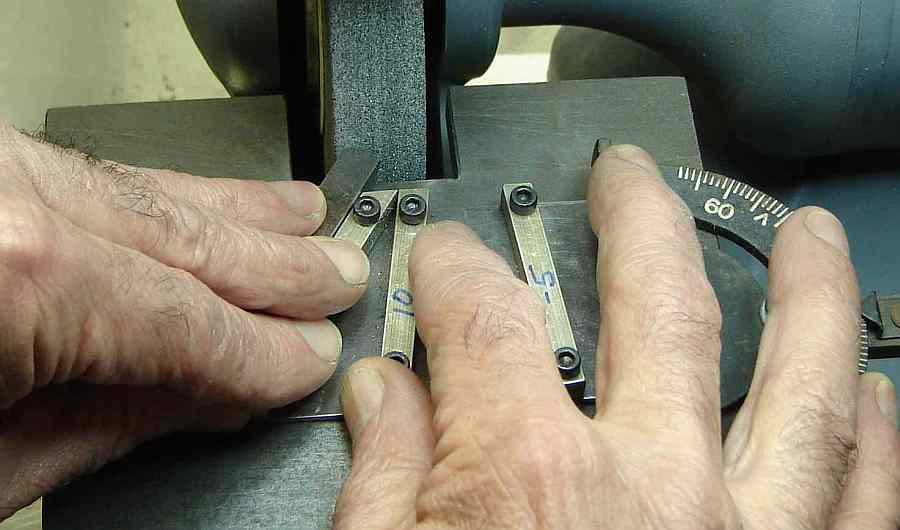

Prečo máte pred tým brúsením HSS taký rešpekt a strach? HSS brúsim roky na dvojkotúčovke z ruky, iba s naklonenou opierkou (8-10°, 10 je na malý sústruh lepšie) a pár čiarami na nej aby som mal páru, aký uhol mám naklonené. A fungujú bezvadne.
Na závitové nože so si vyrobil bloček, v ktorom sú do kríža drážky na šírku tela noža a brúsim po bokoch kotúča. Na MN-80 som taký povrch ako s HSS karbidovým nástrojom nikdy neurobil ani insertom na hliník. O trvanlivosti ani nehovorím, HSS na týchto malých nepevných strojoch na rozdiel od TK nevyštepuje.
Pre inšpiráciu:

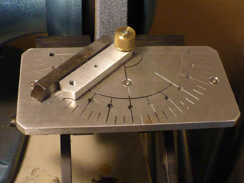

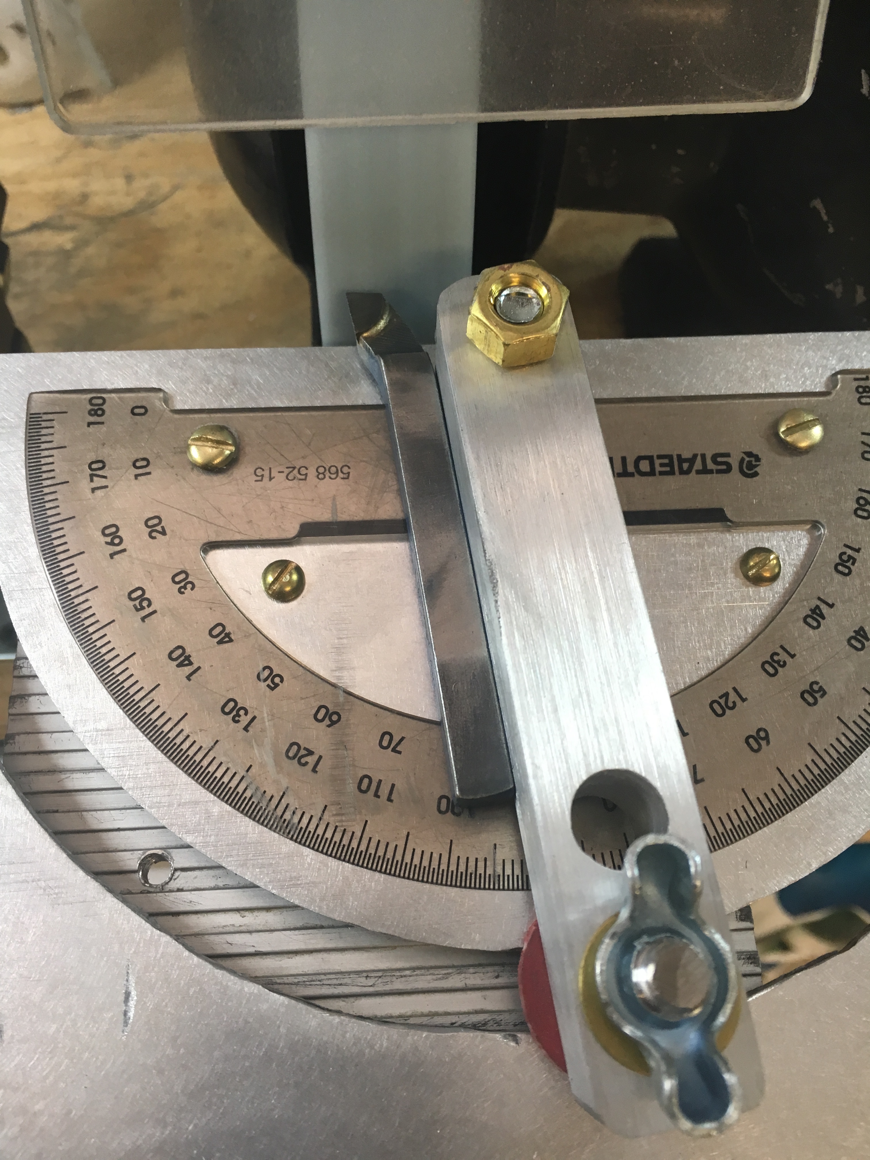

Vďačne. Goole je plný rôznych konštrukcii, od primitívnych až po hádam až zbytočne zložité.
Fráza je "Metal lathe tools grinding". Mne sa osobne v pomere k prácnosti, cene a využitiu páči tento:
https://www.gadgetbuilder.com/LatheBitSharpening.html

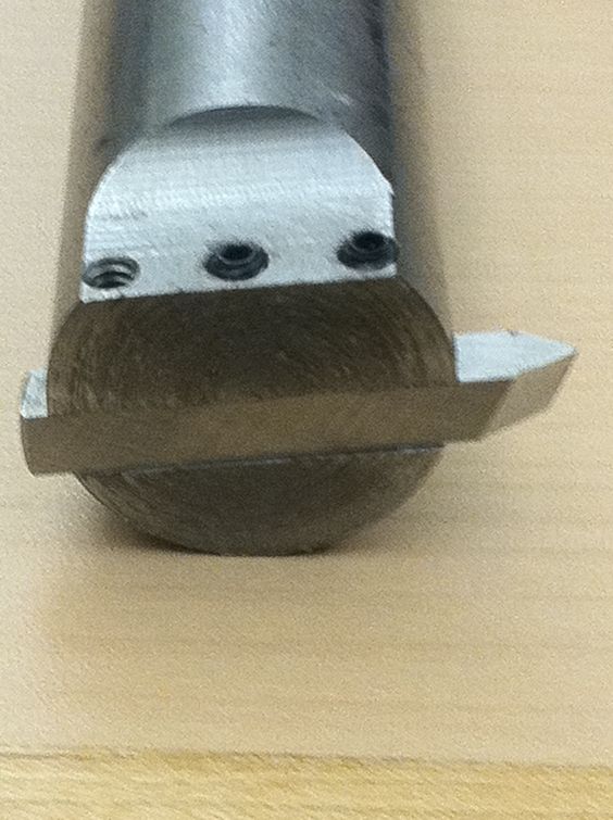

na väčšie vnútorné závity sa dá ísť trebárs takouto domácou vyvŕtavacou tyčou:
Vhodný materiál z pod ponku alebo smetiska - roxor.

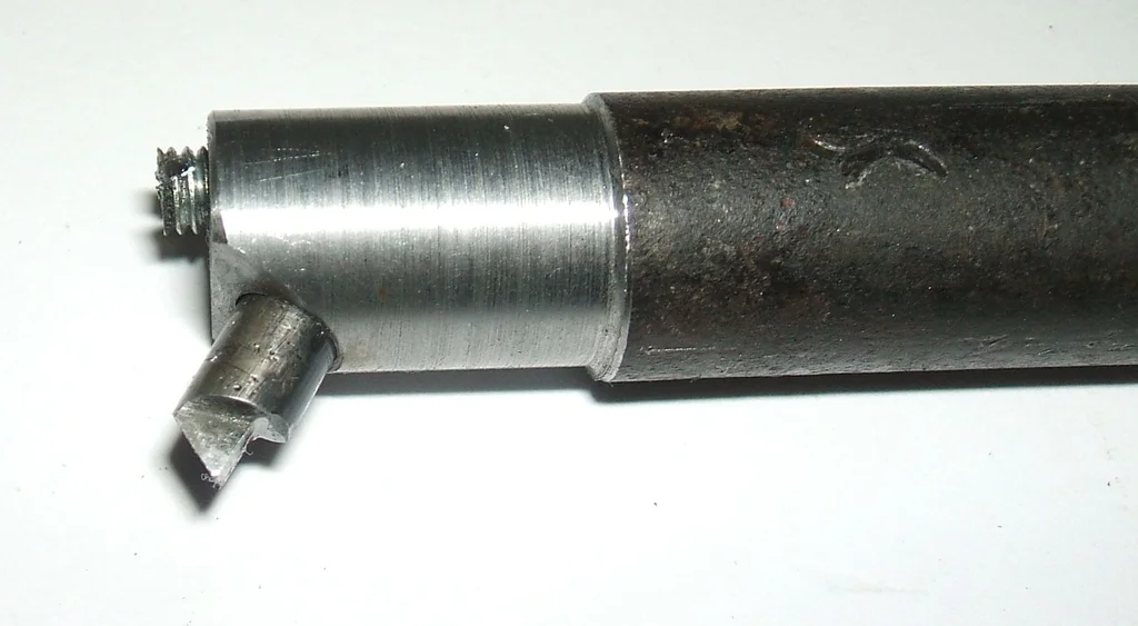

5. 3. 2022, 6:24
Brúsiť to z jedného kusa HSS by ti zabralo celý deň, lepšie je použiť kus guľatiny a vyvŕtať priečnu dieru na okrúhle HSS, napríklad zo zlomenej frézy. Namiesto guľatiny sa tiež dá použiť starý letovaný nôž do diery. A na vybrúsenie ti stačí obyčajná "fishtail" mierka s uhlom 60°, podľa nej to potom tiež ustavíš v sústruhu do roviny.
