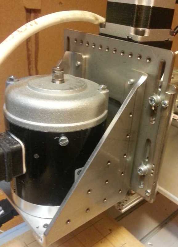

Ale tady je třeba dodržet i natočení.
Ta kamera je proti vřetenu posunutá s definovaným offsetem. A ten je bezpodmínečně třeba po sundání zase nasazení dodržet, protože osadit ji tak přesně rotačně symetricky asi není šance. Navíc při najíždění by při pootočení byly pootočené i osy obrazu.
Jinak by to znamenalo po každém nasazení novou kalibraci.
Tak pokud by se to upínalo na nějaký kulatý trn, muselo by se tam dát kolmo na to nějaké rameno, která by se definovaně opřelo o držák vřetene.

No a co to svrtat na dva koliky a mezi to vrznout jeden sroubek. Proste tak jako byva sesazena kazda vyznamna soucast na velky masine.
Příspěvek 25. 3. 2022, 1:22
robokop píše: ↑24. 3. 2022, 11:55 No a co to svrtat na dva koliky a mezi to vrznout jeden sroubek. Proste tak jako byva sesazena kazda vyznamna soucast na velky masine.
To by možná nějak šlo, i když by se to asi nedělalo úplně snadno. Viz fotka toho držáku.
Naplacato k tomu našroubovat lineár (nebo i ten zbraňový úchyt) bude snadné. S kolíkama by to bylo asi horší.

Mex píše: ↑24. 3. 2022, 8:20 Máš pravdu, tady to vychází cenově zajímavě.
Tady jsou z hliníku. Já jsem se díval na ocelové.
Hlinikove eloxovane staci. Ty komponenty, jak listy, tak vsemozne drzaky se daji slusne koupit i na Ali, jen je dobre se vyhnout tem uplne nejlevnejsim.

Pak to tedy musí být celkem rozumně vymyšlené. U podobné střelby se asi na přesnost upnutí bude hrát ještě víc, než u mých tišťáků. ;-)
EDIT: No, bude to spíš zhruba stejné.
Pokud to upínám ve vzdálenosti 50mm od povrchu a chci dosáhnout rozptylu +-0.01mm, tak to odpovídá při střelbě na 1000m rozptylu +-20cm. Tedy pravděpodobně ještě pořád v rámci těla.

Mex> Kdyz jsem o tom uvazoval ja, tak uz jsem vedel, ze opakovanost upnuti (za dodrzeni stejneho postupu, zejmena dotlaceni na stejnou stranu stejne drazky) odpovida u mnou pouzivanych komponent priblizne 0.2-0.4 MOA. Tedy cca 5-10mm/100m. To vychazi na nejakych 5-10um na 100mm coz mi prislo vic nez dostatecne.
