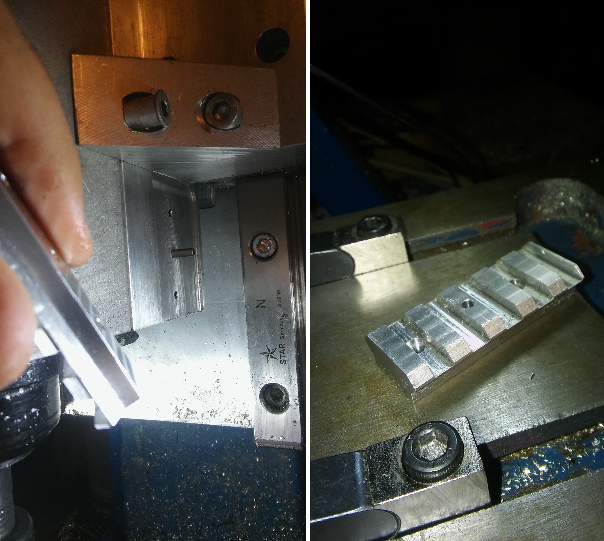

Mex> K podobnym ucelum jsem si na vretenik frezky umistil na ruzna mista nekolik kousku listy picatinny (pouziva se k upinani puskohledu, kolimatoru a dalsiho prislusenstvi na zbrane). Koupis na to levne hromadu drzaku klasickych i rychloupinacich. Podle potreby si upinam laserovy kriz, kameru, nebo i svetlo ci hadici chlazeni
Opakovanost upnuti je na tu kameru vyhovujici i s (kvalitnim) rychloupinakem.

Dawe píše: 24. 3. 2022, 6:32 Mex> K podobnym ucelum jsem si na vretenik frezky umistil na ruzna mista nekolik kousku listy picatinny (pouziva se k upinani puskohledu, kolimatoru a dalsiho prislusenstvi na zbrane). Koupis na to levne hromadu drzaku klasickych i rychloupinacich. Podle potreby si upinam laserovy kriz, kameru, nebo i svetlo ci hadici chlazeni
Díky. Pěkné.
A díky standardizaci by to asi bylo i dlouhodobě perspektivní.
Jen nevím, jestli je tam správně použité slovo "levně". Má to zbraňové ceny. Co jsem se díval, tak jen za kousek lišty jsou ceny od tisícovky nahoru.
