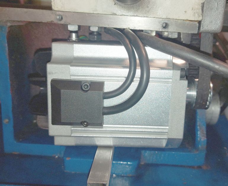

Trochu jsem zase pokročil
Pro srovnání původní motor 400W
Při montáži jsem řešil uzemnění nového motoru - místo se přímo nabízelo, ale zde to che šroub M4 ne původní M5.
Ale ouha - šroub je jako i na starém motoru v kolizi ze šroubem uchycení vřetene - a to já jsem tyto šrouby se šestihrannou hlavou vyměnil za původní imbusy, které mají hlavu výrazně větší.
Takže jsem vzal původní šroub M5 z uzemnění a uzemnil kostru na čele.
To ovšem také vadilo - opora lože bránila správné montáži, proto jsem uzemnil na druhém otvoru.
Po napnutí řemene motor na místě
No a nakonec dotažení šroubů úchytu motoru.
