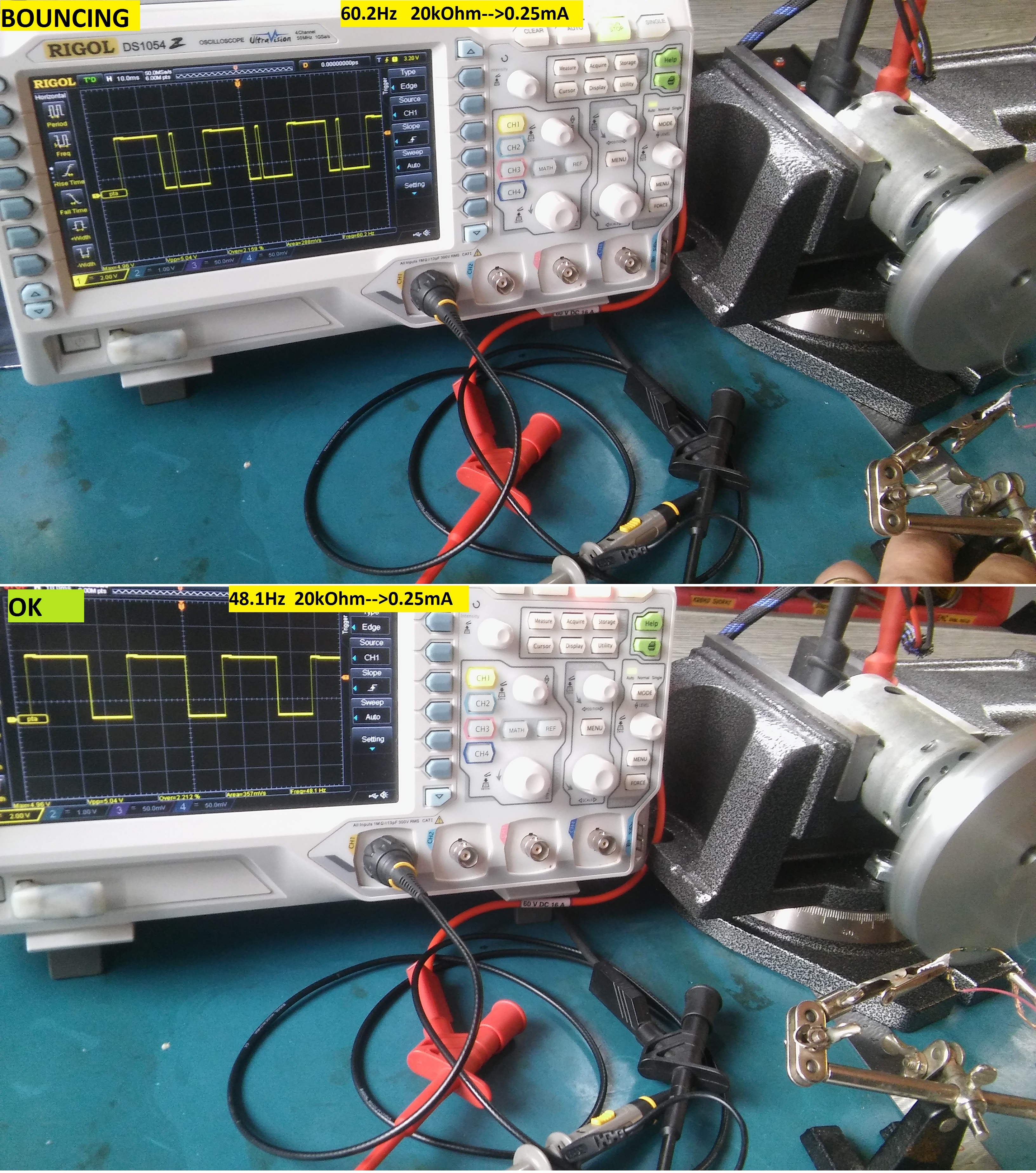

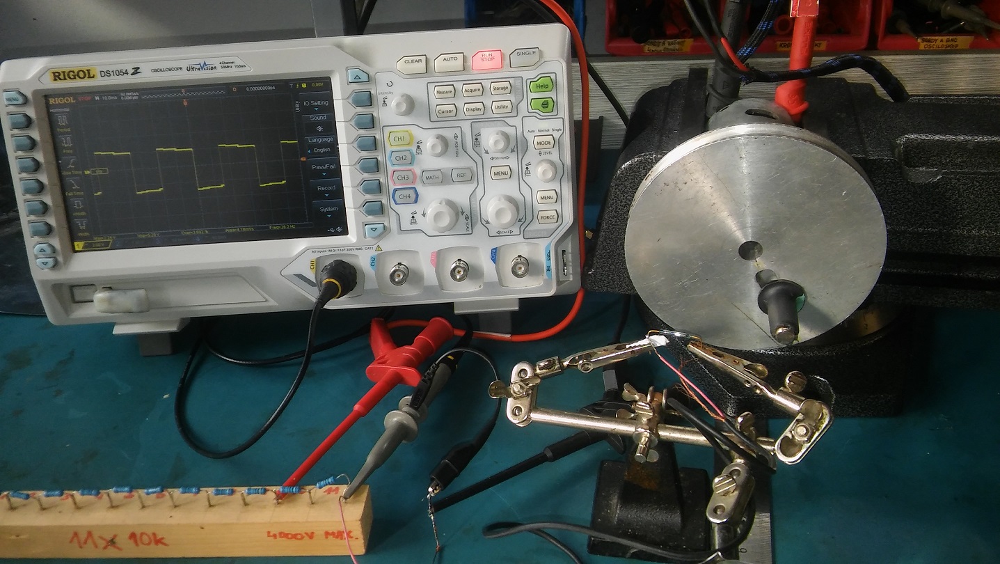

Mex píše: 8. 5. 2022, 6:31 ...Ale u vyšších rychlostí větru tam už bude možná problém s frekvencí pulzů. Pokud má naběračka na konci rychlost větru, fouká 120 km/h a vrtulka má průměr 15cm, tak už je to 70 RPM a tedy 140 Hz na jazýčkovém relé. A to je asi moc...
Dohledat jsem fotky z testovani MKA-14103 a pamatuju si to dobre, mezni prakticky dosazitela frekvence kolem 50Hz, coz je zhruba polovina ze 100Hz specifikovane spolecne s testovaci civkou.
Nutno dodat, ze ty autorem tematu zminovane 400Hz MKA-07101 jsou jeste o kus subtilnejsi a tedy citlivejsi na zachazeni, pole, orientaci, proud - viz me body k praktickemu pouziti.

t256 píše: 8. 5. 2022, 7:01 Tohle je krasne, netusim jestli je to zpusobeno tim ze byl kontakt novy, nebo je to dano schopnostmi pouziteho osciloskopu, ale v realu ty zakmity vypadaji nejak takto...
Takove masivni zakmiy jsou myslim projevem prilis slabeho pole, nebo jeho nevhodne orientace. Pripadne nevhodneho rele?

Při tom Tvém měření (jestli ho správně chápu) tam bylo magnetické pole typu "něco, nic".
Tedy když kolem letěl magnet, tak se kontakt přitáhl, a pak se musel samovolně odlepit. Kdyby ale ten magnet rotoval kolem své osy, aby tam bylo pole typu "sever-jih, jih-sever", tak jestli by to opačné pole neurychlilo rozepnutí kontaktu.
Ano, chapes to uplne spravne. Pouzity setup reflektoval podminky te moji aplikace s axialne polarizovanym magnetem. Myslim ze to je podobne tomu, co chce implementovat tazatel.
S tim alternativnim bipolarnim setupem mam take jiste zkusenosti a je to na jednu stranu prinosne z hlediska gradientu intenzity pole, ale zase je tam vyrazny negativni vliv hystereze mag. pole v pripade pritomnosti kovoveho materialu v okoli. Ta hystereze pak opet celkem znatelne omezuje sirku pasma. Take je to obtizne na charakterizaci = problem pro hromadnou vyrobu.

Ta fotka je jen ilustracni odnekud stazena, ale podobne to casem vypada u jakychkoliv kontaktu.
S timhle tvrzenim nesouhlasim - resp. vyvstava otazka co to je "casem".
Testoval jsem nekolik konfiguraci s temi rele do 10^7 cyklu pri tech 48Hz a nevykazovaly degradaci.
Problem tkvi v tom, ze vys opravdu neslo jit bez podstatne investice (procesni ci materialove).
