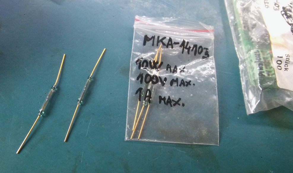

bronek999> pocitej s tim, ze mezni pracovni frekvence u tech jazyckovych rele plati ve spojeni se zkusebni civkou. S nejakym externe umistenym magnetem se tak vysoko vubec nemusis dostat.
Ja jsem kuprikladu experimentoval s robustnejsim modelem typu MKA nez je to tvoje (viz obr) ve spojeni s rotujicim feritem a prestoze maji ta rele v datasheetu limit 100Hz, tak jsem v te aplikaci s realnymi omezenimi velikosti a typu magnetu, jeho moznou vzdalenosti od rele a permeabilitou daneho prostredi mel problemy uz od cca 50Hz vyse. Tim nerikam ze to je pravidlo, jen abys s tim pocital a mel v zaloze treba nejaky ten HAL - ten je imho na toto daleko vhodnejsi.

Tyhle jazycky se pro tento ucel moc nehodi, maji spoustu dalsich neduhu a zaludnosti.
Pokud bych jel vyslovene po spotrebe, dal bych proste magnet na hridel do civky. Vystupem z civky by melo byt stridave napeti. Pak uz jen staci nejaky komparator nebo operacni zesilovac s nizkou spotrebou a nevidim zadny duvod, proc by mel cely snimac zrat vic nez nekolik malo stovek nA. Pokud bys vhodne dimenzoval tu turbinku a pouzil nejaky obvod pro energy harvesting, mohl bys to pomoci te vrtulky i napajet a baterii bys nepotreboval vubec zadnou. Jedinou nevyhodu vidim v tom, ze by to nefungovalo pri velmi nizkych otackach. Nemam predstavu jak nejpomalej se z mechanickych duvodu vlastne muze tocit.

Problem je v tom, ze u frekvenci vyssich nez par Hz bude pocitat spis ty zakmity nez frekvenci sepnuti. Navic trvani zakmitu se bude casem menit, takze co bude funguvat dnes, zitra uz nemusi. Pullup nevadi pokud se vrtulka toci, ale kdyz se zastavi v poloze kdy je to seple, vadit uz to bude. Pullup nemuze byt zas kdovi jak velky, protoze kazdy kontakt ma jak svuj maximalni, tak i minimalni proud, i kdyz ho vyrobci casto neuvadi. Pokud tam budes mit prilis maly proud, muze byt spinani casem nespolehlive. Ten kontakt ma take omezenou mechanickou zivotnost a veskere parametry se budou casem postupne nedefinovatelne zhorsovat az jednoho dne prestane fungovat uplne. Proste tohle neni moc dobry napad. Ale pokud potrebujes kurvitko ktere prezije zaruku, pouzit by to asi slo :-)
