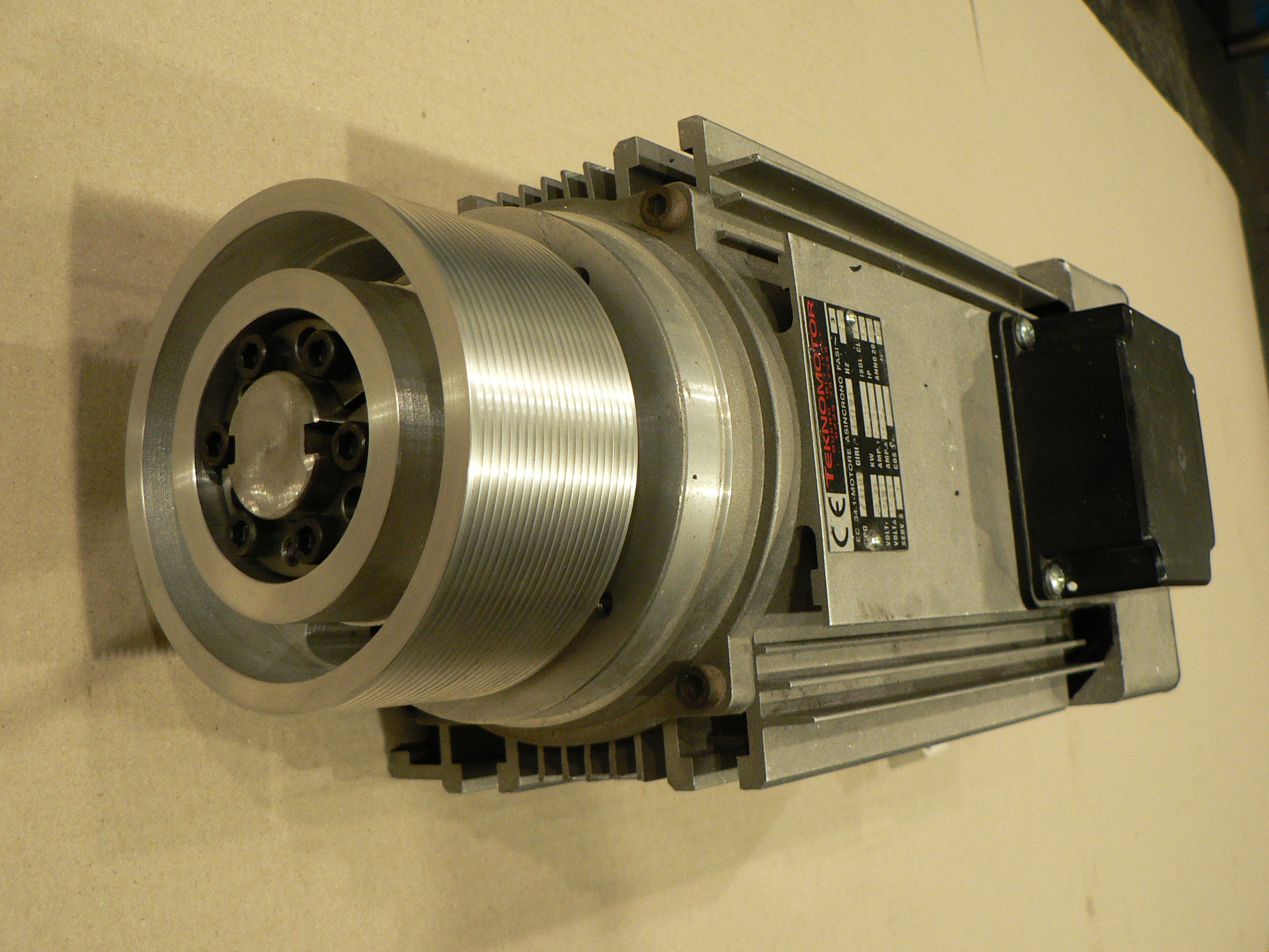

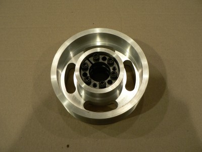

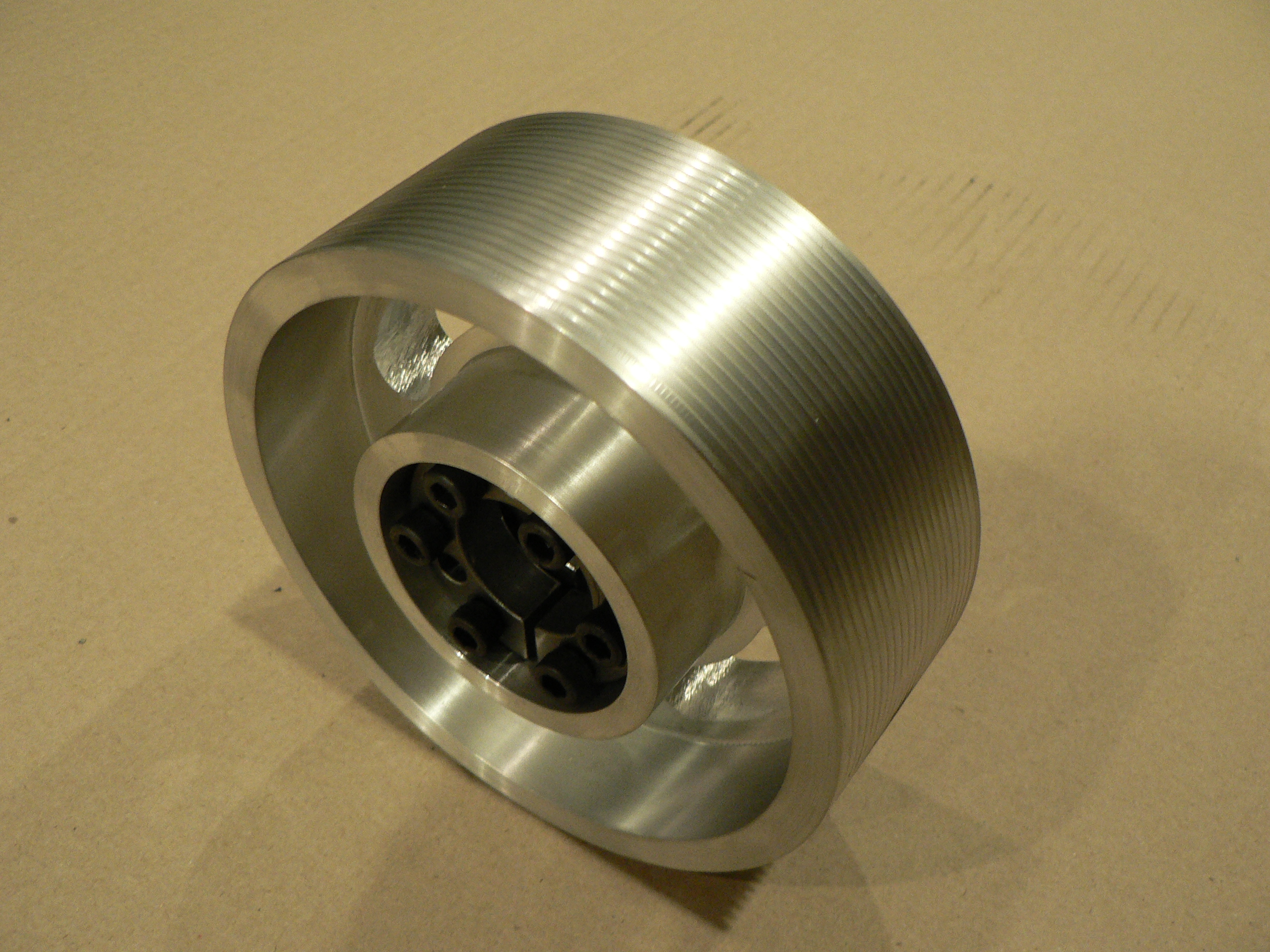

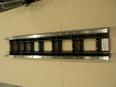

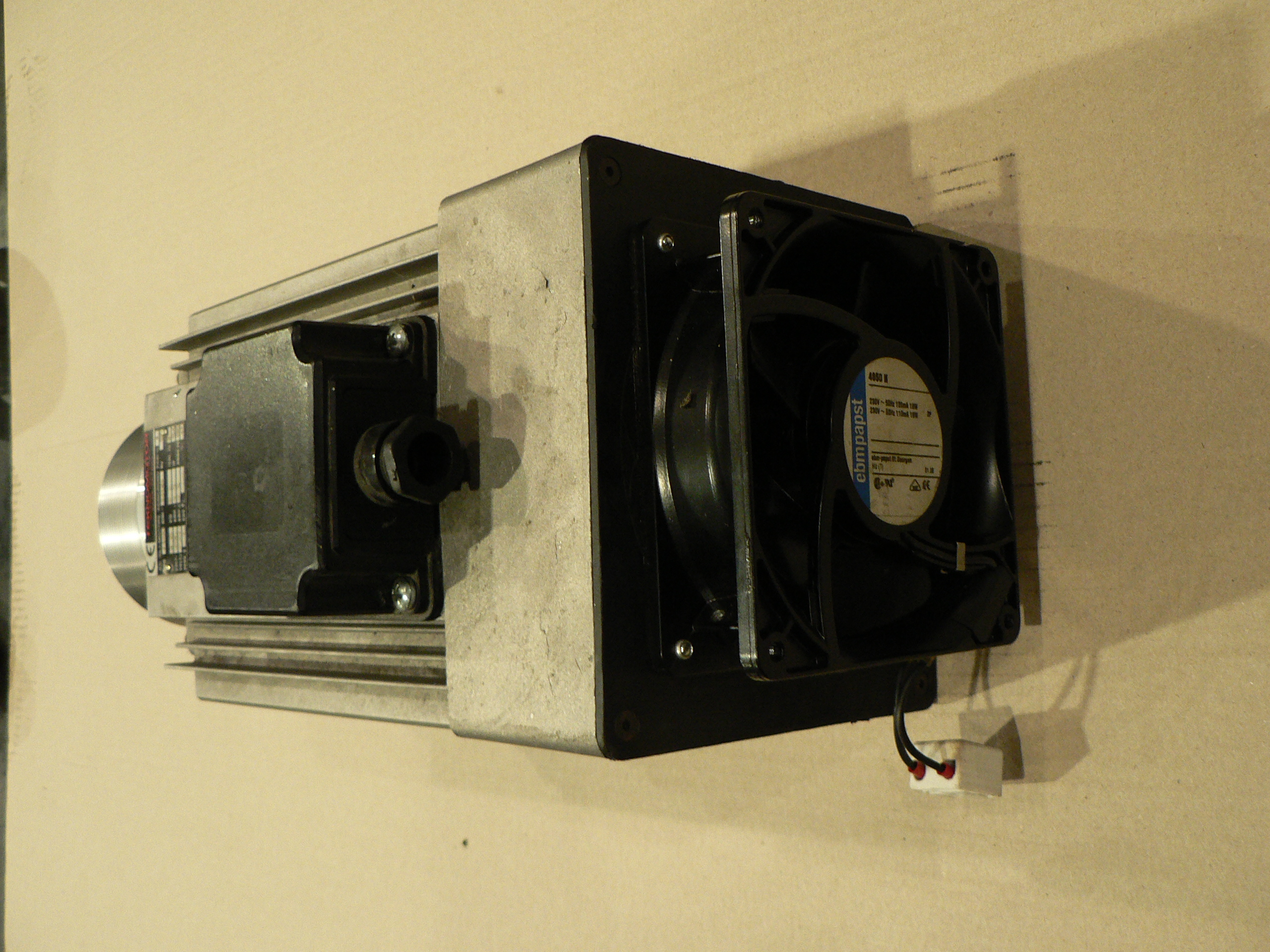

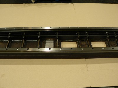

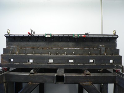

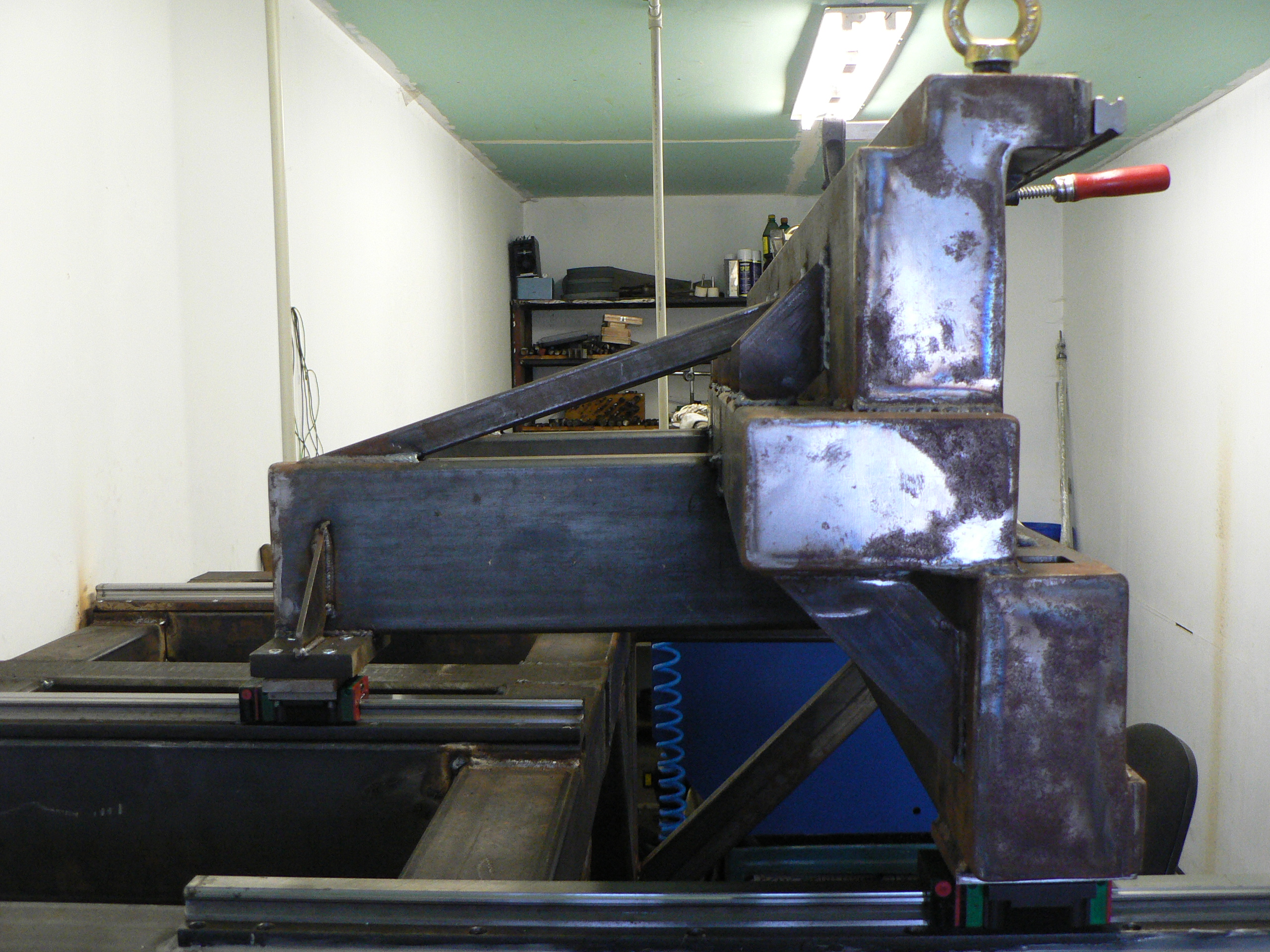

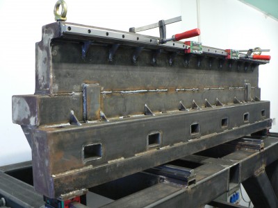

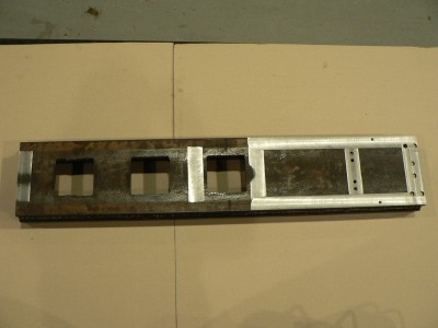

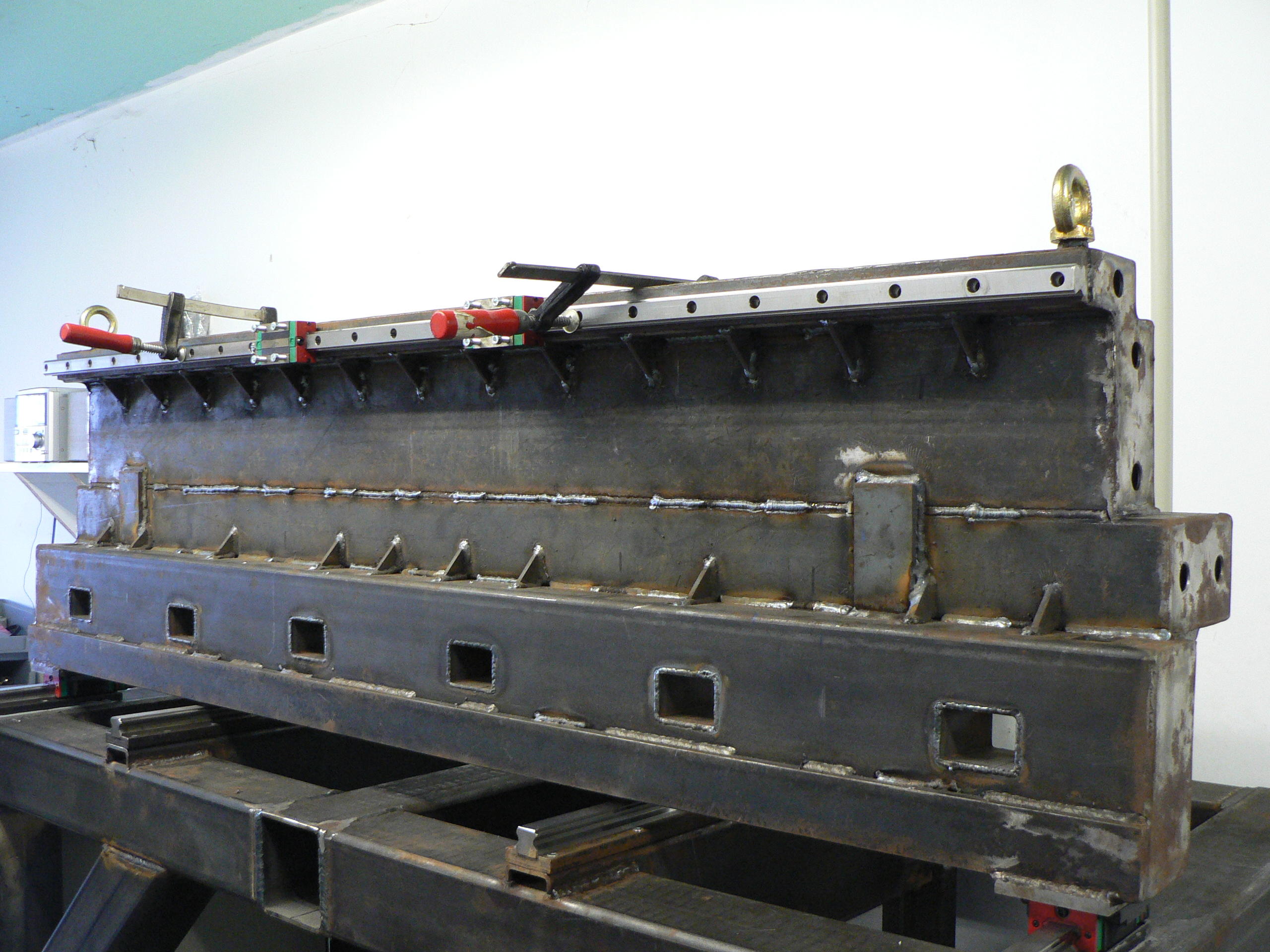

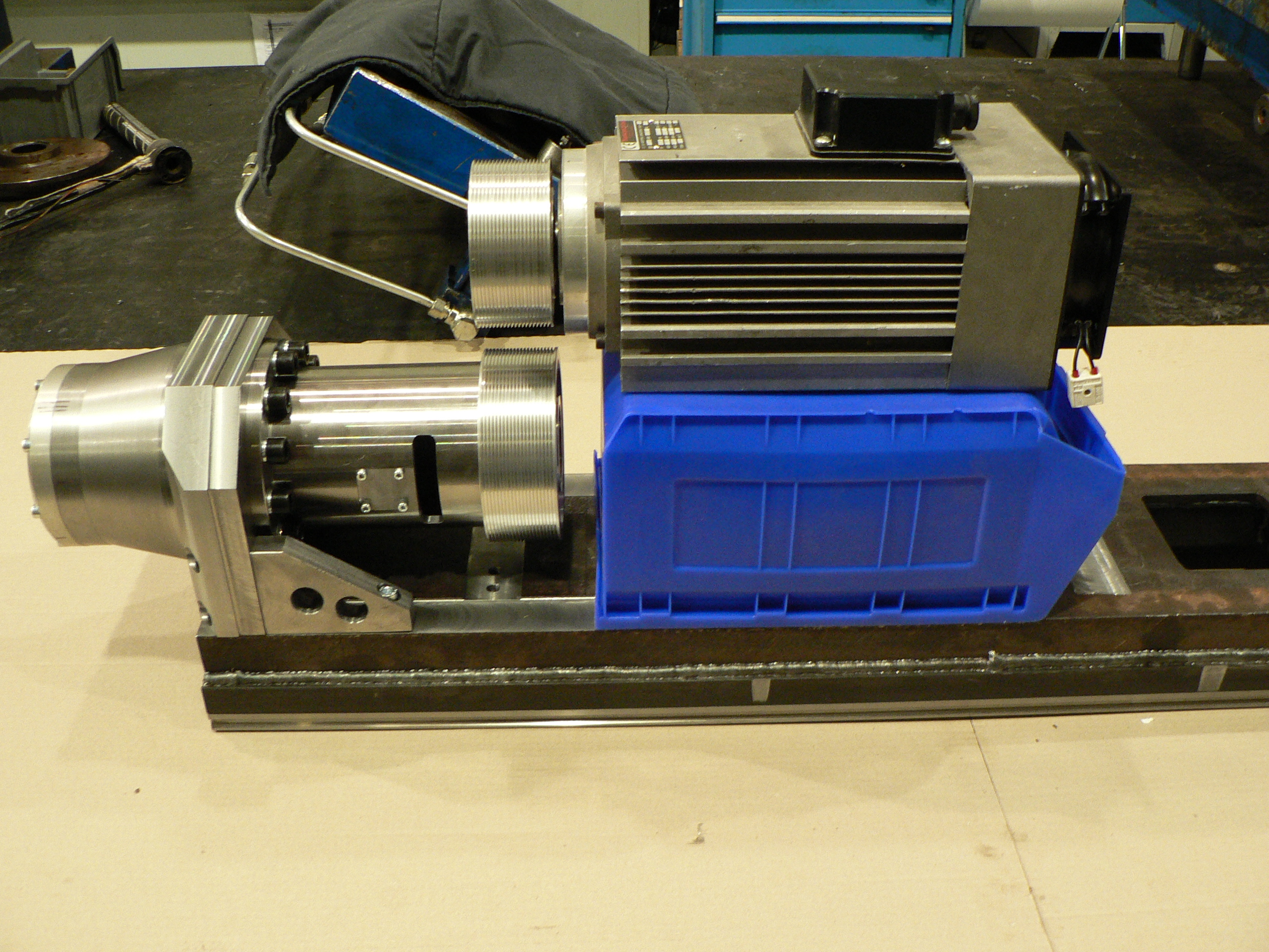

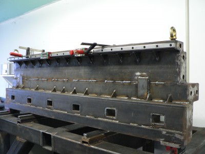

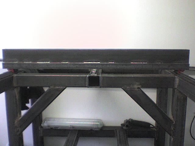

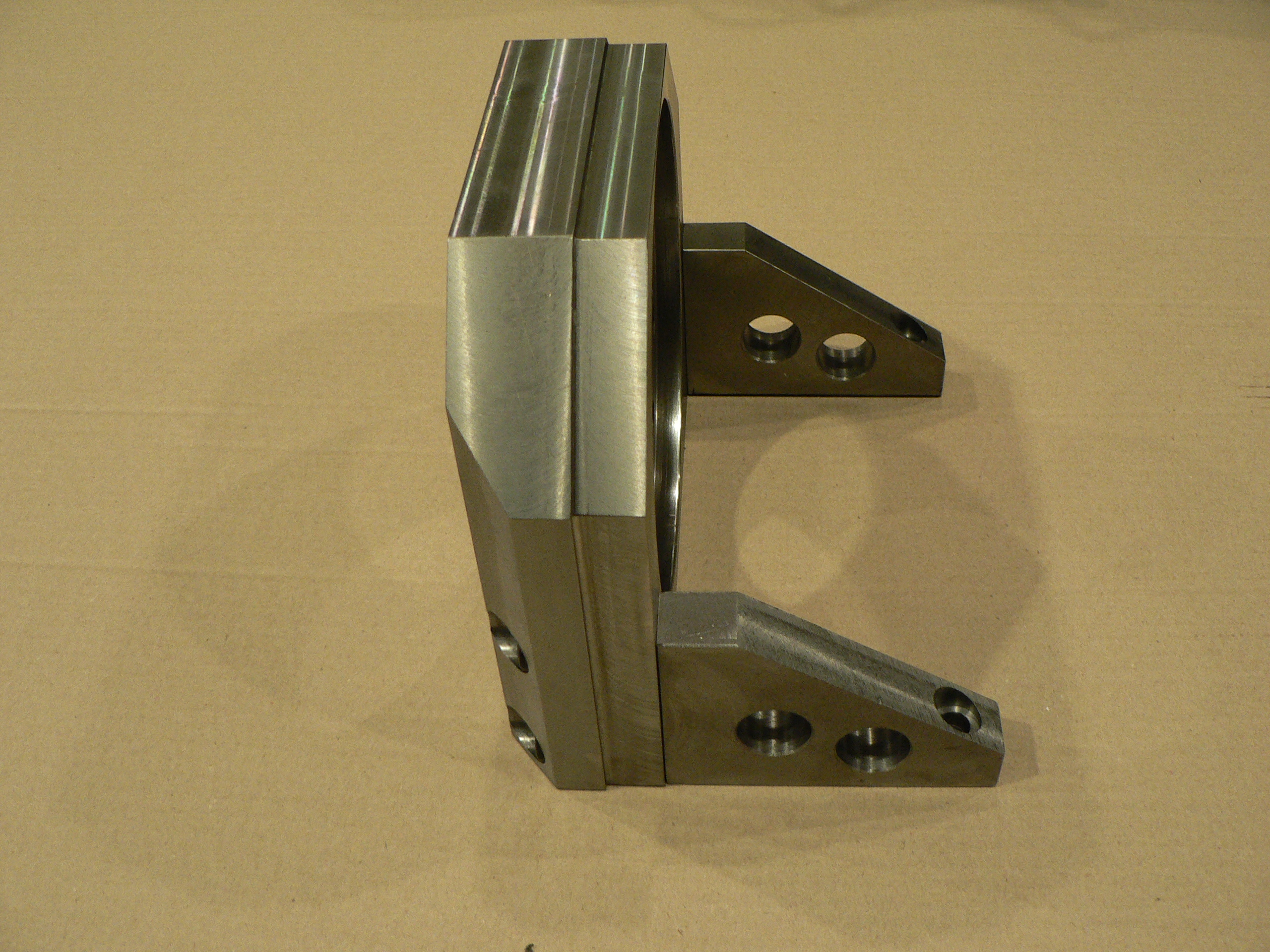

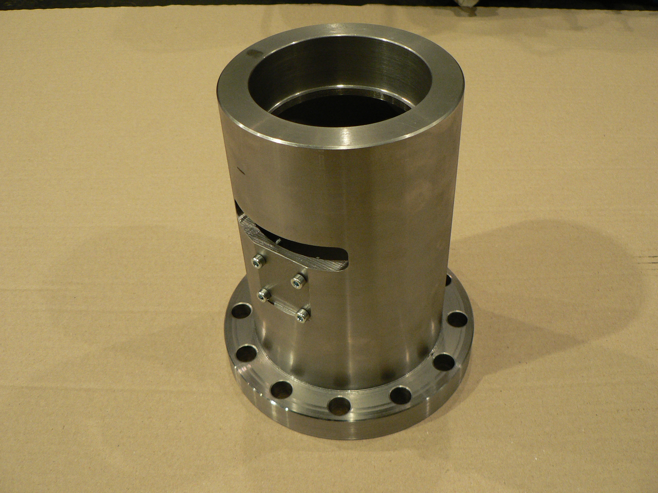

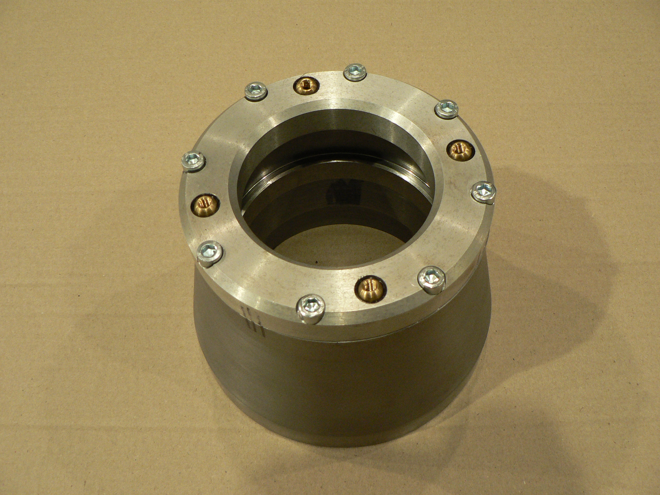

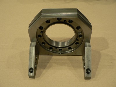

Tak jsem měl zase chvilku času a tvořil jsem osu Z
- Přílohy
Naposledy upravil(a) Monteg dne 26. 10. 2010, 11:28, celkem upraveno 9 x.
- robokop
- Site Admin
- Příspěvky: 23392
- Bydliště: Praha
jak jsi resil krouceni a pnuti?
takovejch svaru to si neumim predstavit ze to zustalo rovny
