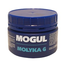

Ten kužel musíš mazat u mašin kde je vtahován hydraulikou a "na vřetenu" je motor v desítkách kW. U malých mašin se to moc nepoužívá. Pokud to chceš zkusit tak si kup Molyka G - maj to u každý pumpy // modrá krabička // nebo to seženeš i v tubě.
Na morse kužely s unašečem bych to nepoužil vůbec. Pokud je to kužel zatažený šroubem nebo strmý, tak ano. Ale jenom to lehoulince namaž a pak otři handrou - ne že tam toho nablafeš vrstvu !
Obecně můžeš použít jakékoliv mazivo se sirníkem molybdenu a grafitem.
