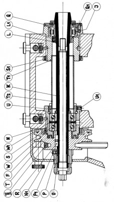

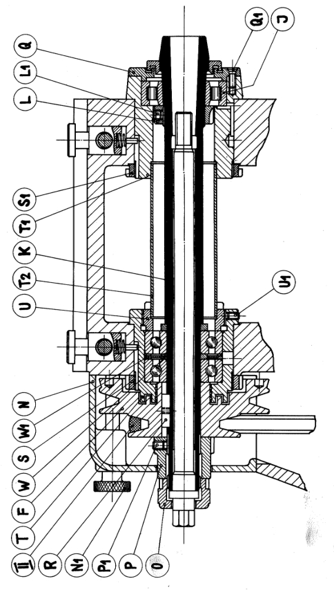

Na normální mašině co nemá zkur... díru a nebo tu dutinu nebrousil číňan násadou od smetáku s 40 šmirglem :roll: se to narazí rukou, a pak vyrazí klínem (když je díra) nebo vymáčkne vyražečem (tyčí - popř. čelem šroubu pinoly). Pokud má mašina vtahovací šroub, (předpokládají se radiální síly) tak ten šroub axiálně na zadním konci vřetene drží opěra - miska (poz. "O") - točením na jednu stranu vtahuju, na druhou vytlačuju ven.
