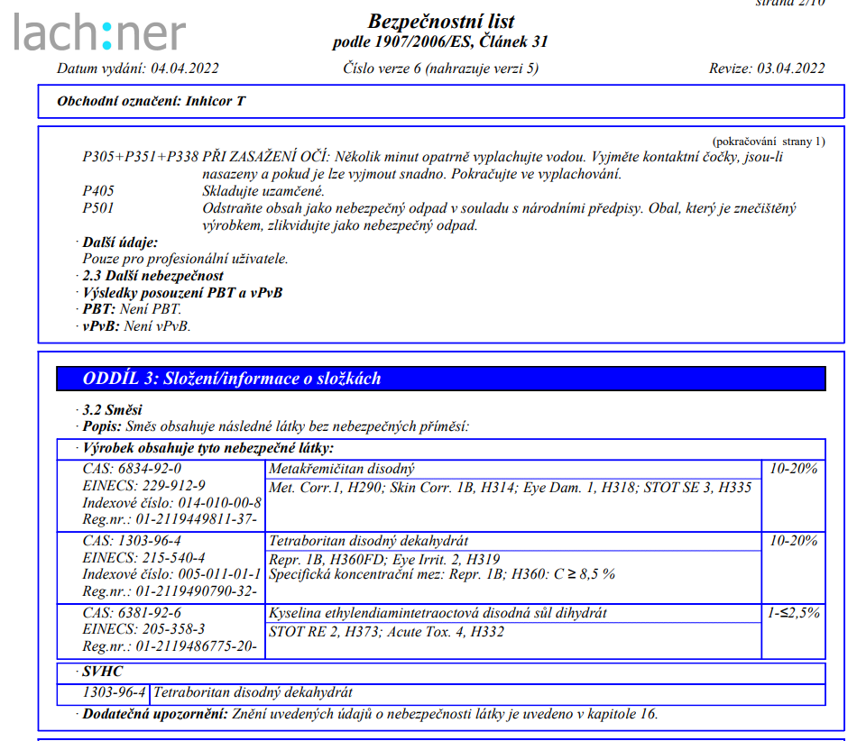

kenybz> Jo i otevrenych. Napr. pro kapalinove chlazeni aktuatoru, kde je chlazeny vymenik motoru ocelovy, vymenik elektroniky medeny a vymenik chladice Al.
edit: jo a redim silneji nez je doporuceno, davam cca 1:70, kvuli potlaceni ras.
A "jen vodni sklo" to neni, viz CAS konkretniho produktu.
Přísada do chladiva spindlu
edit reakce na snču:
to víš že jsem si prohlédl bezpečnostní list abych zjistil co v tom je za vytamíny
· Nebezpečné komponenty k etiketování:
Metakřemičitan disodný
Tetraboritan disodný dekahydrát
· Standardní věty o nebezpečnosti
H314 Způsobuje těžké poleptání kůže a poškození očí.
H360FD Může poškodit reprodukční schopnost. Může poškodit plod v těle matky.

jinak alkalické v neředěném stavu budou všechny ty "přípravky"
jinak chlapík se mě ozval z té firmy, tak z něho snad něco vyloudím.
Stejně je to vždycky jen směska chemie ale dopídit se k tomu to je teda porod...
jako komplexní úpravnu ti dodá hafo firem, ale na jeden chlaďáček se 150 litrovou nádrží nebudu kupovat úpravnu za statisíce.

už jsem to napsal jednou - se mi to nechce rozebírat.
Ale pokud je to alkalický, tak to bude překvapivě fungovat alkalicky - a pokud nebude okruh celý z jednoho matroše, navíc odolnýho alkaliím, tak ta alkalie obvykle tam kde může
zvítězí.
Jinak by možná bylo dobrý si zkusit najít jak (na jakém principu - co to dělá) funguje to VS.
No a poslední - si to zkus nalejt ten inhikor T do okruhu do auta
- tam taky máš (stejně jako v lisu) většinou různý kovy, plastíky a gumičky - podle mě to je excelentní cesta k poznání, jak věci fungují.
