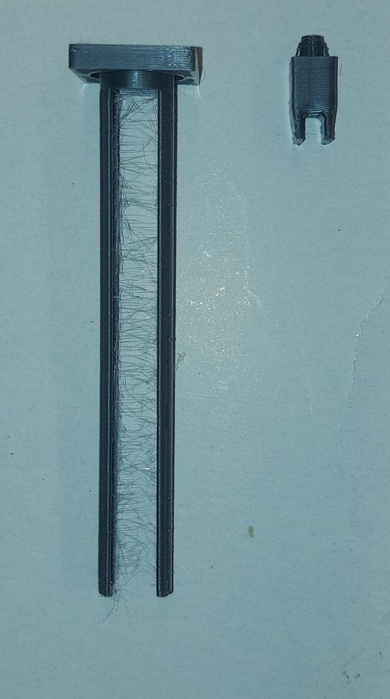

Bohužel jsem se nedostal cca dva týdny k tiskárně abych doladil ten PETG.
Zkoušel jsem jen PLA které tisklo pro naše účely použitelně.
Zkoušel jsem i vícenásobný tisk - několik těch samých modelů vedle sebe z PLA ale zde jsem dopad hůř než Ti pověstní sedláci u Chlumce.

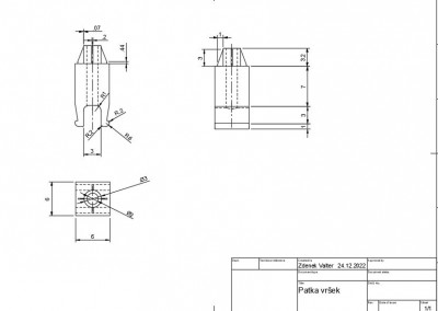

Vrchní díl jsem se snažil tisknout vedle sebe nejdřív 5x zasebou posléze 3x ale vždy cca ve výšce 5 mm se díl přilepil na trysku a odlepil se od podložky.
Pak jsem díly tisk jednotlivě bez problémů.
Co dělám špatně?

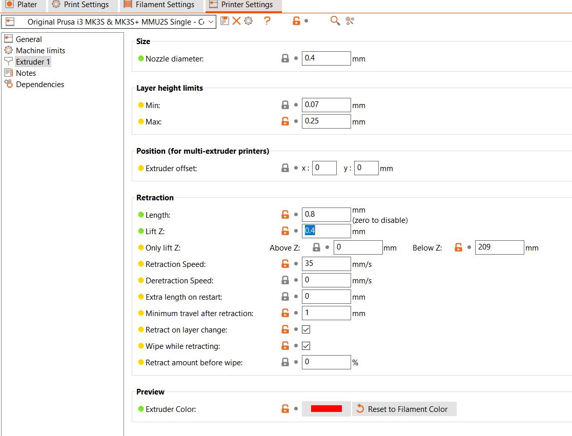

Nicméně to co mi radí packa jsem nikde v programu nenašel :-(
Příspěvky: 7202
Příspěvek 26. 2. 2023, 3:35
Nevím jak prušaslicer ale třeba simplify má Z-Lift
co jsem prolít net tak pruša by něco takového měl mít jak Z-HOP nebi LOFT-Z

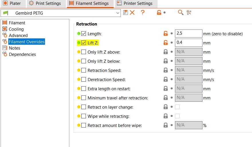

Zdenek Valter> ten brim si udelej jen vnejsi, at se ti to dobre orezava.
Jestli jsem pochopil spravne, tak na bedu mas tu malou plochu s otvorem uvnitr.
V PS je to v nastaveni filamentu (to prepise defaultni nastaveni v profilu filamentu), pripadne jeste v nastaveni tisku. Viz obr.
Doporucuju pouzivat PS v anglictine, dohledas daleko vice info, kdyz je treba.
Zdenek Valter
Příspěvky: 5476
Registrován: 9. 1. 2009, 5:16
Bydliště: Ústí n. L.
Příspěvek 26. 2. 2023, 3:45
Dík je to zřejmě tohle (pouze zvednout Z):
Teď je otázka o kolik to zvednout. Stačí 0,5 mm?
Dawe
Příspěvky: 3123
Příspěvek 26. 2. 2023, 3:47
Dej tam klidne 1mm, jen to trochu prodlouzi dobu tisku.
Jestli se ti ale nedelaji "bloby", tak to stejne bude tou malou prilnavosti k bedu a pomuze ten brim.

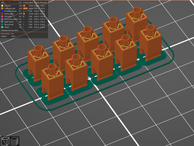

Zdenek Valter
Příspěvky: 5476

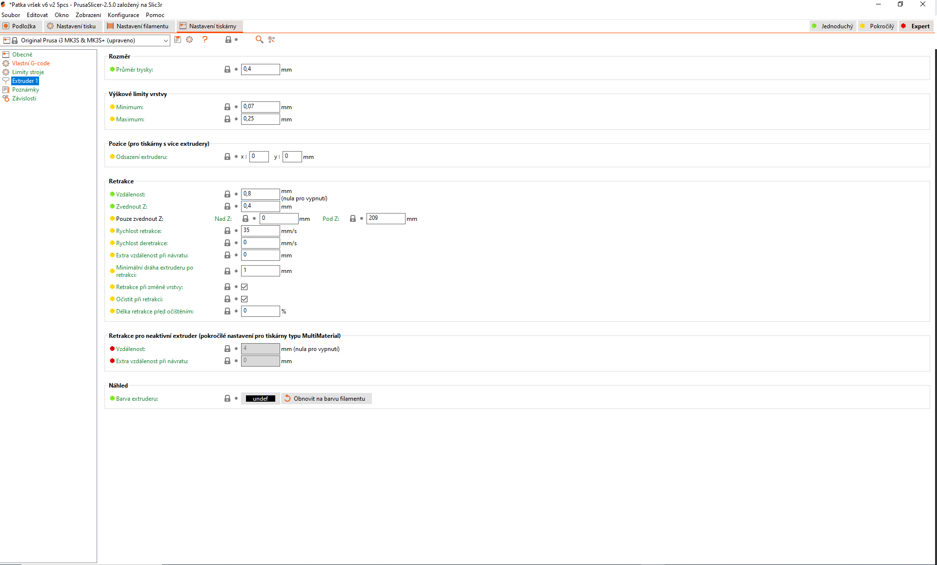

Příspěvek 26. 2. 2023, 3:53
O.K. Byl jsi rychlejší
První pokus s 0,5mm a brim 2 mm
Dawe
Příspěvky: 3123
Příspěvek 26. 2. 2023, 3:56
Kdyz si ty curapajzliky das bliz k sobe, tak se ti ten brim spoji do jednoho celku. Pak to snadno sundas z bedu a "vylames" si z nej jednotlive curapajzliky pohodlne, ze ani nebudes muset nic orezavat.

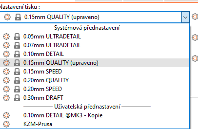

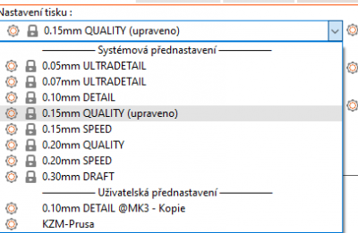

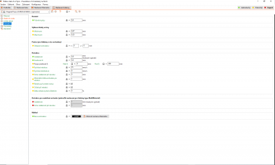

Ještě mám jeden problém při tisku tohoto dílu - když dám jemnější tisk tak se mi tento model vytiskne hůř.
Co dělám špatně?
Příspěvky: 7202
Příspěvek 26. 2. 2023, 5:24
pokud jsem to dobře pochopil tak vybíráš z nějakých profilů které tam někdo nastavil a ten může být každý naladěný jinak . udělej si kopii z toho co ti tiskne dobře a nastav mu jinou výšku vrstvy .
Zdenek Valter
Příspěvky: 5476
Příspěvek 26. 2. 2023, 5:30
Ano je to tak - vybárám z toho seznamu, nicméně to jsem si myslel, že tohle je ta změna tloušťky vrstvy.
Příspěvky: 7202
Příspěvek 26. 2. 2023, 5:38
ne to je celý profil kde nastavuješ uplně vše teploty průtok rychlosti -prostě vše .
umě se ten parametr jmenuje LAYER HEIGHT - pro první vrstvu bude ještě zmenšen , ale to by měl být parametr udávaný v procentech
lapa
medaile za lepsi forum
Příspěvky: 3152
Registrován: 6. 5. 2009, 7:18
Příspěvek 26. 2. 2023, 5:56
Dawe píše: ↑26. 2. 2023, 3:56 Kdyz si ty curapajzliky das bliz k sobe, tak se ti ten brim spoji do jednoho celku. Pak to snadno sundas z bedu a "vylames" si z nej jednotlive curapajzliky pohodlne, ze ani nebudes muset nic orezavat.
Pokud je budeš mít příliš blízko, tak ti může zbytečně vlaknovat (ty spojovací fousy), protože filament nestihne vystydnout během přejezdu mezi dílky.
Já spíš dávam hodně širší límec, díky tomu se límce spojí, ale mezi dílky je větší mezera, pak ochotně nevlaknuje.
A když vylamuju z límce, tak směrem proti vytisku - ne od výtisku. Prostě bříškem prstu hodně pritlacim k vytisku - tím se odlomi většinou přímo na hraně výrobků a málokdy je nutno docistovat nozem/skalpelem.
A proti utrzeni od podložky v počátku taky pomaha před začátkem tisku očistit tiskovou trysku. Já to otiram hadříkem těsně před dosažením pracovní teploty filamentu.
A nechávám nejdřív předehřát bed (u Prusy na panelu tiskárny Nastaveni/teplota/podložka) na pár stupňů před jeho pracovní teplotu. A až pak pouštím tisk.
Důvodem je to, že tryska se ohřeje mnohem dřív a pak má některý filament snahu před dohratim bedu začít pomalu vytékat a tím se udělá malý "valcovy krapnicek", který se buď při počáteční operacích buď sám urazi nebo ne a pak někdy vadí.
Takze kombinuju to počáteční otreni trysky, samostatný predehrev bedu před tiskem a pohotovost s pinzetou, abych odebral ten případný krapnicek z trysky, než začne tisk :lol:.
