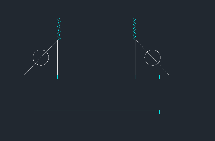

No možná je to divný, ale takhle jsme to dělali. Jednak to byly "fortuny" pro nářaďovny a pak rychloběžná vřetena pro automaty "na motorech". Nějak si nevzpomínám, že by mi něco "hodili na hlavu". Mazalo se to J0 nebo petrákem.
Kroužky jsem kontroloval mikrometrem a potom jsem doměřil rozdíl v kroužcích. Ten přípravek vypadal nějak takhle :
Matice byla vyrobena ze závitového kalibru a odlehčena aby se dalo dostat dotekem na hřídelový kroužek. Matici jsem přitahoval až začnul vnější kroužek při otáčení prstama "táhnout". Pak se odměřila diference mezi kroužkama.
Univerzálně párovatelná ložiska používám od FAGu a popravdě je nijak nekontroluji. Zatím mne to nevypeklo.
Hřídel brousím -0,005 pod nominál a díru +0,005. Ložisko tam musí jít natlačit prstama, žádný lisování nebo nedejbože kladivo. Konstrukčně se snažím aby vždy byly hřídelové i vnější kroužky staženy "na krev".
Důležitá je rovnoběžnost dosedacích čelních ploch. Ta musí být opravdu v tisícinách. No a díry pro ložiska nemí "střihat".
Všechno chce své :D

že jste to takhle dělali, je možné, ale takhle ten přípravek správně vypadat nemá. Protože v první řadě tou maticí s jemným závitem nemáš nikdy zaručenou přesnou a opakovatelnou sílu (respektive pouze to zanedbatelné předepnutí - spíš vymezení do bezpečné nuly) - ta matice díky tomu jemnýmu závitu "udělá něco, nevím co". Další věc je ta, že vnější závit na brusce na tom trnu nabrousíš sice celkem jednoduše, ovšem udělat tu matici tak, aby běželo čelo a závit je čistý opruz, protože musíš mít brusku na vnitřní závity co má sundavací rameno na čelo (protože tu matici nemůžeš přepínat - na jinou mašinu to na rozdíl od hrotů nepřendáš.) Nebo musíš brousit na trnu - tj. nejdřív matici vnitřek - závit, pak udělat přesný kuželový závitový (opět broušený) trn co to bude centrovat za boky závitu, na ten natočit tu matice a pak nakonec vzit na trnu na hrotovce opatrně to čelo tý matice. Spousta práce a stejně to perfektně nepoběží nikdy. Udělat totiž matici, co jí cokoli s závitem běží v naprosté nule na víc upnutí je víc než obtížné. Kdežto závaží je prostě furt stejný, přesnost je celkem fuk, a riziko, že bys tam vnesl cokoli jiného je čistá nula - protože vnitřní kroužek je volně na trnu (sedí na čele trnu), vnější je pak pouze v kontaktu s závažím a to do toho kromě síly daný gravitací nevnáší naprosto nic. Navíc v tom šlicu závaží můžeš měřit přímo na čelech kroužků a když si to vždy otočíš, tak zkountroluješ i axiální házení kroužků oproti sobě (kde je maximum a jestli to sedí s značením, pokud je).
