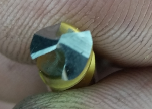

Tie nože nebudú žiadny problém. V sebejednoduchšom prevedení máš veľkú šancu že tie nože nabrúsiš uspokojivo. S tými vrtákmi to už také jednoduché nieje. Mám pocit, že brúska na vrtáky je najžiadanejší stroj, pritom v rozumnej cenovej relácii nielenže žiaden nieje dostupný, ale hádam ani neexistuje rozumná domáca konštrukcia, ktorá by to spoľahlivo zvládla. Tých problémov je tam viac. jednak potreba brúsiť oba brity vrtáka úplne symetricky. Teda vyriešiť, ako vrták otočiť počas brúsenia o 180°. Ďalší problém je, ako ten vrták rozumne upnúť, aby bol upnutý centricky, netrčal moc z upínača.
Jedna z mála pekných, rozumných a pritom nie komplikovaných konštrukcii je táto, brúsi vrtáky na 4 fazety. Teda vhodný spôsob pre vrtáky do max. 10-12.
"A Powered 4/6 Facet Drill Sharpener"
https://gadgetbuilder.com/DrillSharp.html
Ak chceš mať pokoj a brúsiť nože aj vrtáky, pouvažuj nad kúpou systému tormek, prípadne nejakého lacného klonu (napr. GUDE, teraz v lidli majú sheppach), ktorý ale bude treba pred použitím trochu dorobiť ako všetko čínske.
