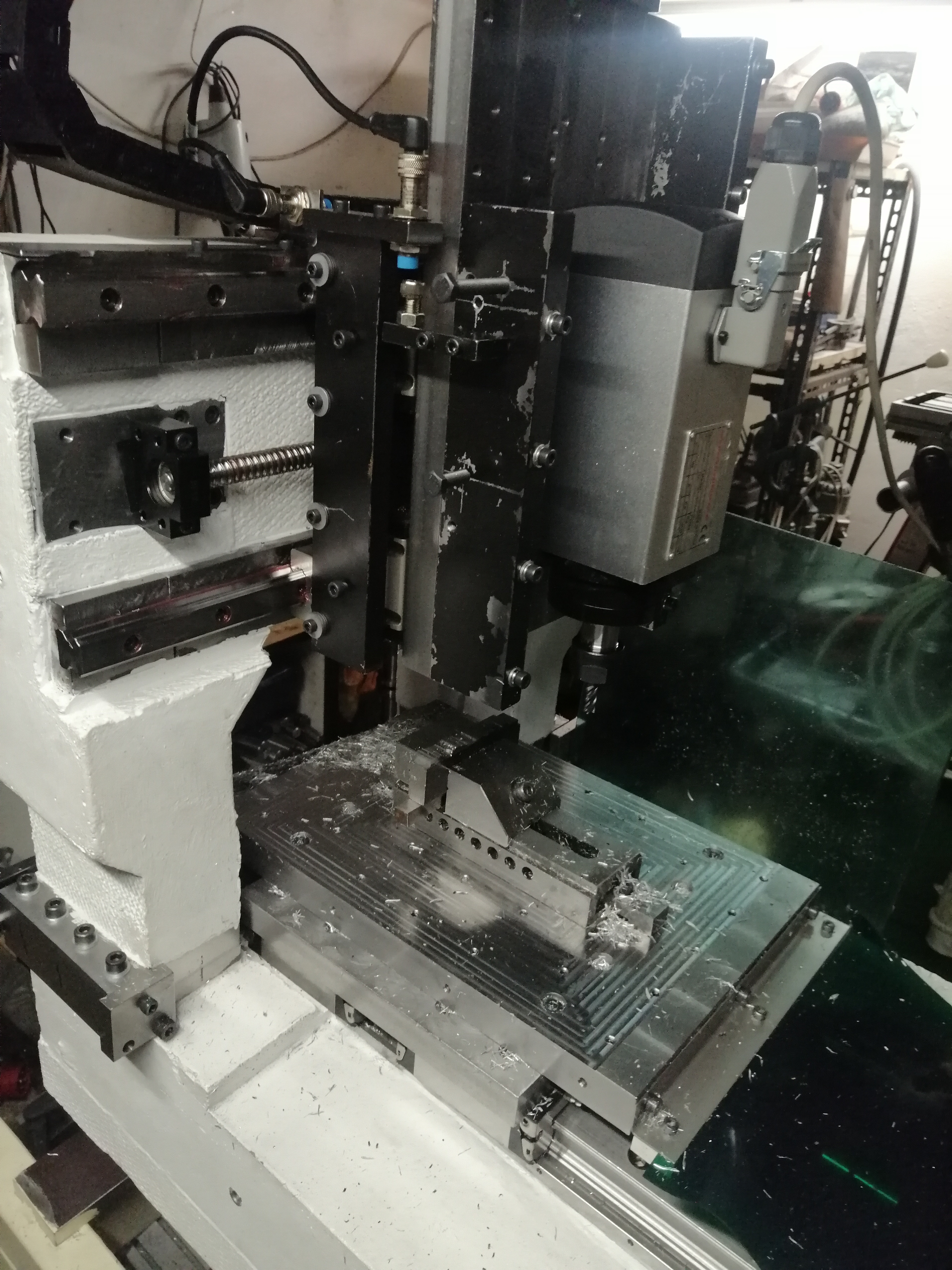

Myslim to tak, ze pri pouziti obyc kulickovych s hlubokou drazkou (a dost mozna se zvysenou rad vuli C3) rozhodne vyrobce nedbal na precizni souosost jejich ulozeni v domcich (stitu) a i kdybys loziska nahradil presnyma treba kosouhlym duplexem dole a C2 kulickovym nahore, tak se ti budou nejspis pricit a odejdou velmi rychle.
A dalsi aspekt je, ze takova presnejsi loziska s vazelinou se hur chladi, potreboval bys vyresit chlazeni.

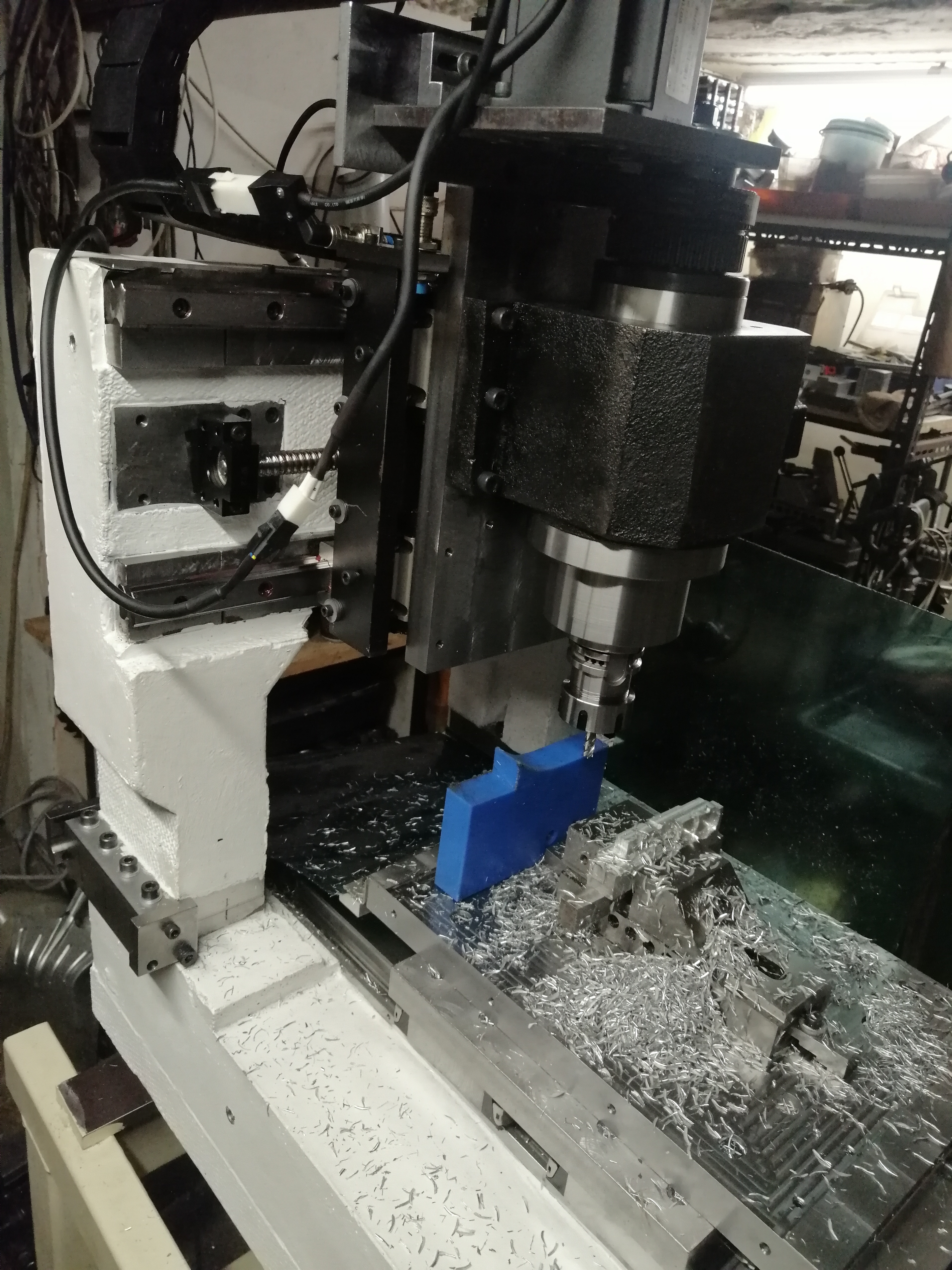

Modros píše: 24. 5. 2023, 10:11 já sem svojí čínskou předělávku zpevnoval tak dlouho až sem došel k tomu že vřeteno na kuželíkovejch lořiskách je fakt mimo mísu, pak sem tam dal profi vřeteno a to vyřešilo všechny problémy
To vřeteno neznám, ale kuželíková ložiska jsou pro frézování dobrá. Je ovšem nutné aby byla naprosto dokonalá souosost děr pro vnější kroužky, protože kuželíky ti neodpustí opravdu nic. Kuželíková ložiska jsou také velmi choulostivá na "přetažení" - to je zničíš raz dva.

čínská frézka dutina R8....ladění utažení ložisek....bud je to málo a je tam vule...nebo to utáhneš a při zátěži teplota udělá svoje...byl pokus to provozovat na 6 tisíc otáček...a nakonec sem to vzdal..do 3 tisíc to fungovalo jakžtakž ..asi to nebylo dobře vyrobené od čínana...
ted mám vřeteno HSD a to je jiná liga

Já jsem jenom hobík, tedy můj názor není směrodatný, ale. Pokud budou ložiska ve vřetenu v nepořádku, bude to dělat bordel asi pořád. Rozdíl mezi SOU a NESOU obráběním je, že jednou frézu do řezu tlačíme a podruhé si "pomáhá" sama a má tendenci popotahovat. Já bych řešil pohyb osy X a Y. Osa Z se tady moc neprojeví. Testnul bych obrábění pouze v X a potom pouze v Y. Už tady by měla být "zvuky" odlišné.

robokop> ja bych to klidne i nacrtnul, ale jsem jen na telefonu. Navic jsem mel v rukach tri verze, svetle zelenou, tmave zelenou a modrou. Evidentne kazda z jine CN fabriky a mirne odlisne.
Spolecne mely C3 loziska dole, zelena mela horni mensi a predepnute vlnovou pruzinou, modre vetsi napevno. Jiny byl asi zpusob vyroby, kdy jedno melo aretaci domku na brousene koliky, zelena uz nevim jiste, ale nejspis na osazeny prumer.

.. Namontoval som moje stare vreteno 3Kw 18000... A nerobí žiadne pazvuky ako to zelené... Len ma to mrzí, pretoze do železa to nejako není.. Aj kéd karbifovymi frézami to ide rovnakými zábermi ako to zelené... A mam kužele na bt30, upínace aj kliestiny er32 co som nakúpil..1kw servo ako pohon vretena... Tak musím po riešiť nejaké vreteno na bt30, ktoré budem môcť poháňať tým servom... Nema niekto nejaké normálne na predaj:)?

Všetky problémy vyriesene:)
