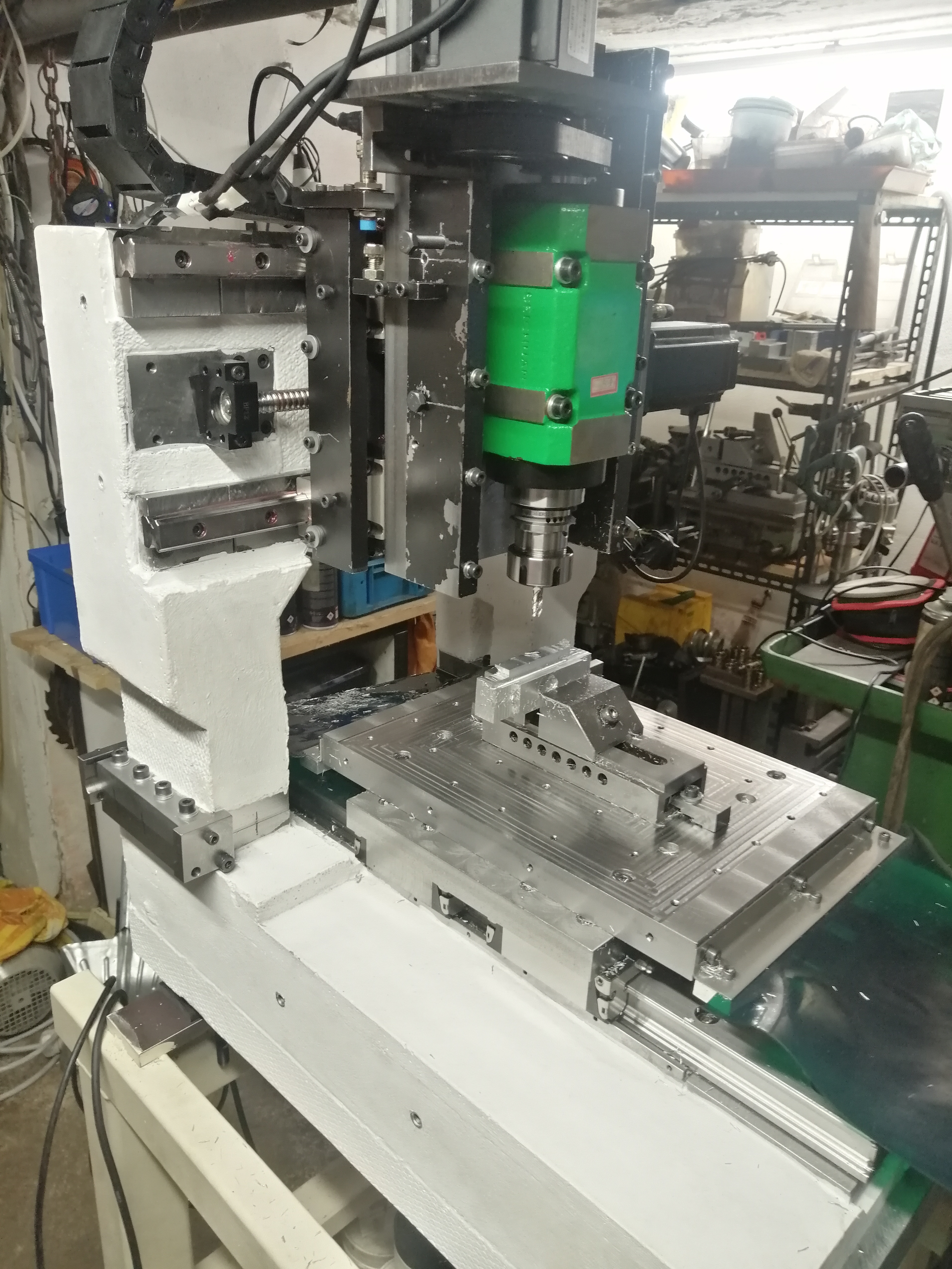

Zdravím..
Veľmi by som poprosil o radu..
Pri obrabni osou X mi ide do duralu s 8mm frezou ľahko na hĺbku 10mm a stranovým uberom 4mm...ked frezujem susledne nieje problém.. Ale keď idem konvencne tak mi pri rovnakej hĺbke záberu nedovolí ísť bočným uberom ani 2mm...zacne rezonovat... Ale opak platí pri ose Y, kde mi dovolí ísť proti smerné ľahko a susledne začne rezonovat... Už si neviem dat radu.. Nevie niekto prosím poradiť čím by to mohlo byt?
Vreteno čínske zelené, ER32 upínac, ako pohon vretena 1KW servo motor,
Os Y 35ky lineary Rexroth, os X 25ky Thk, os Z 25ky thk, všade gulickove skrutky 1605, motory na všetkých osiach Easy servo, hybridné 3f krokace, nemá 34 8Nm...

Meril jsi vuli sroubu? sroub/matice a
sroub/ulozeni

Meral... +-0,02mm...
Len nerozumiem prečo v jednej osi ide susledne a v druhej protismerne..

nemas v haji ulozeni toho vretena?
zkontroluj to i na nastroji
neco mas seredne malo tuhe
a prijde mi to spis u vretena

Ako myslíš uloženie? Myslíš to ako je prichitene? ... Ale v y osi mi to robí opacne... Tam môžem frezoval nesusledne a susledne zas nie... Zmeram to teda aj na nástroji... V oboch smeroch

mám hodně podobný problém na mé F1J2 CNC s stejným vřetenem. prostě v určitém bodě začne rezonovat fréza a to samé se děje i na protilehlé straně. Většinou jezdím sousledně a problém nastává když jede osa X, když jede osa Y tak je vše v poho.
Několikrát jsem zkoumal co se děje a vše ukazuje na vřeteno, aby taky né, měl jsi ho někdy rozebrané? totální čína, ložiska volně "naházené" v vřeteníku, ze strany od řemenice je jen obyč "vúlové" radiální ložisko tuším 63xx. Bohužel neexistuje lepší alternativa k tomuto vřetenu která by byla cenově dostupná, lepší vřetena jsou až od cca 15tis kč...

já sem svojí čínskou předělávku zpevnoval tak dlouho až sem došel k tomu že vřeteno na kuželíkovejch lořiskách je fakt mimo mísu, pak sem tam dal profi vřeteno a to vyřešilo všechny problémy

Mel jsem na mysli loziska
Kluci to vreteno znaji a potvrdili to

.. Pomohla by výmena ložísk?? Malo by to význam?

myslím že si moc nepomůžeš......mužeš zkusit nejít takovej uběr stranovej...jed max 1.5 mm a 0,04 na zub

Newlife47 píše: 24. 5. 2023, 10:53 .. Pomohla by výmena ložísk?? Malo by to význam?
S nejvetsi pravdepodobnosti ne. Musel bys nespis rektifikovat i jejich vlastni ulozeni.

Myslíš tým ze by mali byť poriadne uložené v tom vretenovom domci , alebo ináč na samotnom vretene?
