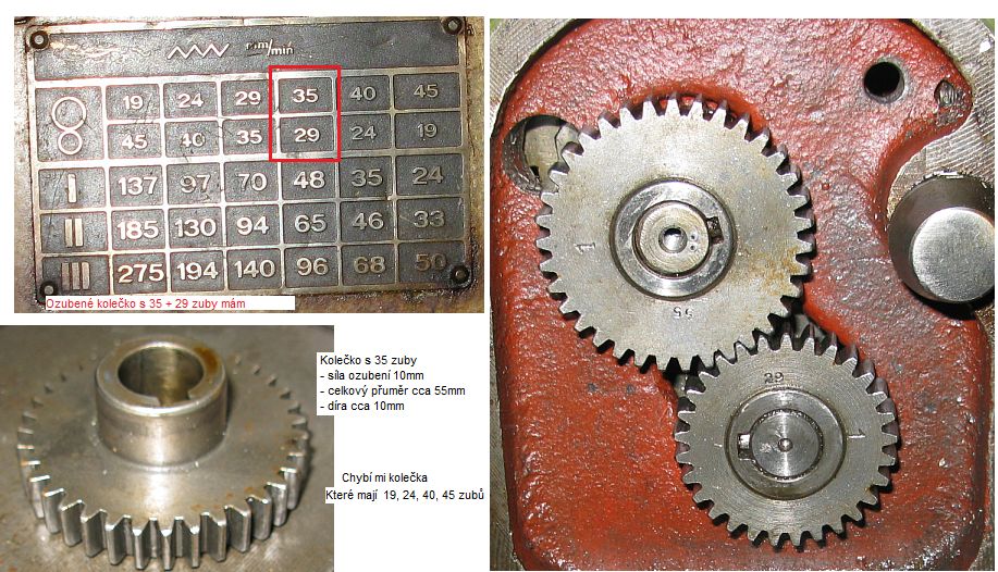

Nemá někdo náhodou info, kde sehnat další kola do posuvu , co mi chybí?
Mám jen kola co jsou v posuvové skříni (29 + 35 zubů).
Sháním tedy ozubená kola do posuvu, která mají 14, 24, 40 a 45 zubů.
Asi to bude problém sehnat co?
Neodvažuji se je zatím vyrábět :(

Tak to asi problem bude :( co tam napasovat něco co se vyrábí? Vono to ale asi nemá lyru a kolečka mají danou neměnnou osovou vzdálenost, viď?
https://www.mateza.cz/e-shop/prevodovky/ozubena-kola
Zbýňa
Příspěvky: 2196
Registrován: 3. 9. 2010, 8:45
Bydliště: Čelákovice
13. 1. 2025, 8:58
Mělo by se jednat o modul 1,5 a ten koupíš. Ty původní kola jsou podle fotky možná 15° úhel záběru, ale protože se v té tabulce více nekombinují (ani to nelze), tak to nevadí. Jestli to bude pasovat si spočítáš a doměříš podle osový vzdálenosti hřídelů.

Na těch ozubených kolech mám vždy počet zubů 35/29 a pak 1 - není to náhodou značka pro modul1?
Zkusil jsem porovnat kolo co mám(35 zubů) s kolem 35 zubů/modul1 a modul 1,5 u Matezy.
Moje kolo: Roztečný průměr/Dp = 55,45mm - Šířka ozubení/B = 10mm - Šířka kola/A = 24,85 mm - díra = 10mm
Modul 1 - Roztečný průměr/Dp = 35mm - Šířka ozubení/B = 15mm - Šířka kola/A = 25 mm - díra = 10mm
Modul 1,5 - Roztečný průměr/Dp = 52,50mm - Šířka ozubení/B = 17mm - Šířka kola/A = 30 mm - díra = 12mm
Ještě jsem nezměřil osovou vzdálenost, venku mrzne a nechce se mi do dílny, tak změřím zítra.
Ale vypadá to rozměrově opravdu jak psal můj jmenovec :lol: Zbýňa na modul 1,5.

mikiki píše: 13. 1. 2025, 10:07 Na těch ozubených kolech mám vždy počet zubů 35/29 a pak 1 - není to náhodou značka pro modul1?
Podle toho co máš na obrázku, tak tvo je kolo má 55 hlavovový průměr a ne roztečný, jak píšeš nyní. Kolo 35z, m1.5, Dw (rozečný)=52.5, Da (hlavový)=55.5, výška zubu cca 3.4

Půjdou ty kola z Metazy upravit na soustruhu - myslím kvůli tvrdosti?
Příspěvky: 6542
14. 1. 2025, 6:25
Pujdou, šťouchal jsem do nich drážku

Ale u větších kol musím "vyvložkovat", mají větší díru a některé zase menší :(
Osová vzdálenost je 47mm (měřeno od středu osy kola do středu osy druhého kola).
Už jsem ty ozubená kola objednal, tak dám pak vědět.

S vlozkovanim bacha, abys pak drazku na pero neprostrouhal pres celou vlozku

jj vím - největší problém bude u kola s 45 zuby - tam je díra 14mm a já potřebuji 10mm.
U 40 zubů je to O.K. tam je 12mm díra.
Ostatní mají díru 10mm a 8mm.

Díru ještě víc zvětšit, aby se do vložky vešla perodrazka a vložku pak v kole axialne svrtat a zacervikovat.

Chlapi moc moc se Vám omlouvám, nevím jak je to možné ale díra u mých ozub kol je 15mm - nevím, kde jsem vzal 10mm :oops:
Tím pádem budu jen zvětšovat díru :oops: :oops: :oops:
