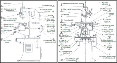

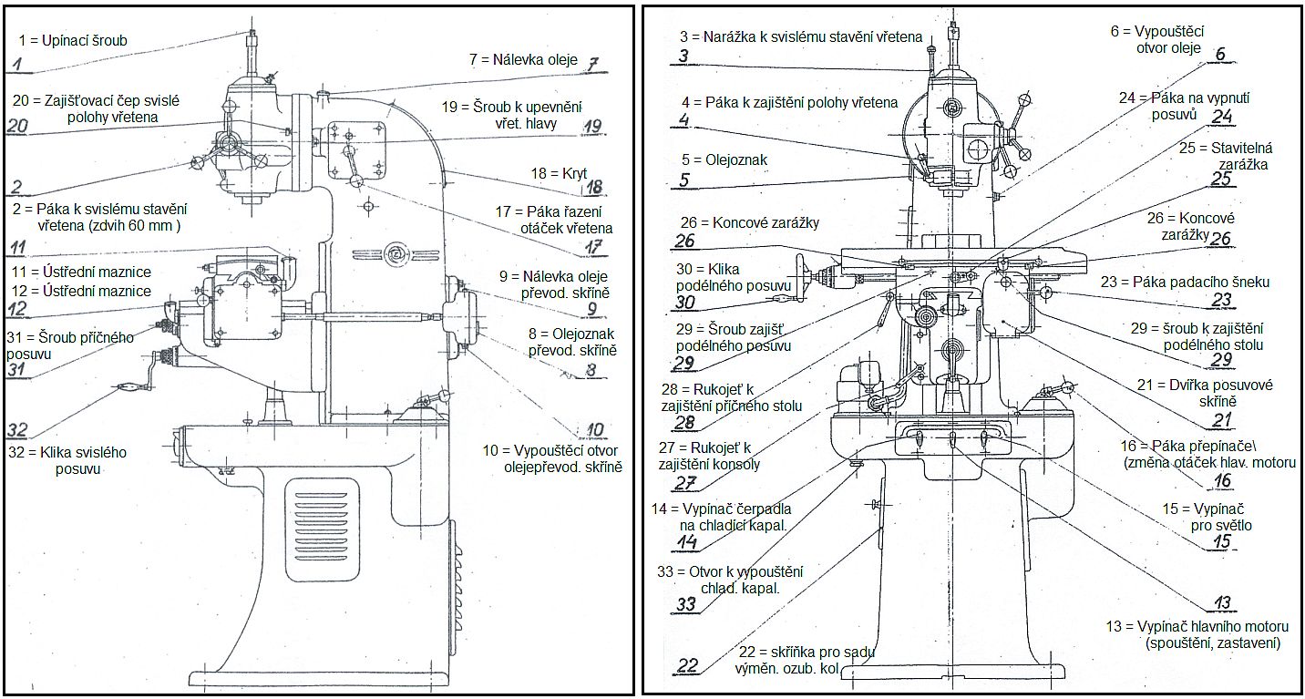

Koupil jsem na inzerát zde na fóru frézku F1S (výrobce Jihlavan r.v. 1952) a sehnal i návod.
Teda ten návod co jsem koupil za 665,- Kč (490,-Kč + pošta 175,-Kč) je docela opruz.
To je snad 10-tá kopie xeroxu, některé věty ani nejdou přečíst.
Ale jsou tam informace, které jsem potřeboval, tak nebudu hnidopich :D
Kupoval jsem F1S s tím, že možná budu muset provést rozborku, něco zaškrábat, upravit elektriku atd.
Ale při bližší kontrole jsem zjistil, že se původní majitel o frézku docela staral.
Prý na ní dělal něco kolo hodin a měřících zařízení.
A mohu zodpovědně napsat, že např. pojezdy jsou s min. vůlí a docela promazaná.
Vyměním olej, mrknu se na MK2 ve vřeteni a to bude asi zatím vše.
Díval jsem se do skříňky se stykači, přepínač je taky O.K., řemeny O.K. tak asi jen zapojím do nové zásuvky a zkusím časem šponu.
Zájemcům z fóra poskytnu zdarma sken celého návodu, který jsem provedl.
Zde je zatím jen malá část, kterou jsem si pro sebe upravil.

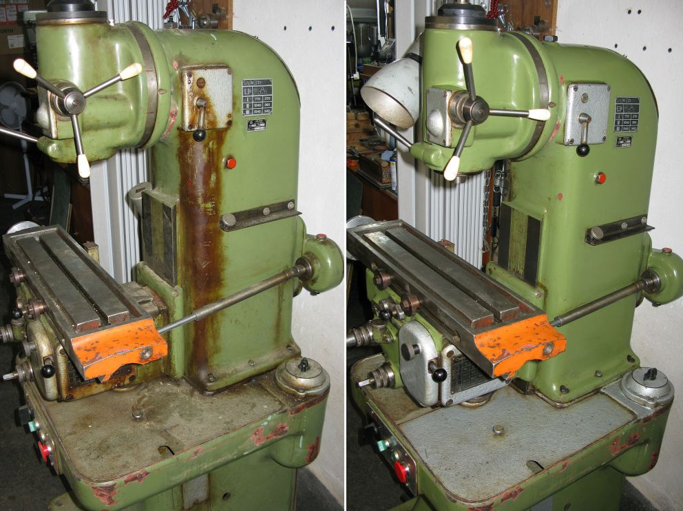

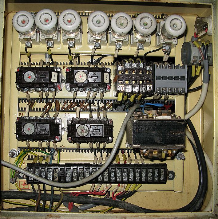

Jsem myslel že F1S je jen jedna a co jsem našel, tak je základ asi stejný ale liší se v detailech.
Upínání vřetena, elektrika, přední panel atd.
Např. takovou elektrárnu co je ve skříni u nohy jsem nikde neviděl :D

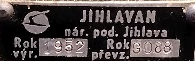

Ani nápis F1S nikde nemám :( jen toto:
Příspěvky: 5262
Příspěvek 12. 12. 2024, 5:00
Běžná věc, při generálkách se elektrovýzbroj nahrazovala.

jj sakra, že mne hned netrklo že GO88 na štítku = generální oprava 1988 :oops: :oops: :oops:

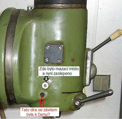

TOS F1S má trošku jinak řešenu aretaci vřetena.
Já mám "rozříznutou hlavu vřetene" a aretace je řešena svorným šroubem.
Ještě nevím na co je ta (byla) díra vedle "svorného" šroubu, zda tím také nemohu aretovat výsuv vřetene.
qwer
Příspěvky: 1448
Registrován: 8. 4. 2008, 8:09
Příspěvek 12. 12. 2024, 1:59
Uchytenie trubky na chladenie. Bola tam asi 12tka tyčka, a na nej zverným spojom uchytená trubka na chladiacu kvapalinu
mikiki
Příspěvky: 786
Registrován: 5. 1. 2011, 4:33
Bydliště: Vysočina
Příspěvek 12. 12. 2024, 2:04
Díky.

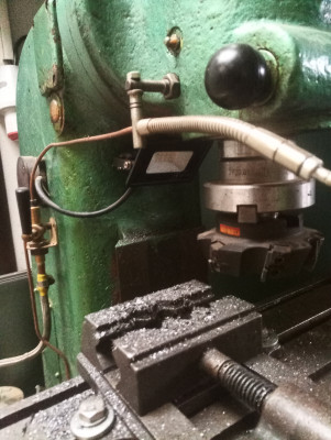

Mi88ko
Příspěvky: 207
Registrován: 9. 12. 2019, 7:23
Příspěvek 14. 12. 2024, 1:59
Svetlo jsem daval klasicky LEDkovy, bez oddelovaciho trafa.
Cerpadlo male z vysavace...nelibilo se mi ten "vodopad" z cerpadla....
Takhle to ma maly prutok, ale bohate staci...

Neděláte moc dobře, já sice takovýhle reflektorek mám taky na magnetce, ale na ostatní stroje patří světlo určené pro rotační stroje. Ony tyhle šudlátka totiž mají tendenci někdy blikat a stroboskopický jev je sakra svině...

Ahoj, já bych to kruhové světlo ještě zvážil. To bude super na vrtačku, ale při frézování ti bude vadit vrhání stínů od frézy na všechny strany.
Za mne můžu doporučit strojní lampičky Martinásek.
