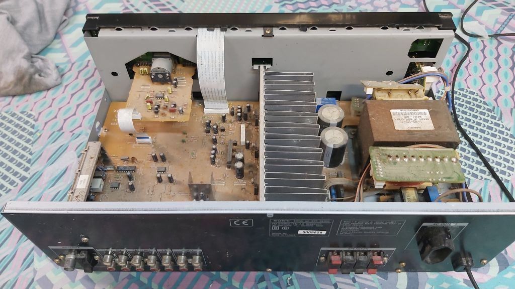

vymeniť bez odmotania primáru asi nepôjde, je to strčené hlboko.
podarilo sa mi zapnúť to. zdroj standby tým pádom asi ide, jedno napätie som aj zmeral, sedí. nesvieti Ledka standby, ale zapnutie vypínačom funguje. zapne sa hlavný zdroj a nabehne displej a tuner. po pár sekundách vyhlási chybu PROTECT a nezopne relé výstupu zosilovaču.
tak si idem prekresliť na dosku meracie body a postupne merať. Asi ma čaká výmena elektrolytov.
edit: vedel by som dať poistku na vrch vinutia. neviem o koľko sa zníži jej účinnosť, ale ak by som dal na nízku teplotu (napr.60°C), tak by to asi šlo...

Vyprdni se na to, receiver přežije i bez toho :) A pokud ne, nic se neděje, jen nebudeš mit v dilne muziku :(

Tu původní bych čekal 115, 125 stupňů. Často bývá zastrčená v kostře, nebo pod vrchní ochrannou izolační páskou.
Zaslouží si tepelka málo chytrá skoro vůbec dvě strany?

sám som prekvapený, že ma taká vec ako tepelná ochrana nenapadla a preto zaslúži.
pred tým, než z toho vypustím modrý dym, nameral som zdroj koncového stupňa. mám na sekundári trafa 35VAC, po usmernení mám cca 43VDC. to zodpovedá teórii.
v dokumentácii je ale uvedené 58VDC. asi nemám správny model/rok/prevedenie. tak sa ešte trochu pohrám...
asi nájdem pár studených spojov, lebo už nejde ani displej a to som iba vybral plošný spoj na stôl.
btw. ako opravujete studené spoje? stačí ho pretaviť? flux samotný nemám.

Na to ti stačí i blbá kalafuna a slabej cín. Tam žádné smd nejsou, že?

SMD nie je. sú to poctivé súčiastky s vývodmi.

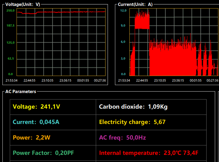

U nas v JMK klesa napeti pod 240VAC v zasuvkach jen vyjimecne.
EGD to drzi zamerne vys, 241-244VAC treba u me normal. A je to v norme, muzou mit +/-10%.

Dawe
Příspěvky: 3118
20. 5. 2025, 2:30
lapa> jisty si nejsem, ale myslim ze to je kvuli tomu bufferu. A taky s vyssim napetim jdou nizsi vykonove ztraty, tak mozna optimalizujou i kvuli tomu ?
