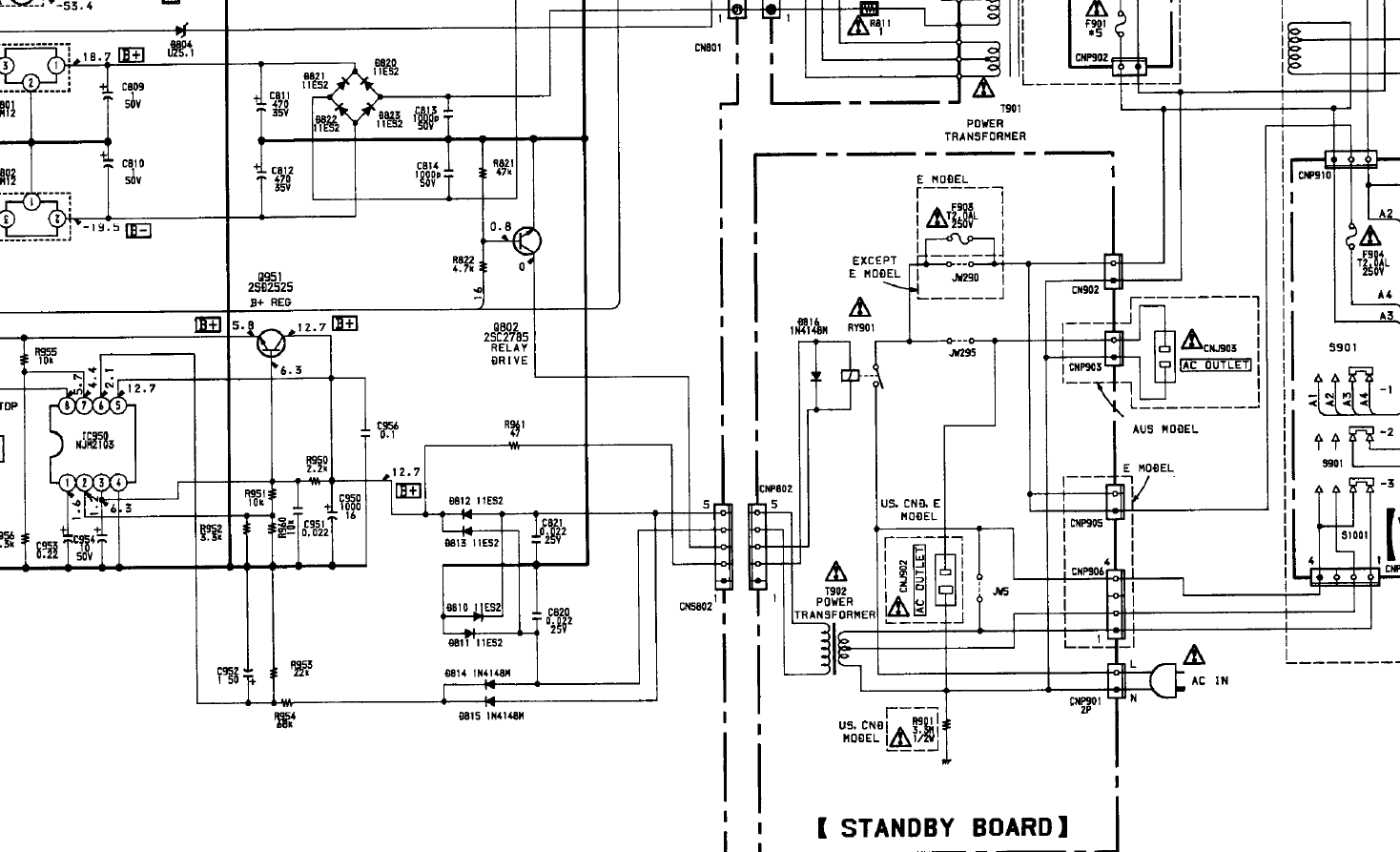

Mám na stole receiver Sony STR DE305. zachránil som ho z prívesu, cestou na zberný dvor.
našiel som servisnú dokumentáciu a podľa prvých meraní je KO trafko T902 na napájaní standby zdroja. Na tomto zdroji má byť po usmernení a vyhladení 12,7V. podľa výpočtu mi to vychádza na 9VAC. mám tam počítať aj s nejakými stratami na usmerňovači a dať radšej vyššie napätie?
trafo je do DPS a má rozmery jadra EI 30x35 a výšku 15mm. aký výkon trafa mám zvoliť? (trafo originál som nenašiel, info o výkone je nedostupné)
mám to ako projekt, kde cesta je cieľ. ak sa podarí ho rozchodiť, tak bonus bude hudba v dielni.

r4cv píše: 18. 5. 2025, 12:53 Mám na stole receiver Sony STR DE305. zachránil som ho z prívesu, cestou na zberný dvor.
Úbytek na diodách je cca 0,7 V v Graetzově můstku tedy 1,4 V (dvě v serii).
Výkon trafa na 50 Hz je v tomto případě dán rozměry jeho jádra.
Řekl bych že podobně velké DSP trafo bude mít podobný výkon.

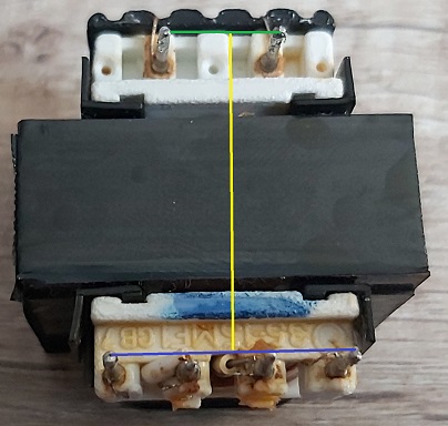

rozteč pinov sekundáru zelená=10mm, primár modrá=19mm, od seba žltá=cca28mm.

pavel6
Příspěvky: 364
Registrován: 4. 1. 2017, 1:59
Bydliště: Benešov
18. 5. 2025, 6:10
Co je tomu trafu? Puvodne jsem to chápal, že není. Je-li, co je mu? Na vývodech se mi zdá, že má tepelnou pojistku v primáru, což je častá závada - rozepnutá tepelka. Velmi často jen stářím, bez příčiny.

r4cv
Příspěvky: 2938
Bydliště: Topoľčany
18. 5. 2025, 6:13
Preruseny primar. Tepelku idem preskumat...
edit: je to prerušené medzi strednými pinmy. pozrel som to lupou a od pinov 2 a 3 ide niečo pod samotné vinutie - relatívne hrubý vodič v porovnaní s vodičom primáru.
to by znamenalo, že len spojím (dočasne) tieto piny a pôjde to?
mám to pripojiť na skúšku cez žiarovku?

r4cv
Příspěvky: 2938
Bydliště: Topoľčany
18. 5. 2025, 6:31
Tak funguje. A ma na sekundari 14.2V.

18. 5. 2025, 6:34
Většinou jde vyměnit bez rozebrání, pokud se na to necítíš, ale máš odvahu to jen propojit, tak propojit. :shock:
