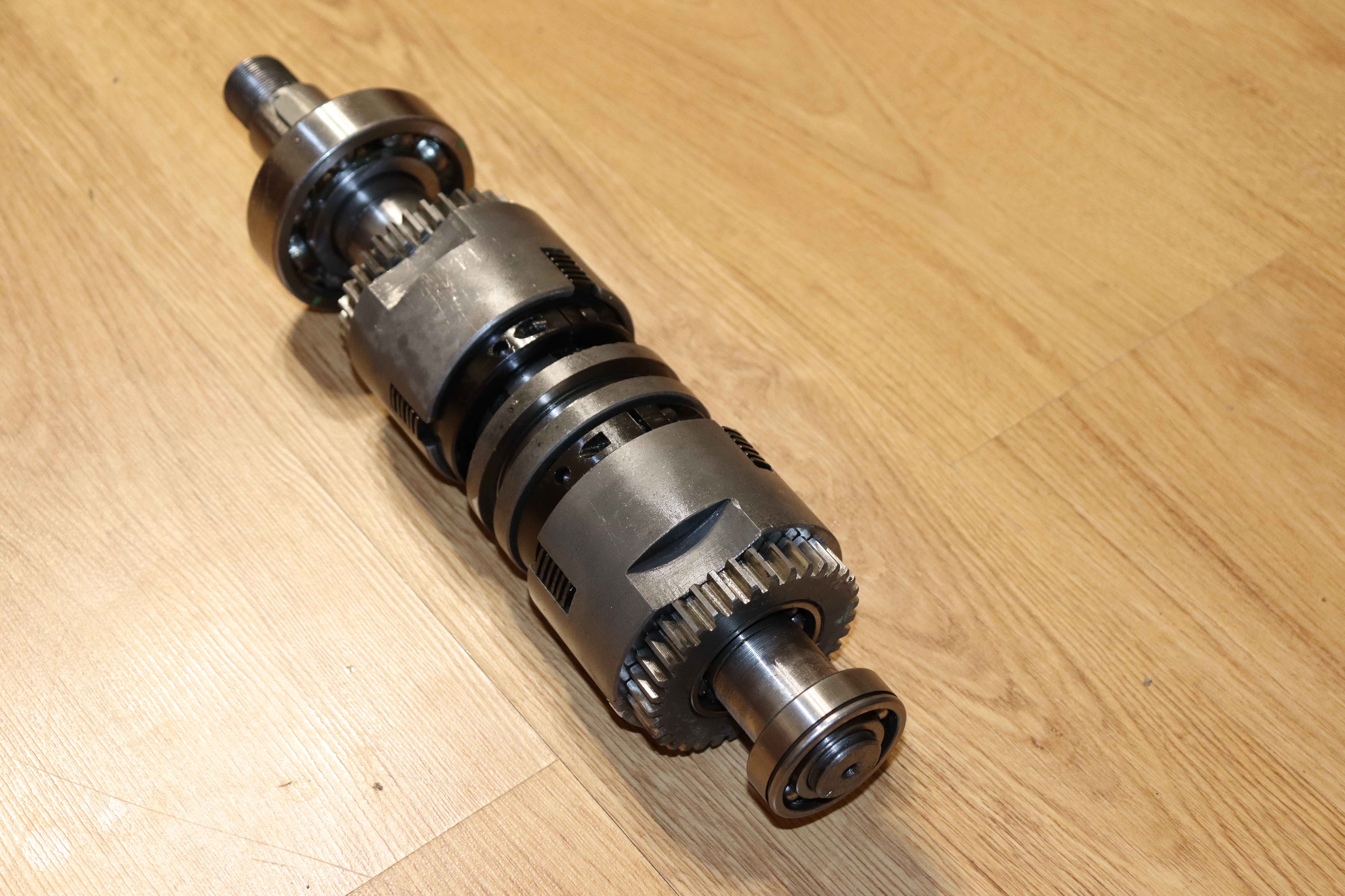

roman24
- Příspěvky: 2
- Registrován: 22. 1. 2020, 5:38
