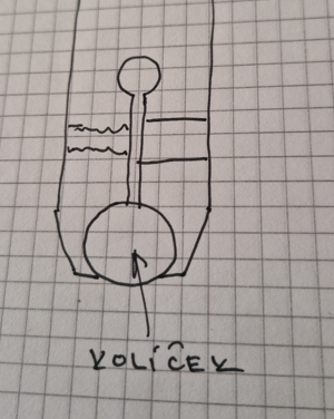

Je fakt že pokud by se udělali kolíčky výměnné, s různým průměrem, a stejným uchycením, bylo by i nastavení snadné.
Re: Odjehlení - nástroj - stroj
Napsal: 4. 11. 2025, 9:42
od Milan199
ovi-ivo píše: 4. 11. 2025, 9:20 nevýhodu bych ale viděl u toho dlouhého kolíčku limit výšky obrobku, který ojehluješ kvůli té kulatince a jejímu průhybu....a taky to uchycení šroubkem bude zavazet.
No jistě že všechno má své limity. Koneckonců ten kolíček může být chycen svěrně, nebo zezadu šroubem, a nebo si můžeš udělat ty konzolky různé ...

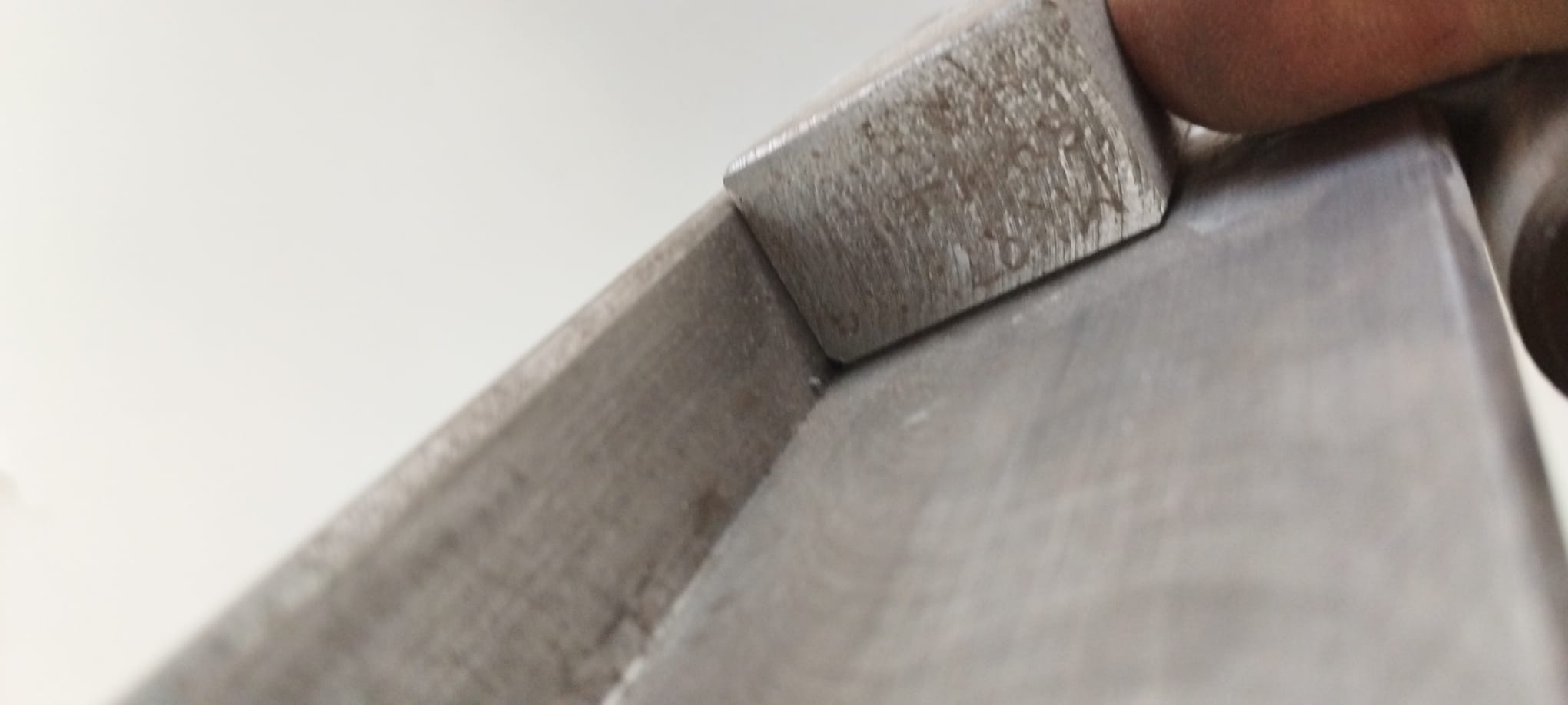

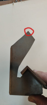

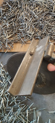

Tak moje zkušenost s odjehlováním je jen odjehlování kvádříků čtyřhannů a podobně, na to sem vybastlil tohle:
na kotuč na brusce sem udělal konzolu z úhelníku s výřezem na ten kotouč. Konzolu vystědím cca na osu brusného kotouče pomocí plechové šablony a kolik chcu srazit na rožku nastavím malým pohybem konzole vzhledem k br. kotouči (už jen tím imbus šrouben co drží ten úhelník) podle měrky (ten ocelový kvádřík s popisem).
kotouč mám tlustý cca 10mm je to z nějaké ostřičky na pilové zuby - takže nijak moc neubývá.
Že výsledný sražení je tvarově do rádiusu kotouče je pro mě nepostřehnutelné.
Nemám to teď namontovaný na brusce jinak bych cvykl celů sestavu.
Snad si to dokážete představit.
MĚRKA NA NASTAVENÍ VELIKOSTI OJEHLENÍ
KONZOLA S BRUSNÝM KOTOUČEM JAK TO CCA FUNGUJE
PLECHOVÁ MĚRKA NA NASTAVENÍ DO OSY KOTOUČE (ČERVENĚ ZAKROUŽKOVANÁ ŠPICE UKAZUJE NA OSU KOTOUČE)
něrka při nastavování velikosti ojehlení

ovšem je zarážející, že mě to tu jehlu nevytahuje, ikdyž to brousím - nehtem přejedu na té straně kde by ji kotouč měl vytáhnout a není tam....bavím se o sražedí 0,45°x1,2mmm a menším (ocel), nad to asi jehlu asi vytvoří...
