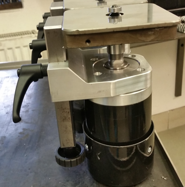

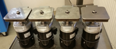

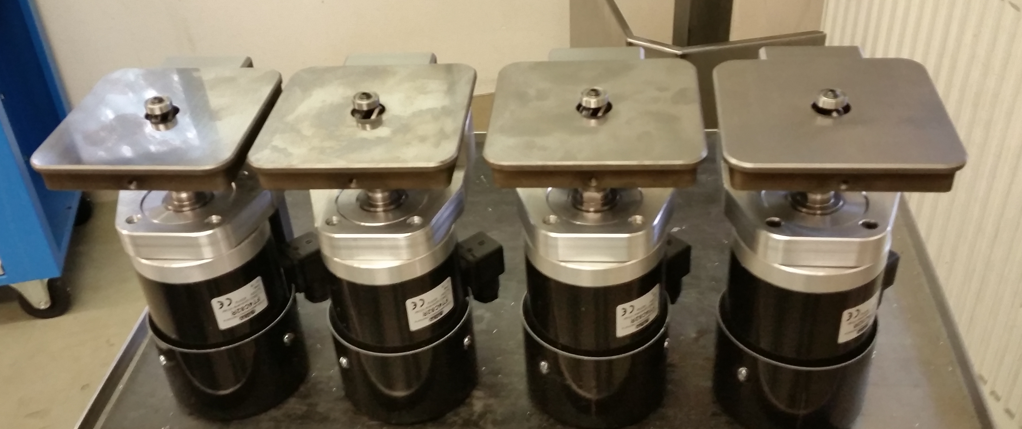

Pokud to chceš vysloveně frézovat, tak takhle vypadaly "spodní frézy" na srážení hran co jsem kdysi dělal do firmy.
Byla v tom fréza na dřevo s ložiskem a výměnnými plátky. Na to domácí kutění asi bude stačit fréza s pájenými plátky. Na Ali je toho hromada.

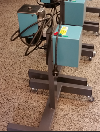

No jestli tě to zaujalo, tak z tohoto pohledu je vidět jak to fungovalo.
Tou kulatou maticí se nastavila velikost sražení a tou páčkou se to utáhlo.
Takhle to vypadalo jako samostatný stroječek.
To tě asi neosloví // vzhledem k nedávné diskusi :D // , ale dělal jsem je i na takovém ramínku kde se přišroubovaly přímo na CNC stroj a obsluha je měla "po ruce".
Stolní verze samosebou taky možná.

To menší provedení by se mi líbilo 😀. No když je malá dílna je to těžký. Než jsem poznal před roky toto fórum tak byla velká dost ... 😀. Kolik otáček by měla mít ? Je mi jasné že podle ... ale Milane kolik si měl ..... 😀 Děkuji .
Příspěvky: 3643
3. 11. 2025, 7:25
Ty otáčky si fakt už nepamatuju. Odhadl bych tak 8000.

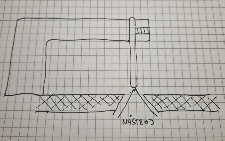

K tomu odkazu co tam dával zverodoktor. Myslím, že lepší nežli tam letovat kolíček by bylo udělat si takovouhle konzolku a ten "dotek" tam jenom utáhnout šroubkem. Tím by se dalo výměnou toho doteku za jiný průměr zajistit aby se přesně okopíroval roh a nezadloublo to tam.

nevýhodu bych ale viděl u toho dlouhého kolíčku limit výšky obrobku, který ojehluješ kvůli té kulatince a jejímu průhybu....a taky to uchycení šroubkem bude zavazet.
Milan199 píše: 4. 11. 2025, 7:10 K tomu odkazu co tam dával zverodoktor. Myslím, že lepší nežli tam letovat kolíček by bylo udělat si takovouhle konzolku a ten "dotek" tam jenom utáhnout šroubkem. Tím by se dalo výměnou toho doteku za jiný průměr zajistit aby se přesně okopíroval roh a nezadloublo to tam.
