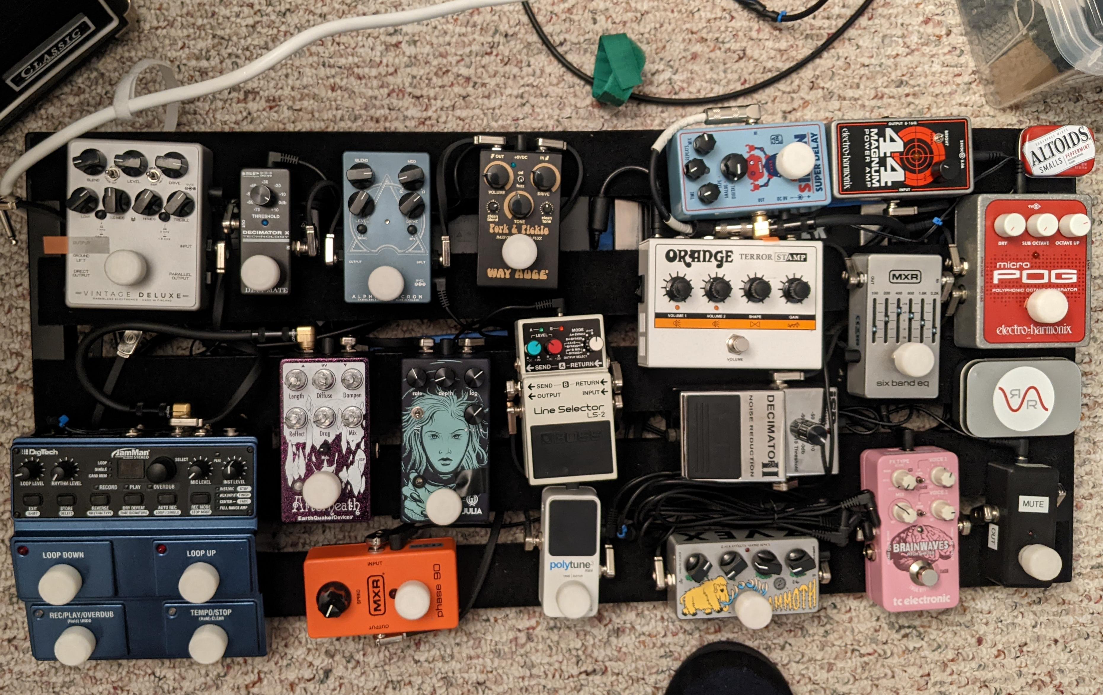

Opět díky, zejména za zajímavou nabídku. Ve světě kytarových krabiček se elox moc nepoužívá, dokonce si nevybavuji, že bych ho na některé kdy viděl. Dural ano, to naprosto běžně, buď vlastní modely (u větších firem) nebo jsou hodně oblíbené třeba krabičky Hammond (1590B asi nejvíce). Nicméně fantazii se meze nekladou, klidně bych si vyrobil eloxovou a klidně si vyrobím jeklovou (rád dělám z materiálu, který mám po ruce - mám po ruce i kopii Hammond krabičky, ale ta by na toto byla zbytečně velká), důležité jsou elektrické vlastnosti, ovladatelnost a bytelnost, normálně se na to šlape, vlastník šlape na footswitch, kolegové z kapely na libovolnou část :lol: Industriální vzhled, oděrky, patina, "ošklivost", atp., to vše je spíš klad - vždyť si poslechni, co z toho leze za zvuk :)
Ilustrační
Ilustrační
Ilustrační
Ilustrační
