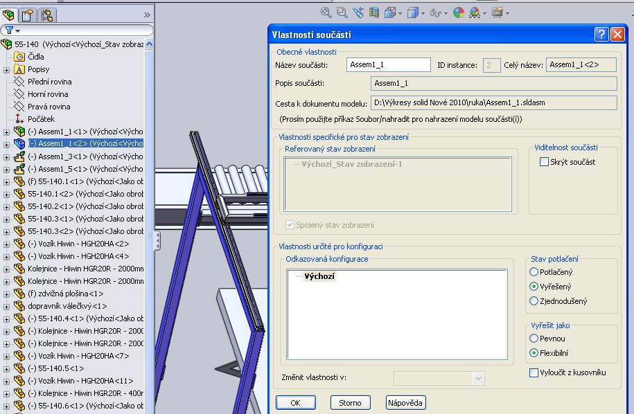

Stačí každou sestavu zaškrtnout "flexibilní" ve vlastnostech sestavy. Pak jde hýbat se vším s čím šlo hýbat v jednotlivých sestavách.

děkuji.. u mě se to jmenuje rozpustit podsestavu..

Mad_BOXs píše:Stačí každou sestavu zaškrtnout "flexibilní" ve vlastnostech sestavy. Pak jde hýbat se vším s čím šlo hýbat v jednotlivých sestavách.
Aha - tohle neznám, to bude asi nějaká novinka :-)

RaS píše:děkuji.. u mě se to jmenuje rozpustit podsestavu..
Jj, tohle jsem myslel, jen jsem nevěděl přesně jak se to jmenovalo :-)
Tak tohle už bylo v SW 2005. Asi bych ti doporučil nějaké školení, než radit rozpouštět pracně složenou sestavu. :lol: :lol:
Školení ne, to raději budu zticha, přestanu radit nesmysly a budu naslouchat zkušenějším :-)
