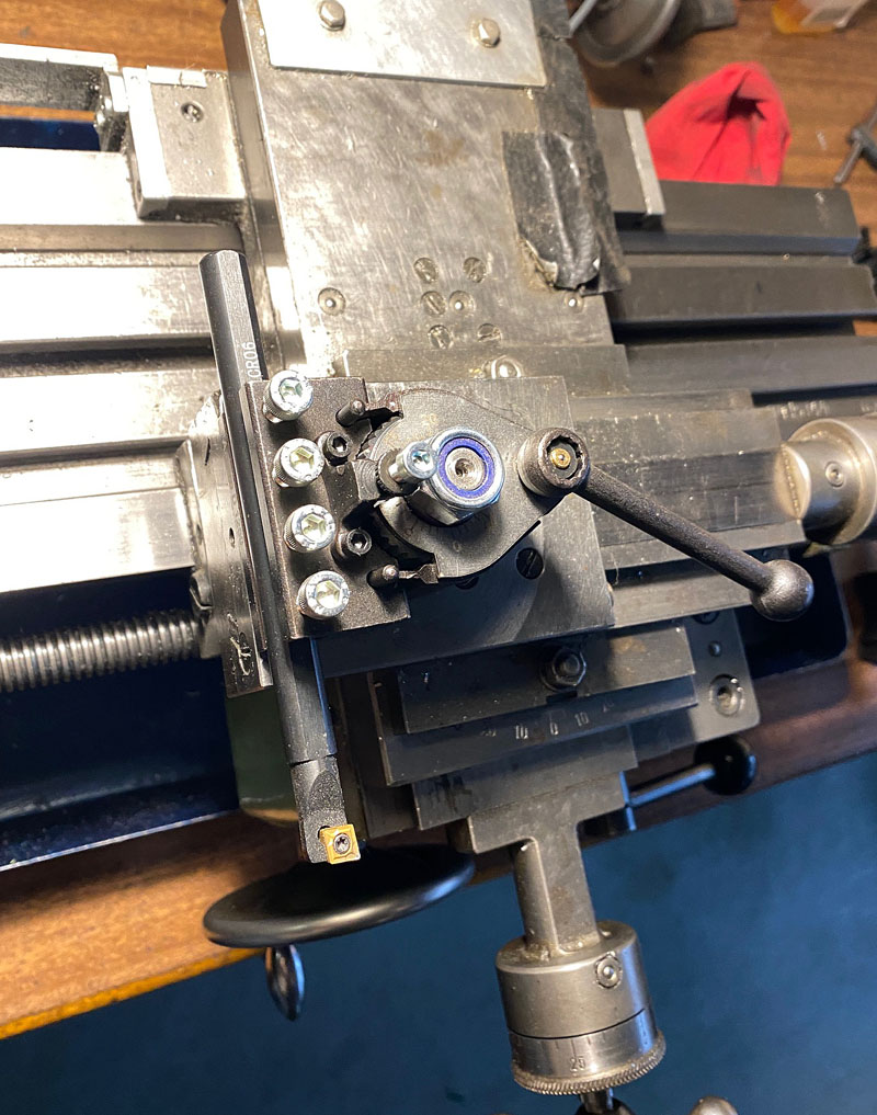

Sancho Panza píše: 25. 1. 2026, 2:51 ...
normálně se to dělá tak, že se to utáhne točenou šestihranou maticí (točenou, aby měla rovný čela) ...
Tohle je důležitá věc kterou si málokdo uvědomuje !!!
Kdysi jsem se podílel na vývoji utahováků na matice kol a hlav ve Škodovce. Takže jsem měl k dispozici přesný momenťák a siloměr, který kontroloval přímo sílu sevření sestavy šroub - matice.
Takže jsem porovnával obyč tvářenou matici na různé typy ploch // vyseklá podložka, točená a nebo zušlechtěná //. To samé matice a šroub. Rozdíl mezi měkou lisovanou maticí a maticí zušlechtěnou s dosedací plochou kulovou + podložka zušlechtěná a s miskou byl přes dvojnásobek výsledné síly !
Mazání molykou nebo různými přípravky na bázi broznu se projevilo jen v jednotkách procent.
PS - Největší katastrofa jsou dosedací plochy hlav šroubů !

Tak se nakonec klička ukázala vcelku zbytečná a nahradil jsem jí stočenou matkou. :? Nechal jsem jí ale v šuplíku pro případné použití.

ako si točil tú matku? Ak som pochopil správne príspevky oboch Milanov, tá matica má byť točená kvôli tomu, aby závit bežal s čelom. To uspokojivo nebude ani ak tú maticu z obchodu osústružíš na tŕni zo závitom .

Docela jednoduše. :-) Vyšrouboval jsem trn, kterým je to přišroubované (je to původní trn který držel nožovku), našroubobal na něj tu matku a líznul dosedací plochu. Matka byla samozřejmě orientovaná tak, jak potom utahovala držák. V porovnání se stejnou neupravenou v tom byl poměrně výrazný rozdíl.
