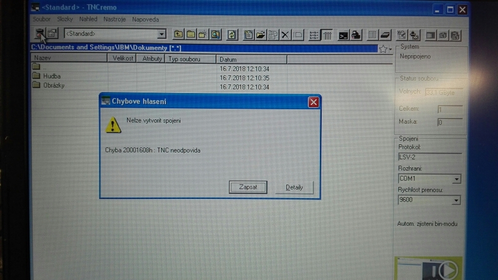

Nevím, co dělám špatně ale nedaří se spojit viz. obr. Mám staré PC s WIN XP a 25 pin konektorem přímo v PC, port COM1 je jediný možný pro komunikaci tedy není ani jiná varianta, kabel mám neupravený odtud: http://www.cncshop.cz/propojovaci-kabely-pro-pp
Dále by mě zajímalo, jak probíhá přenos a průběžné čtení prg. z CAMu do stroje. Postup atd
d.
filla
Příspěvky: 3523
Bydliště: Brno
6. 12. 2018, 6:44
Mas spatny kabel, ty potrebujes seriovy kabel
