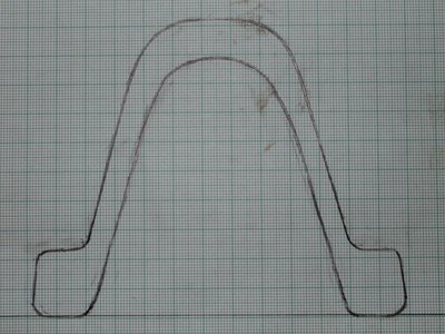

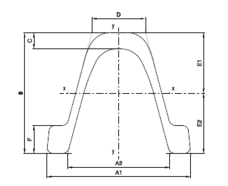

Potřebuji nechat vypálit otvor do plechu TL=20mm pro nosník s průřezem ,který je na obrázku ...
fyzicky je opřený doma o zeď a má 1m@20kg mohu to obkreslit ...a co dál ?
tedy data pro CAM ...abych je mohla dodat ...ale nikde jsem je nenašla
A1=88mm ,A2=124mm ,B=104mm ,C=14 ,D=46,2mm ,E1=52,11mm ,E2=51,84mm ,F=24mm
Důlní výztuž ocelová korýtkové profily ČSN 42 5641

Není zo zbytečné ? Pokud ten profil obkreslíš na papír, stačí změřit úhly a rádiusy. V cadu si nakreslíš obrys a pouze doplníš rozměry. Tyhle profily jsou dělané ze základních tvarů. Žádné křivky.
Pokud bys to chtěla přesně podle normy, tak v úterý se na ní můžu mrknout ve škole.

... vza mě nejlepší je vzít A4 papír + šupleru a rádiusové měrky (snad máš rovné čelo profilu a půjde vevnitř změřit), vše od ruky naskicovat a nezapomenout na žádný rozměr, sednout ke tvému oblíbenému 2D kreslítku (Corel, AutoCAD ... nevím v čem jedeš
), nakonec přidat vnější konturu vůle např +0,5mm, uložit jako DWG (DXF) to požerou naprosto všichni řezači a finále
Pokud si dobře vzpomínám tak existoval i způsob tvarového pálení podle "papírové" předlohy, jestli tímto způsobem někteří dnešní paliči ještě disponují nevím.pavlaxy píše:Prima vlákno ...

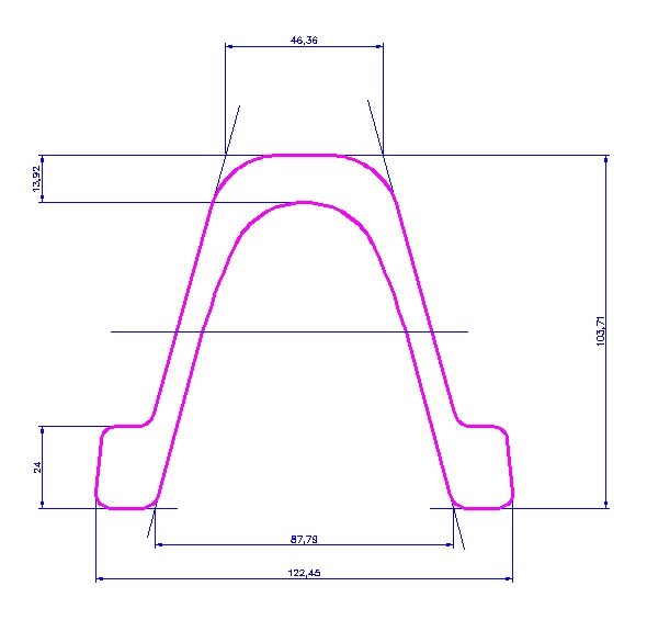

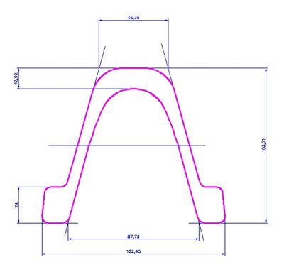

Jen tak v rychlosti jsem se pokusil v AutoCADu obkreslit ten profil dle obrázku a vyšlo mě tohle: S nějakými úpravami by to celkem vycházelo. Ale ani po úpravách rozměrů bych si netroufl tvrdit, že vypálený kus půjde nasadit na ten profil a to hlavně kvůli těm radiusům, které jsou tak nějak od ruky "omalovány" z obrázků. Zkus se poptat u výrobce, zdali by Ti neposkytl výkres průřezu profilu v DWG formátu. Zkus na ně udělat smutný oči, možná by Ti mohli pomoci i když si myslím, že úspěšnost moc velká nebude.
http://ostrava.arcelormittal.com/produk ... ztuze.aspx" onclick="window.open(this.href);return false;

2Salus : rozměry a obrázek nebyl v měřítku jen jsem ho přibližně zvětšila...
,A,B....jsou z nějaké asi normy od Kabedex který to dodává...dosti se shoduješ to koukám

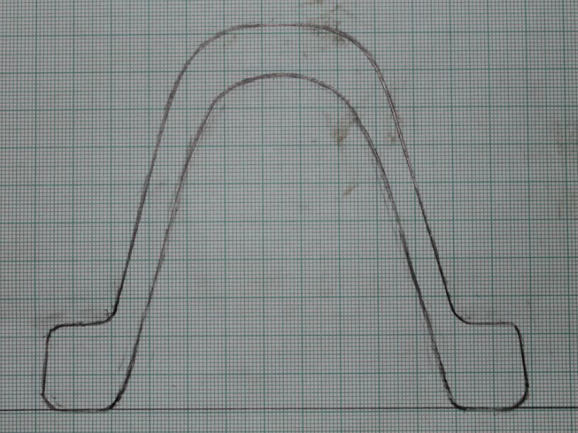

Oměřím skutečný profil ale měrky nemám a kreslím jen ručně na papír ,prostě CAD není ...
Už mám milimetrový papír a obkreslím co nejpřesněji a tenkou tuškou ...
Acelor Mital to vyrábí to jsem našla ,tak v týdnu poptám ...

... ArcelorMital se s tebou nebude bavit (neodpovídají na poptávky pod 1000t
), byl bych v šoku kdyby jo
A poslední pálící stroj na fotobuňku jsme u nás ve fabrice zlikvidovali před třemi lety, nechci být rýpal, ale ty
dnešní 2D CADy jsou fakt jednoduchý a možná už nastal čas se s tím naučit
.. ale abys neřekla, že jen blbě kecám, tak když mi pošleš skicu se všemi kótami nafocené třeba telefonem,
tak ti to pošlu zpět v DXF a zadarmo
to je hned.
