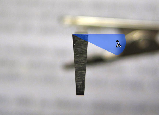

-neřekl bych, že u toho landsnmana je lambda ( úhel sklonu břitu) 3st. to co je na tom obrázku je obecný tvar toho polotovaru radeka, tím, že bys brousil čelo gama šikmo po úhlu lambda musíš nabrousit při pohledu zvrchu úhel kapa(břit při pohledu zvrchu nebude vodorovný s osou obrobku),takovým způsobem, aby bylo ostří v rovině, je to z toho důvodu, aby jak na pravé straně nože tak na levé byl ten břit v ose, ale netvrdím, že to tak nebrousí, sice mě není moc jasný proč, ale dejme tomu, to by se mohlo využít například při upichování s myšlenkou toho, že by se ti jakoby ten díl upíchl čistý a ty následným dalším posuvem zároveň sjel ten zbytek co ti zůstane upnutý v hlavě. Každopádně zodpovědně ti můžu říct, že se ti tohle v ruce v žádném případě nepovede
A naopak, pokud je na tom noži nabroušený nějaký úhel kapa(úhel nastavení hl. břitu) jiný jak nulový tak samozřejmě ten úhel lambda taky nemůže být nulový, to je jasné protože ty dva úhly jsou na sobě závislé
Já mám teda tu zkušenost, že to takhle většinou nefunguje a ten zbytek zůstane na tom šulku co odpadne.
Já teda když upichuju, tak ten břit mám vždycky rovně, tak, aby se ta špona která se loupe odvalovala právě po tom rovném čele gama s nulovým úhlem sklonu lambda
zatím jsem s tím neměl sebemenší problém, pokud se nad tím trochu zamyslíš a ten nůž si v tšch třech rovinách představíš v duchu tak ten úhel lamdba jiný jak nulový v případě upichováku není pro výrobu moc šťastný
mě to teda nijak moc složité na pochopení nepřipadá nehledej v tom zbytečnou vědu

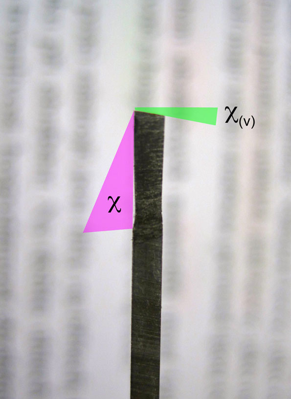

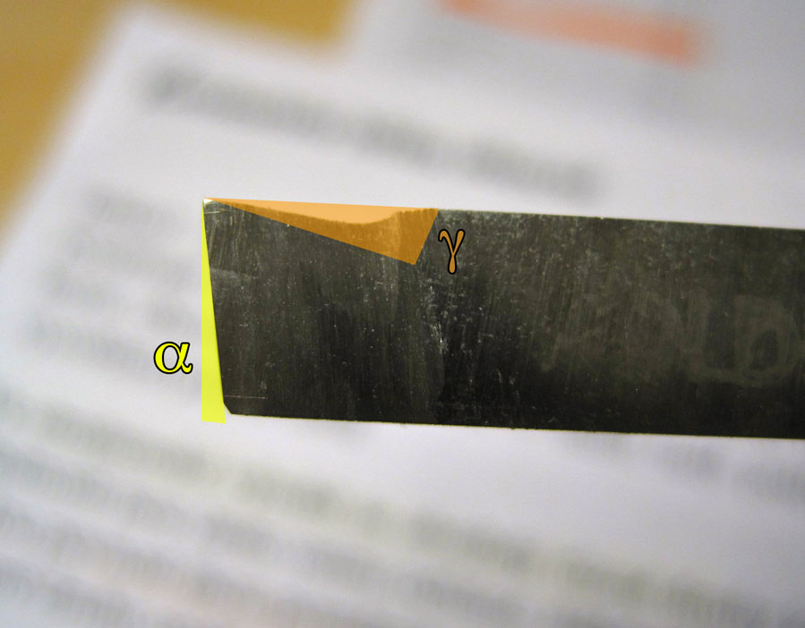

Alfa a gama na posledním je správně o tom nemusíme diskutovat, lambda je taky správně, a ta kappa a kappa vedlejší je podle mě obráceně, protože ten nůž má hlavní břit ten co řeže a vedlejší je ten tvůj podbrus.issic píše:Tak druhej pokus ukazka + overeni, ze ty vobrazky z ucebnice 50 let ctu zpravne. Takhle jsou ty uhly jo?
Tumlik v optimalnich reznych uhlek mas napsano Kappa 91 a kappa v 1-2.
pak ten uhel 1-2 stupne by byl opacne a od spicky by se rozsiroval kappa vedlejsi a ten horni kappa by byl obracene nez je ted...kdyz by mel bejt 91...tumlik píše: a ta kappa a kappa vedlejší je podle mě obráceně, protože ten nůž má hlavní břit ten co řeže a vedlejší je ten tvůj podbrus.

no tak pokud bys zatvrzele trval na tom, že ten vedlejší břit musí být nutně vpravo od břitu hlavního podle hodinových ručiček tak jak je to na tom oskenovaném obrázku tak bys samozřejmě uvažoval logickyissic píše:pak ten uhel 1-2 stupne by byl opacne a od spicky by se rozsiroval kappa vedlejsi a ten horni kappa by byl obracene nez je ted...kdyz by mel bejt 91...tumlik píše: a ta kappa a kappa vedlejší je podle mě obráceně, protože ten nůž má hlavní břit ten co řeže a vedlejší je ten tvůj podbrus.
když si nakreslím osu kolmo na osu obrábění a pojedu doleva pak 1-2 stupně je ten podbrus vedlejšího břitu pak najedu na 90 což je rovina s osou obrábění a ten jeden stupeň je navíc kdy ta špička je směrem k upichovanému kusu, ale to už jsem ostatně psal v tom předchozím příspěvku.
Podstatný je, že se bavíme o tom samým
Ale jak už jsem ti psal, tak já si to stejně brousím ten hlavní břit narovno a se žádným sklonem břitu nelaboruju:D
Praxi a dlouholete zkusenosti se samozrejme nesnazim oponovat. Ba naopak. Dekuji za vysvetleni, i kdyz musim rict, ze obrazek je za 100 slov
takze kdyby byl zezelenam blahem
Tak hlavne ze jsem pochopil kterej uhel je kterej
Tak do dalsiho laborovani
